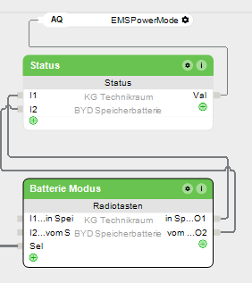

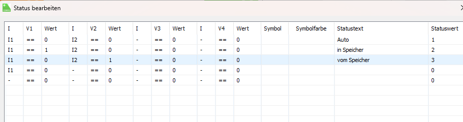

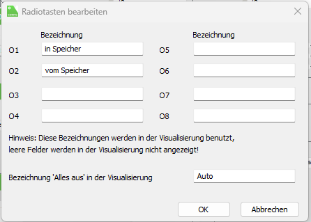

        • rahju
          • 31.03.2017
          • 32
          ich habe es mit den Radiotasten gelöst, du musst ja nur auf den EMS Powermode 1,2 oder 3 senden, je nachdem was du machen willst und die Register habe ich ja schon sehr genau beschrieben. iIch möchte hier nur erwähnen, dass wenn man Modbus schreibt und man nicht weiß was man tut, dass Geräte auch schaden nehmen können.
          m Modbus ist es ein Aktor.

          Hier meine Bezeichnung bei den Radiotasten
Ansichten: 123
Größe: 13,6 KB
          und hier wie es umgesetzt habe
Ansichten: 118
Größe: 13,9 KB
Ansichten: 106
Größe: 11,3 KB
          • AlexW
            • 12.05.2016
            • 140
            Danke probiere es gleich mal aus.
            Edit: Hat geklappt super. Eventuell sollten wir noch sagen das man einen Analogenaktor braucht für den Modbusbefehl.
