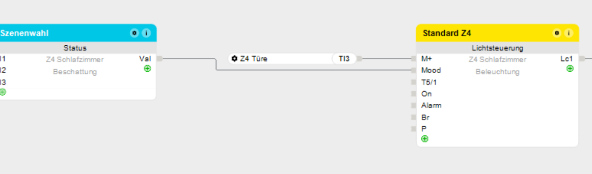

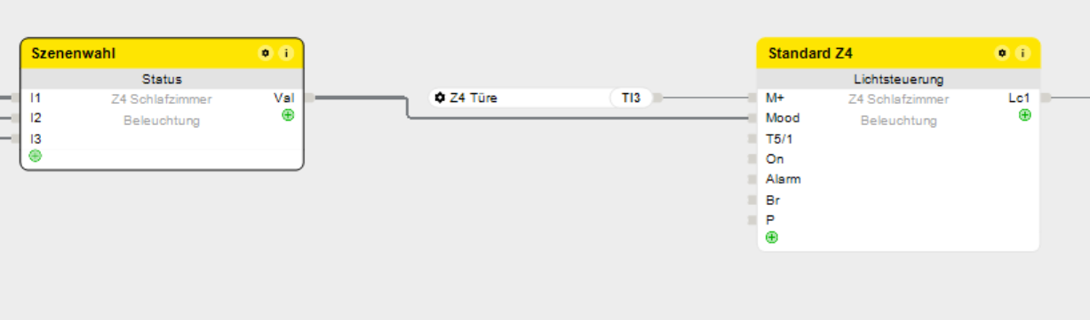

        Hi
        Ich steuere an einem Statusbaustein Eingänge an, welche mir dann Ausgaben an den Lichtbaustein Eingang: Mood liefern. Value-High z.B. 11.
        Z.B. Mood 11
        Welchen Eingang kann ich mit einem Taster ansteuern, damit der angelgte Mood eingeschaltet wird?

        • Grestorn
          • 11.07.2022
          • 621
          Wenn Du einen Status Baustein verwendest, musst Du etwas an den Eingängen ändern, damit er den Wert neu an den Ausgang sendet. Nur wenn sich Val ÄNDERT wird auch etwas übertragen und der Mood ändert sich.
          Schalte auch mal die Live View an, damit Du siehst, welcher Wert an Val gerade anliegt und was an Mood übertragen wird.

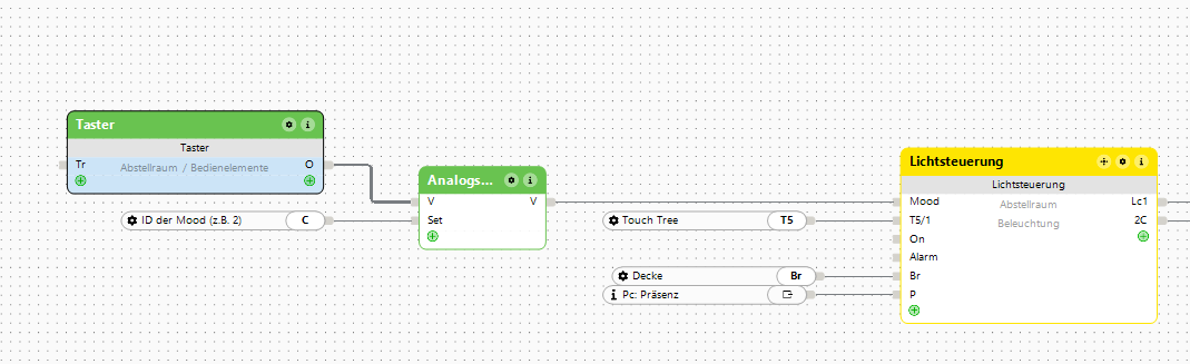

              *ÄNDERT* sich denn der Wert am Mood Eingang? Er muss sich ändern, sonst wird der Lichbaustein nicht reagieren.
              Du musst bei einer Änderung nichts weiteres mehr machen, keim M+ oder M-. Bei einer Änderung des Eingangswerts wird die Lichtstimmung sofort auf den neuen Wert umgeschaltet.
              Deswegen sollst Du ja den Wandtaster an einem Analogspeicher, denn der gibt den gespeicherten Wert genau dann aus, wenn der Taster am Eingang den Impuls gibt.
              Das kann so aussehen:
Ansichten: 38
Größe: 36,7 KB
              Am Set-Eingang vom Analogsspeicher ist die ID der gewünschten Mood als feste Konstante. Du kannst aber auch da Deinen Status-Ausgang anschließen. Wichtig ist: Der Taster triggert dann das Umschalten auf die Stimmung, denn durch den Impuls am Eingang V des Analogspeichers wird der veranlasst, den Wert einmal als Impuls an die Lichsteuerung zu übertragen - worauf die dann auf die Stimmung umschaltet.
              • memorx
                • 28.07.2025
                • 22
                Danke, nun ist mir alles klar. Ich hatte einfach permanent den Mood anliegen am Eingang. Denn die Doku sagt;
                Stimmung durch ID auswählen
                Was für mich heisst, ich lege die Stimmung am Eingang an.
