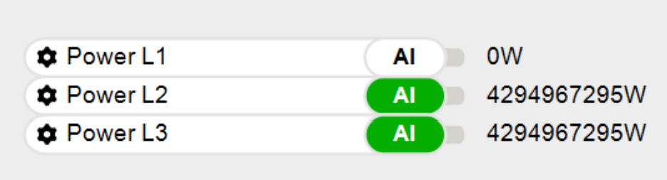

    Ich bin momentan dabei eine Mennekes Professional in die Loxone einzubinden und habe festgestellt, dass wenn ich die Power Register für L1 - L3 auslese nur bei L2 und L3 werte stehen aber nicht bei L1. Zusätzlich ist bei dem Register Meter_Energie_L1 der Wert 9716844,0 und bei L2 u. L3 4294967295,0.

      Hier ein paar Werte:

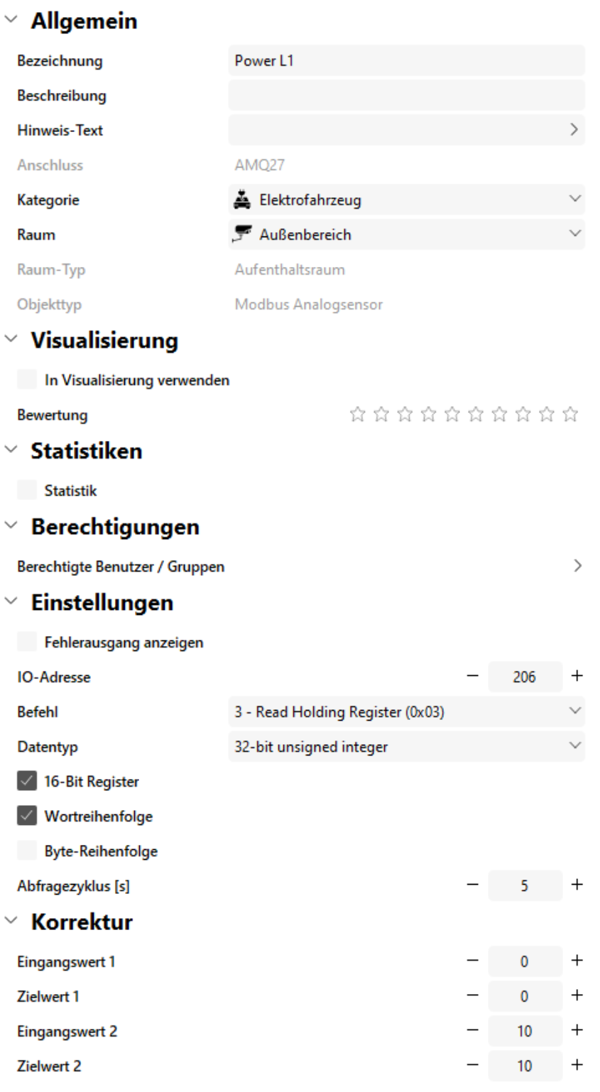

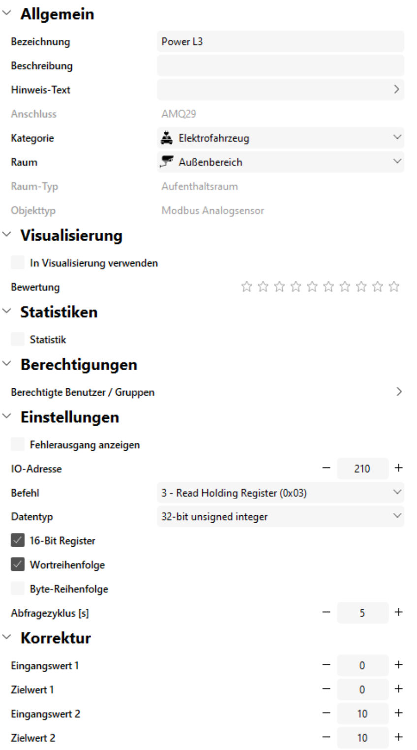

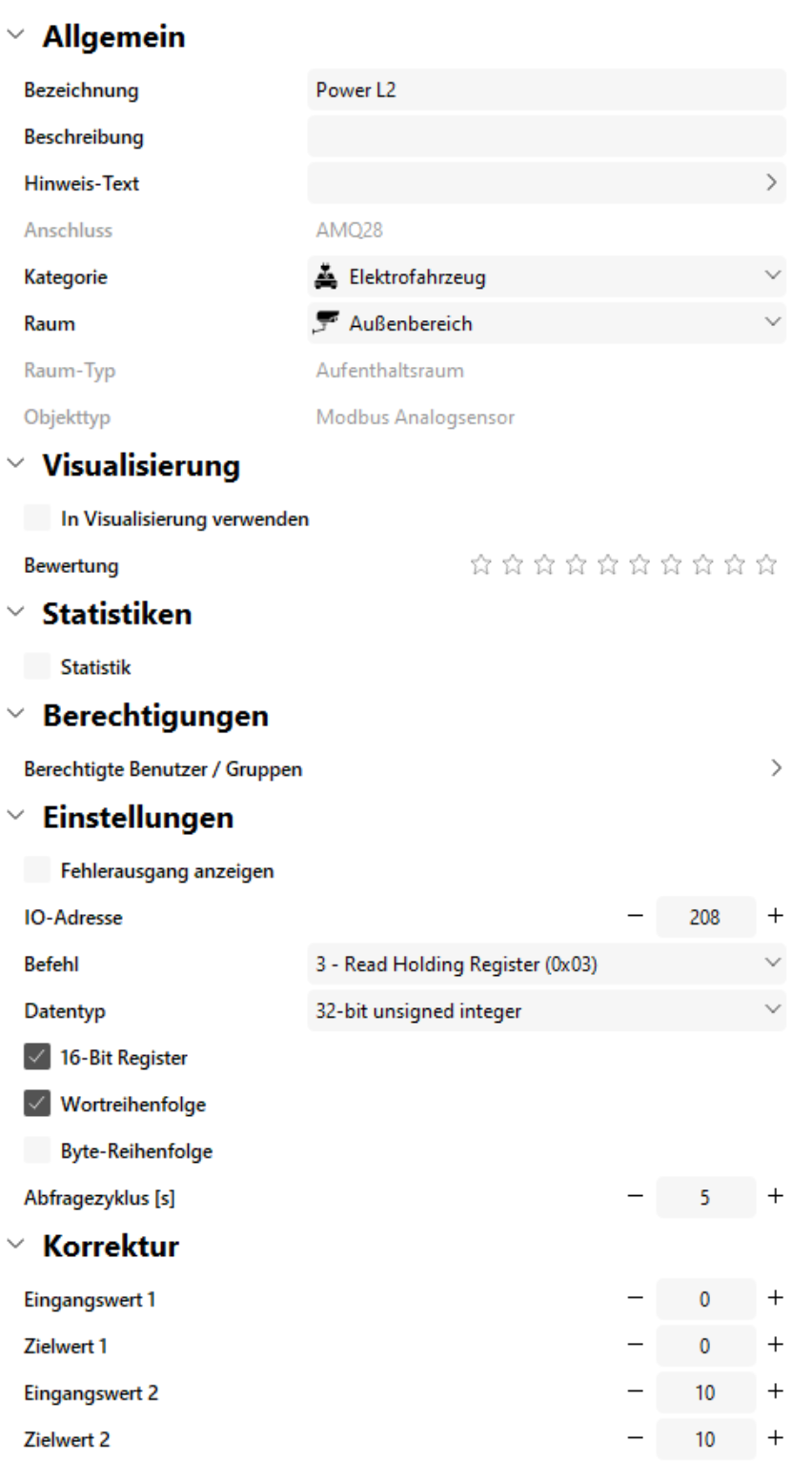

      Und die Einstellungen der einzelnen Sensoren

        Die 32Bit sind schon mal 2x 16Bit mt Reihenfolge.
        Ich würde hier nicht Wortreihenfolge sondern Bytereihenfolge sehen.
        Was du auch noch schauen musst, je nach Anbieter wird mit 0 ode mit 1 angefangen zu zählen.
        Das heißt das ggf. nicht 700 sondern 699 das erste deiner beiden Register ist.

          Dann müssten aber die Werte für Strom und Spannung auch verschoben sein und die passen. Und das ändern von Wortreihenfolge auf Bytereihenfolge hat nichts geändert
            Ohne Wort oder Bytereihenfolge?

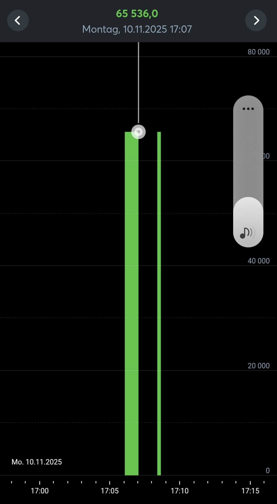

          Es ist jetzt mal ohne Wort und Bytereihenfolge. Habe auch noch einen virtuellen Status mit Statistik angeschlossen und mir ist aufgefallen, dass zeitweise Werte kommen in verschiedenen Abständen Werte kommen. Jedoch passen die Werte aus Elektrotechnischer Sicht nicht ganz zusammen.
