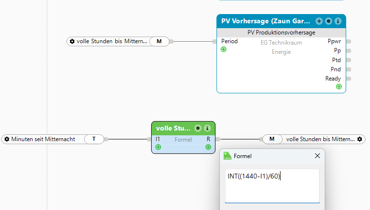

      Meine allererste Anpassung war übrigens folgende Logik, die es erlaubt am Ausgang pP (predicted Period) die restliche Tagesproduktion ab der nächsten vollen Stunde zu haben statt die Produktion der nächsten 24 Stunden:

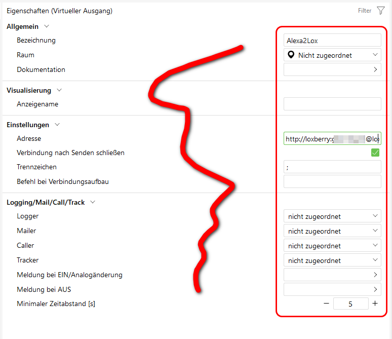

    Hm, also ich habe die 16.1. alpha Version vor ein paar Tagen laufen - ich beschreibe manche virtuelle Eingänge mit webservices.
    z.B. schießt meine Tasmota RF bridge den gelesenen RF Key mittels webservice an den VI - da steht definitiv immer schon http drin und es funktioniert immer noch.
    Gerade geschaut ob mir da was auffällt.
    Ich muss mal den changelog begutachten - vielleicht war das mal kurz so und wurde wieder geändert? kA Ist mir aber bisher auch in keiner Zwischenversion aufgefallen.

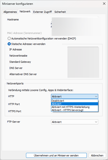

      Prof.Mobilux <Andreas>
      https kann man einstellen wie man es haben will.

      • Triple-M
        Triple-M kommentierte
        Was sollte man denn idealerweise dort einstellen? Aktiviert mit Weiterleitung oder bevorzugt?
      • <Andreas>
        <Andreas> kommentierte
        Deaktiviert wenn du kein HTTP brauchst
      • Triple-M
        Dann geht doch keine App und Config mehr oder?

        Ah, oben in den Kommentaren hat jemand erwähnt, dass die Default Einstellungen bzgl. HTTPS nur auf neuen Systemen oder bei Formatierung der SDKarte neu gesetzt werden. Sonst bleibt es bei den bestehenden Einstellungen.
        Ich habe gestern die 16.1 auf eine neue SDKarte geschrieben. Das war also bei mir der Grund. Normale Updates sollten also nicht betroffen sein.

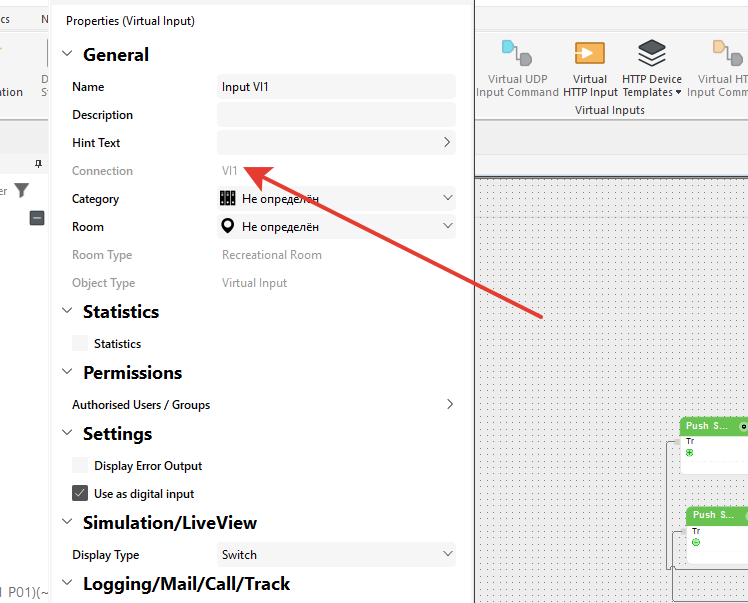

          Wo kann ich jetzt die virtuelle Anmeldenummer anzeigen?
          • morpheus999
            morpheus999 kommentierte
            Das würde mich auch interessieren...
          • leguan08
            leguan08 kommentierte
            das ist jetzt ein bisschen versteckt, die Liste bekommt man wenn man auf das Grüne Zahnrad "Objekte desselben Typs bearbeiten" klickt

          Erste Anpassung am PV-Forecast:: pP (predicted Period) so abgeändert, dass immer der erwartete Ertrag bis Tagesende anliegt, statt der nächsten 24 Stunden:
