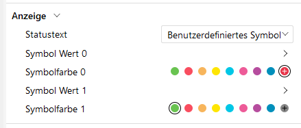

    Könnt ihr bei euch in der Version 16.1.11.6 im Virtuellen Status ein Benutzereigenes Symbol hinzufĂŒgen, bzw. Ă€ndern? Ich habe es leider nicht geschafft.
    Klicke auf die Grafik fĂŒr eine vergrĂ¶ĂŸerte Ansicht  Name: image.png Ansichten: 0 GrĂ¶ĂŸe: 11,2 KB ID: 473936
    Zuletzt geÀndert von mno; 08.12.2025, 17:07. Grund: Erinnerung: Verwendet keiner von Euch die Symbole im virtuellen Status?

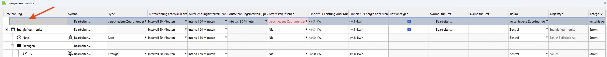

        ich habe gerade von Config 15.5 auf 16.1 umgstellt.
        Beim Energieflussmonitor habe ich nun folgende merkwĂŒrdige Zeile ganz oben:
Ansichten: 63
GrĂ¶ĂŸe: 126,7 KB
        Diese lÀsst sich auch nicht entfernen. Die App sieht jedoch normal aus.
        Ist das bei Euch auch so?
        • Grestorn
          • 11.07.2022
          • 761
          Die war schon immer da (bei allen solchen Tabellen) und die dient nur dazu, alle Elemente einer Spalte auf den selben Wert zu setzen.
          • CodeZillla
            CodeZillla kommentierte
            Danke, dann war mir das bisher wohl nie aufgefallen. Ich hatte auch in der Doku bei Loxone geschaut und dort ist diese Zeile nicht sichtbar....
