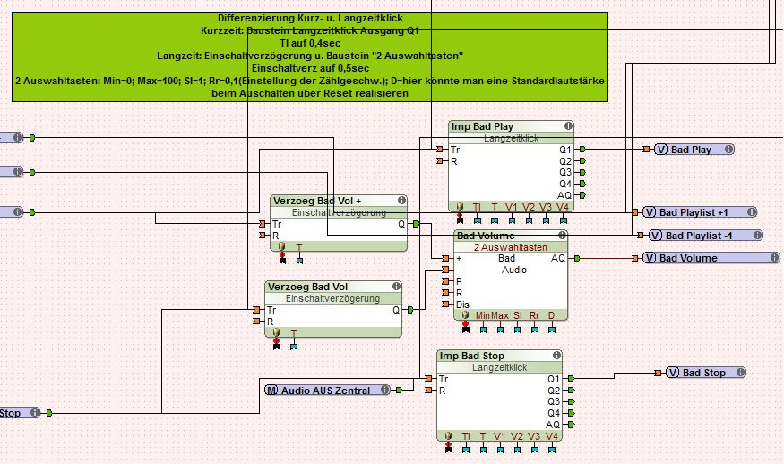

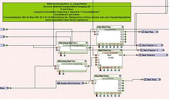

    Hi darkstar1984,
    habe bei meinen 4-Fach-Tastern EIN bzw. AUS mit kurzem Tastendruck lauter bzw. leiser mit langem Tastendruck wie folgt realisiert:
Name: Kurzzeit u Langzeit.JPG
Ansichten: 1594
Größe: 119,6 KB
    Vielleicht hilft dir das weiter.
    bg Beany

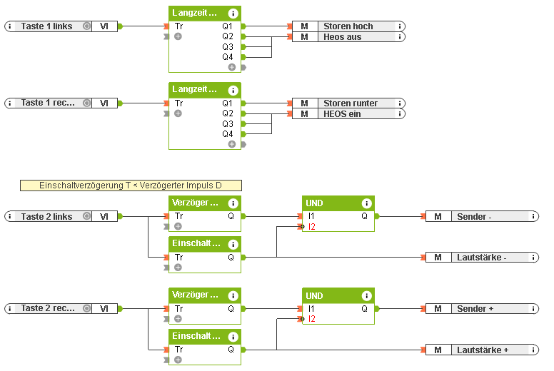

      • 5178
      Zitat von darkstar1984
      ich muss halt auf 4 Tastpunkte
      HEOS Ein/AUS
      HEOS Lautstärke hoch/runter
      HEOS Radiobaustein +/-
      Rolladen hoch/runter
      Hier mal ein Beispiel mit 4 Tastpunkten:
      Taste 1 für Rolladen hoch/runter und HEOS Ein/Aus mittels Langzeitklick:
      Taste 1 links Kurzzeitklick: Rolladen hoch
      Taste 1 rechts Kurzzeitklick: Rolladen runter
      Taste 1 links Langzeitklick: HEOS aus
      Taste 1 rechts Langzeitklick: HEOS ein
      Taste 2 für Senderwahl mittels Tastenklick und Lautstärke mittels Tastendruck (Solange die Taste gedrückt wird, wird die Lautstärke erhöht/verringert):
      Taste 2 links Tastenklick: Sender -
      Taste 2 rechts Tastenklick: Sender +
      Taste 2 links Tastendruck: Lautstärke -
      Taste 2 rechts Tastendruck: Lautstärke +
Ansichten: 2330
Größe: 31,1 KB
