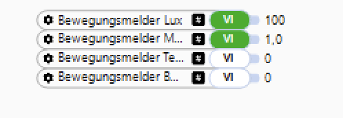

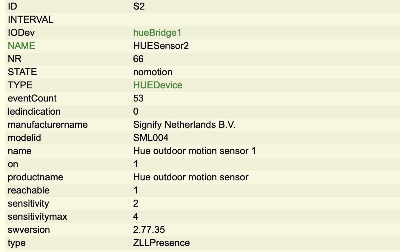

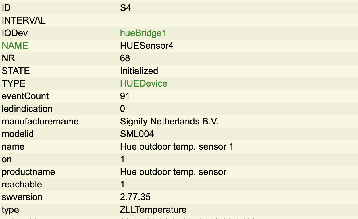

    leider hat auch 2h googeln bzw. die Recherche zu den FHEM Basics nicht zum gewünschten Erfolg geführt. Was will ich machen? Ich möchte gerne Bewegungen und die Temperatur meines Philips Hue Outdoor Motion Sensor an die UDP Schnittstelle vom Miniserver senden.
    Wie gehe ich da exakt in FHEM vor bzw. welche Befehle muss ich in FHEM eingeben?
    Anbei Bilder vom Motion und Temperatur Readout vom Philips Hue Outdoor Motion Sensor.

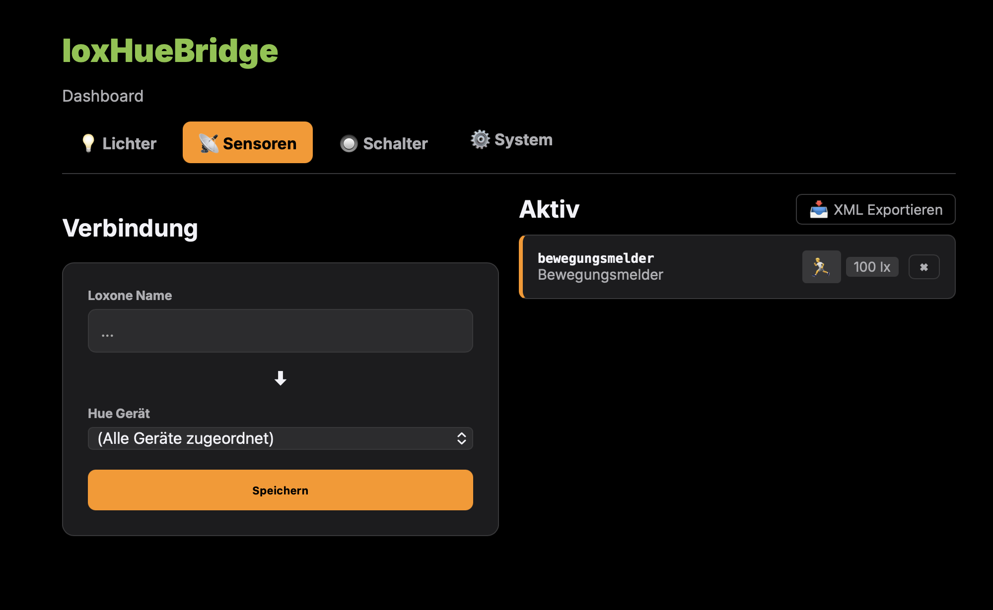

    Funktioniert mit diesem Tool - wunderbar:
    Hallo zusammen, da das Thema "Philips Hue & Loxone" uns alle immer wieder beschäftigt und die Ansprüche an Reaktionszeit und Komfort steigen, habe ich mich in den letzten Wochen an ein neues Projekt gewagt, das ich heute gerne mit euch teilen möchte: die loxHueBridge. Vorab ein großes Dankeschön: Dieses Projekt
    Vielleicht eine Alternative die innerhalb von 5-10min eingerichtet ist.

      Tönt sehr vielversprechend - ich werde das am Wochenende ausprobieren!
      Vielen Dank für den Verweis!

        Ich habe es hier heut morgen eingerichtet - läuft gut!

        Vielen Dank für den Hinweis! Loxhuebridge läuft klasse! FHEM wird gar nicht mehr benötigt!
