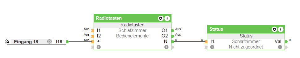

    Ich würde zwei Touch Nightlights gerne wie eine dieser Touch-Nachttischlampen verwenden, die bei Berührung zwischen verschiedenen Helligkeitsstufen und ausgeschaltet wechseln. Ich habe dafür in der Lichssteuerung zusätzlich zu den "normalen" Stimmungen für den Raum (0, 1, 2, 3 und 99) noch zwei weitere Bereiche angelegt (4-6 und 7-9).
    Ich benötige jetzt eine Logik zwischen den jeweiligen Tasten (z.B. TI2), die bei jedem Impuls zyklisch zwischen 4, 5 und 6 wechselt und idealerweise zwischen 4, 5, 6 und 0. Dann kann ich über den Mood-Eingang die jeweilige Stimmung aktivieren.
    Hat jemand eine Idee, wie ich eine solche Zahlenfolge implementieren kann?

        1) Radiobutton
        Ich habe die Taste TI2 mit dem + Eingang verknüpft und den Ausgang N mit dem Mood-Eingang der Lichststeuerung. Leider beginnt der Zyklus des Radiobutton immer bei 1, ich kann ihn nicht so konfiguerieren, dass er mit + nur zwischen den Ausgängen 4, 5 und 6 rotiert.
        2) Mit dem Eingang M+ komme ich zwar auf die nächste Stimmung, ich bräuchte dann ja aber eine zweite Taste, um die Startstimmung auszuwählen. Außerdem habe ich natürlich den Rücksprung nicht, nach 4, 5 und 6 kommen ja nicht wieder 4 oder 0, sondern 7.

          Du möchtest
          4, 5, 6, 0 und wieder 4, 5, 6, 0 richtig verstanden?
            • 4069
            Hallo Namuron
            So hast du die Abfolge.

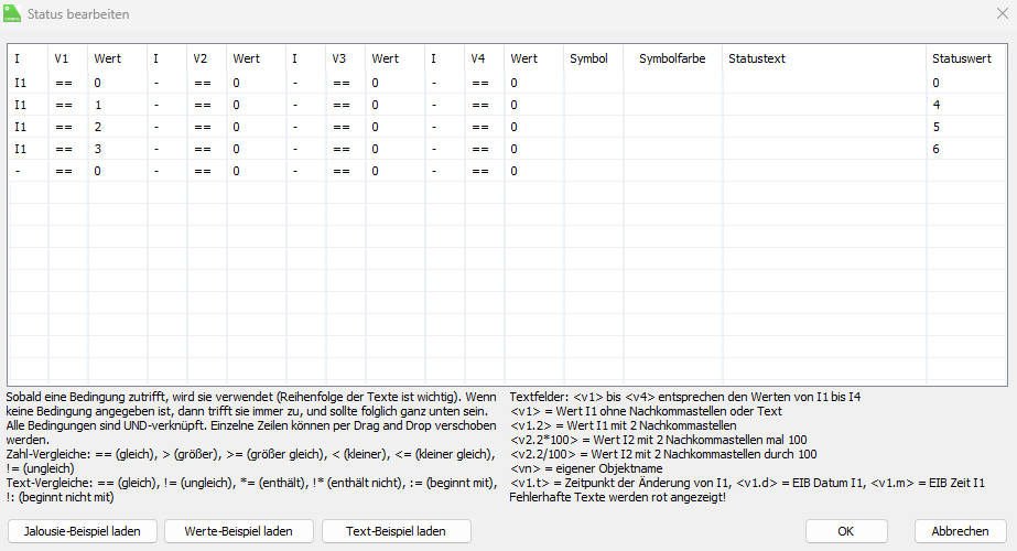

            Radiotasten
            Max = 3
            So sieht die Einstellung im Statusbaustein aus.

            Damit hast du immer 0, 4, 5, 6, 0, usw...

              Lightpicture Super, das ist genau das, was ich gesucht habe! Vielen Dank!
