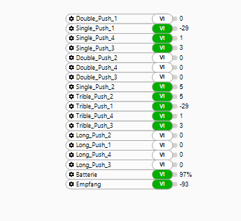

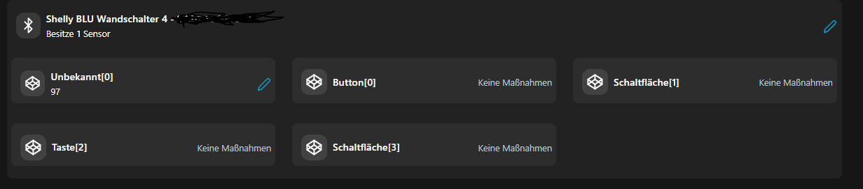

        AlexAn Hallo,i ch habe einen Shelly Wall Switch 4 über Shelly Plus RGBW PM FW VErsion 1.7 verbunden habe das script für die UDP auf diesen laufen. Ich bekomme Werte aber wenn ich eine TAste drücke bekomme ich nicht für alle tasten einen Wert retour . was hab ich falsch gemacht die schalt geschwindigkeit hab ich auch schon geändert
        Klicke auf die Grafik für eine vergrößerte Ansicht  Name: image.png Ansichten: 0 Größe: 5,0 KB ID: 476762
      • szwerg1991
        • 01.06.2025
        • 6

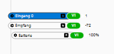

        AlexAn Vielen Dank! ich habe es nun geschaft ihn zu integrieren mit einen Shelly 1 PM Mini Gen 3.
        IN Loxone ist er nun auch drinnen zeigt mir aber mehere Tasten gleichzeitigt an die Click geschwindigkeit wurde auf 800ms gesetzt.
        Er zeigt auch werte mit minus an ist das normal ? Wenn ja muss ich das über die eingänge korrigieren ?
        Vielen Dank für die Hilfe Lg Raphael

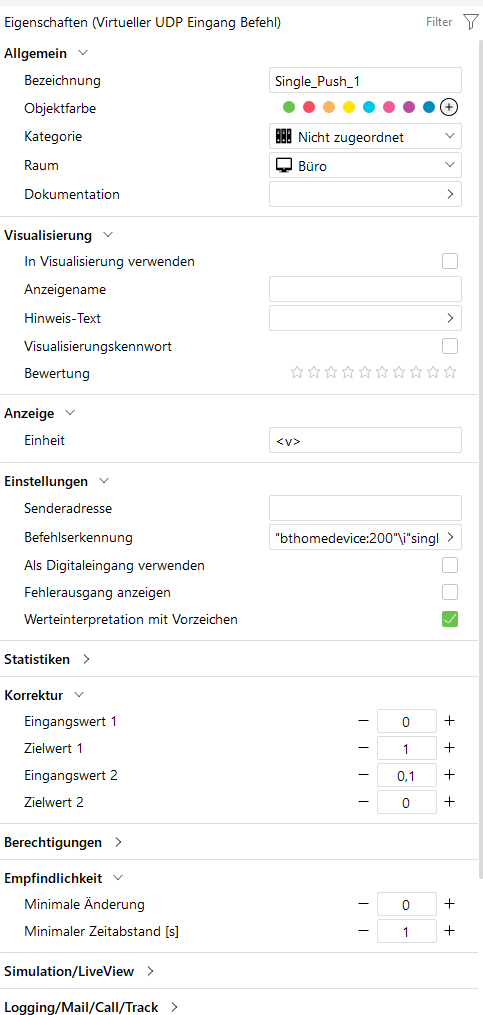

          • 4559
          Bitte die Einstellungen von einem der nicht passt!

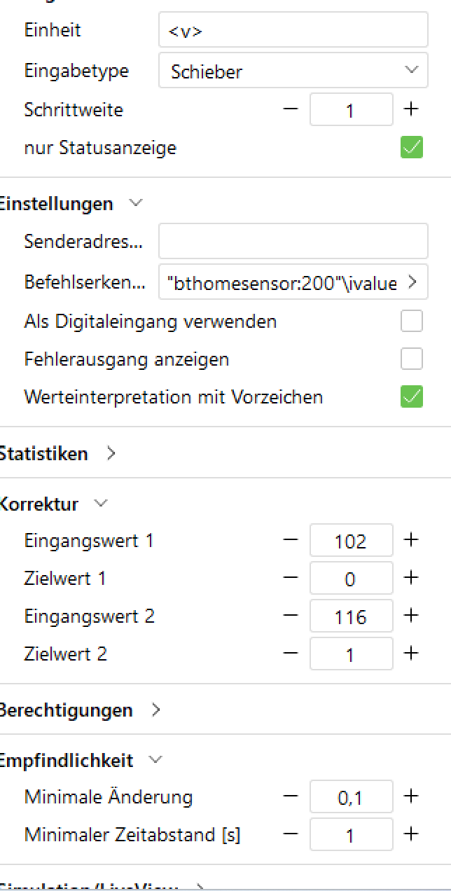

          • szwerg1991
            • 01.06.2025
            • 6
Ansichten: 75
Größe: 42,0 KB
ID: 476843Klicke auf die Grafik für eine vergrößerte Ansicht
Ansichten: 72
Größe: 29,7 KB

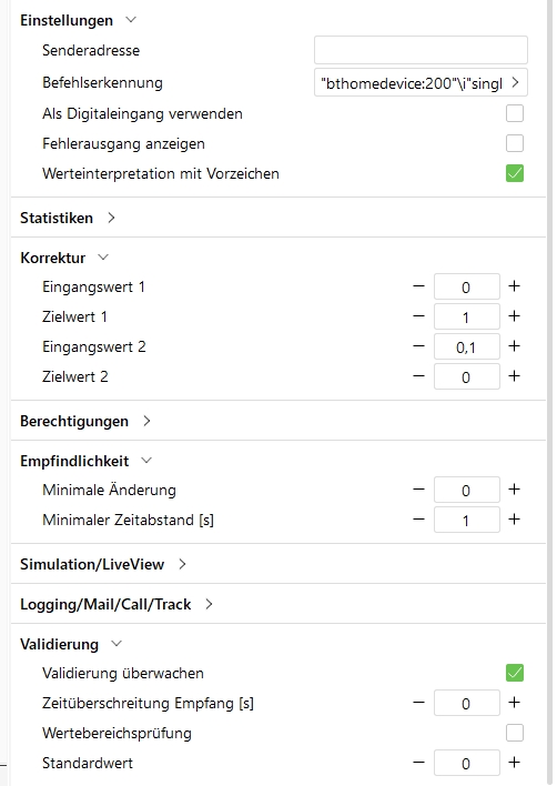

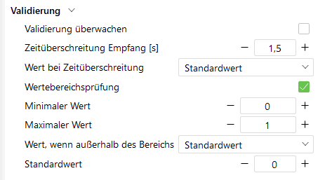

              • 4559
              Bitte bei allen Tastern diese Einstellung:
Ansichten: 71
Größe: 12,7 KB

                AlexAn Hallo , ich Danke dir klappt jetzt ganz Gut.
                Lg Raphael
                  • 4559
                  Falls mehrere Taster anschlagen dann musst du die 1,5s Zeitüberschreitung in der Config anpassen oder mit der Geschwindigkeit in der Shelly Debug App spielen.

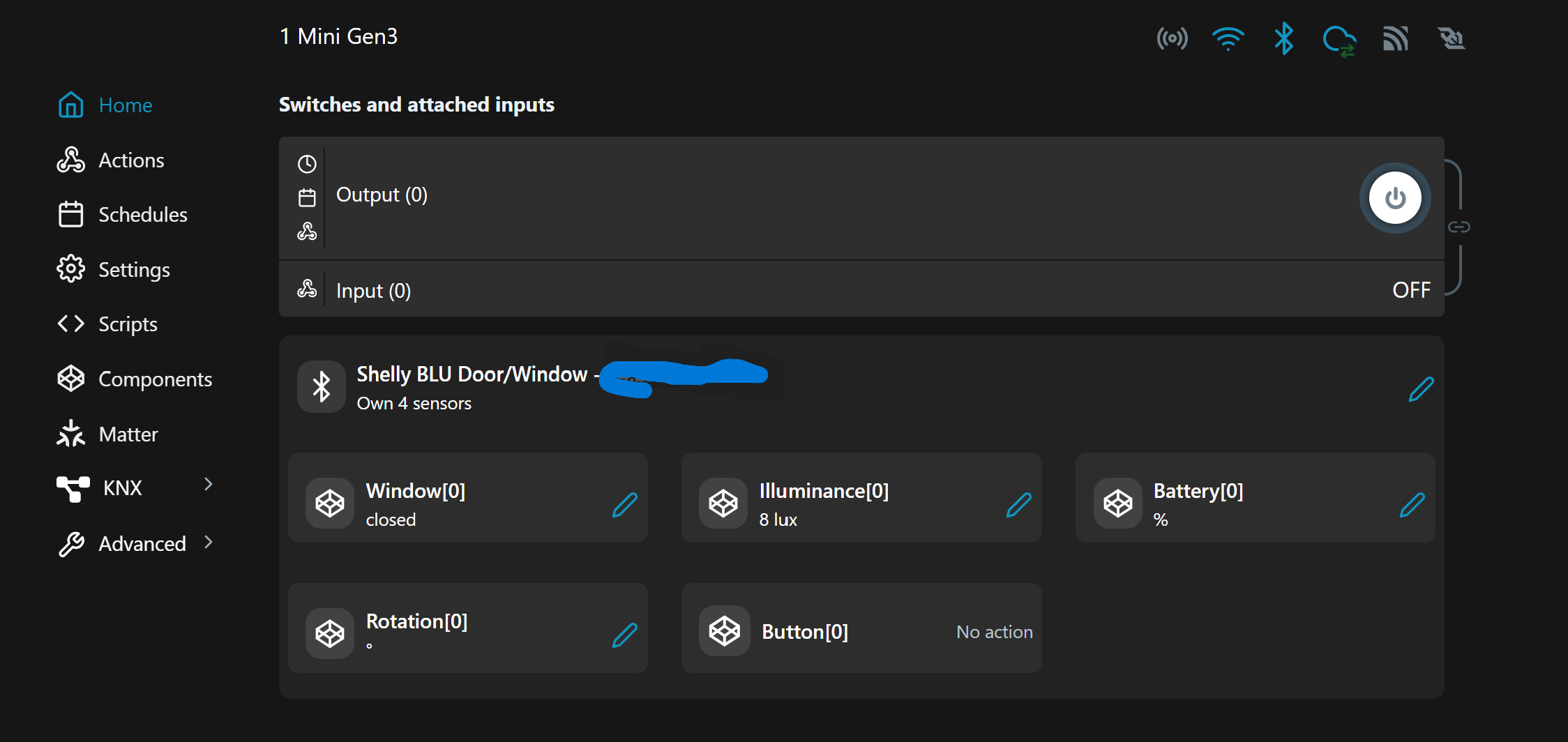

                  Guten Abend allerseits,
                  ich habe versucht meinen Fensterkontakt von Shelly einzubinden. der erkennt den status 0 oder 1 aber zeigt dann nicht offen/geschlossen an, was mache ich da falsch?
