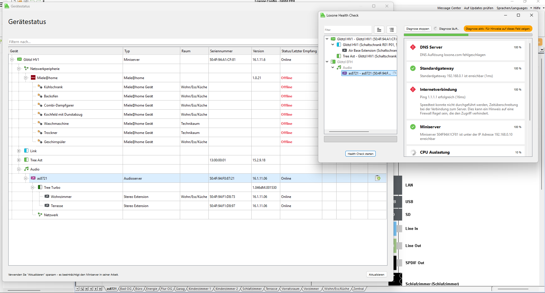

Ich habe vor den Feiertagen Internetanbieter gewechselt, habe aber auch noch bis Ende Jänner den alten Anbieter laufen.
Habe folgendes Problem, es funktionert alles außer der Audio-Server - siehe Diagnose.

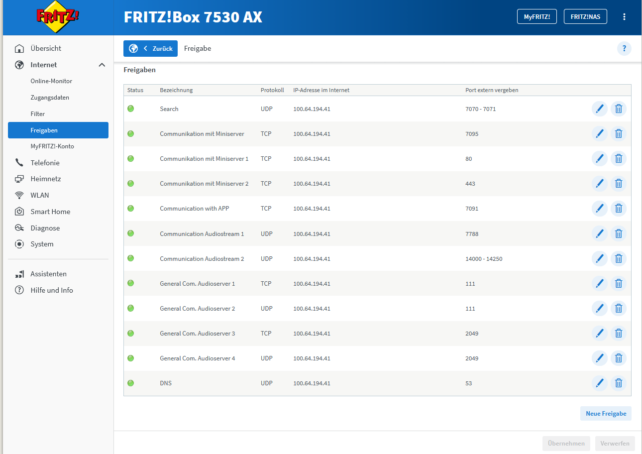

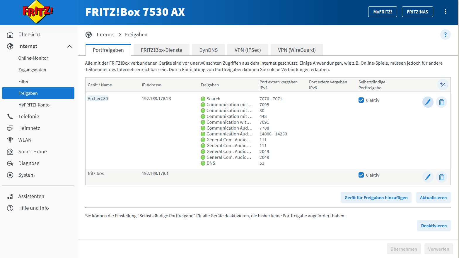

Habe nun ein FritzBox 7530 AX als Modem, das Modem hängt mittels LAN an einen TP-Link Archer 80 mit dem sind dann alle Geräte verbunden auch der Mini- & Audioserver von Loxone.
Haben dann im FritzBox Menu die Protfreigaben für den Archer 80 für den Audioserver gemacht - siehe Screenshot!

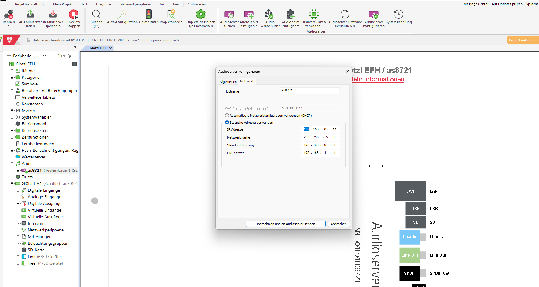

Stimmt dann die DNS Einstellung (siehe Screenshot) beim Audioserver nicht? Warum geht aber der Miniserver ohne Probleme auch mittels Smartphone Fernzugriff wenn ich nicht im Netzwerk bin?

DNS und Gateway sind normalerweise identisch, wenn man eine FritzBox verwendet.
