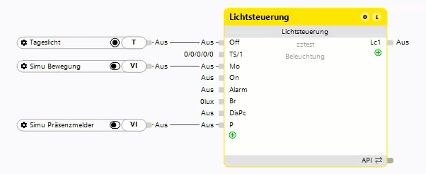

    Guten Abend
    Ich stehe auf dem Schlauch!
    Würde gerne eine Szene erstellen die wenn ich nach hause kommt die Musik einschaltet (Das funktioniert auch) jedoch das Licht bei mir nur einschaltet wenn kein Tageslicht mehr vorhanden ist ansonsten soll das licht ausgeschaltet bleiben!
    Jedoch finde ich in den Szenen einstellungen keine solche Bedienungen!
    Weiß hierzu jemand was?
    Danke und schönen Abend noch

      Ich baue mir die Szene in der Loxone Config!
      Die Szene wir direkt in der App ausgelöst und im Szenen Baustein kann ich leider nicht einstellen oder anfügen das sie nur bei "Nicht Tageslicht" das Licht einschalten soll!

        Lichbaustein sperren bei Tageslicht?
        --> "Tageslicht" auf "Off" verdrahten

          Danke aber nein ich will bewegungsfreiheit haben das ich auch am Tag das Licht händisch schalten kann

            Und Verknüpfung nutzen.
            Tageslicht und nachhause kommen auf einen UND Baustein setzen. Tageslicht bei UND negieren. Den Ausgang vom UND dann auf den Lichtbaustein verknüpfen.
            Kommst du jetzt Nachhause und es ist Tageslicht Aktiv, schaltet sich das Licht nicht an. Ist Tageslicht Inaktiv schaltet sich das Licht mit ein.
            So bleibt der Lichtbaustein immer Schaltbar mit Tastern oder über die App aber auch gleichzeitig deine Szene.

              Vogi Das ist eine gute Idee
              Aber wie kann ich eine Szene verknüpfen?
              Edit: Habs
