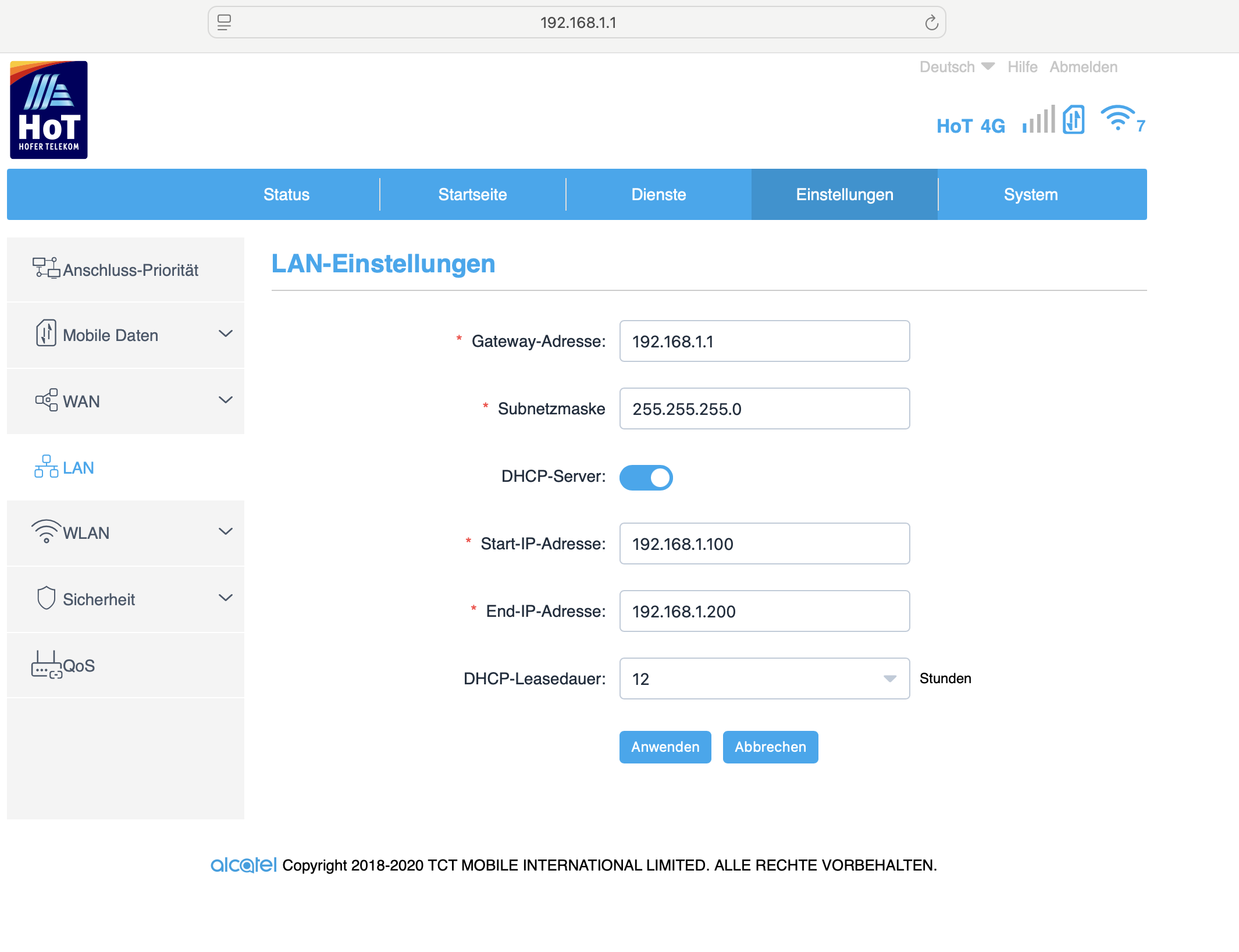

    Ich habe nun meinen alten MiniServer Gen1 mit einem neuen ersetzt - alleine aus dem Grund den Zugriff von extern zu ermöglichen.
    ich bin leider mit dem alten MiniServer an der manuellen Portweiterleitung immer gescheitert und hab das nie zum laufen gebracht.
    Nun hab ich, in der Erwartungshaltung dass der Zugriff von extern mit dem neuen MiniServer einfacher geht - auf den Gen2 MiniServer ungeradet.
    Alles läuft wieder perfekt - nur leider funktioniert der Remote Connect Zugriff nach wie vor nicht.

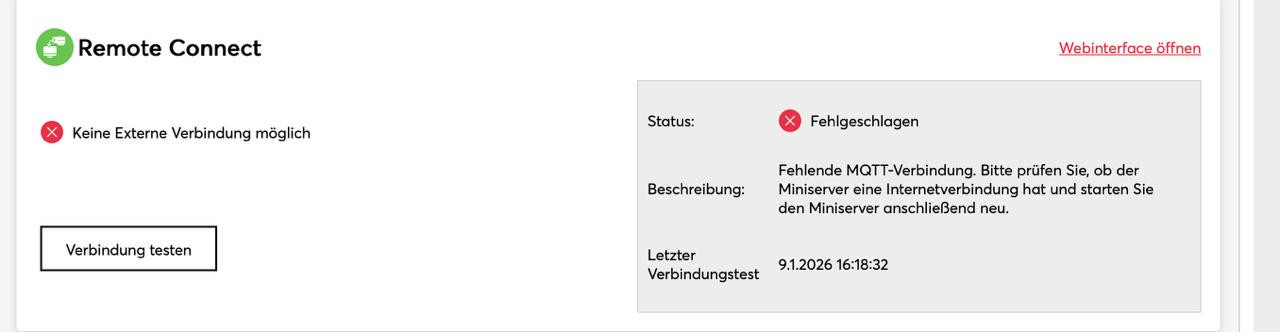

    der MiniServer ist bei Loxone Registriert - und der Test vom Loxone Webinterface scheitert. (Kein Zugriff auf meinen MiniServer)
    der MiniServer hängt an einem HOFER LTE Modem, welches ganz normal konfiguriert ist (keine speziellen Settings wie etwaige Portweiterleitung aktiv - das sollte aber auch nicht mehr nötig sein wenn ich das richtig verstehe mit Miniserver Gen2).
    mein MiniServer hat im lokalen Netz die IP 192.168.1.10 (255.255.255.0) - das Hofer LTE Modem die 192.168.1.1 (255.255.255.0)
    Danke für eure Tipps!

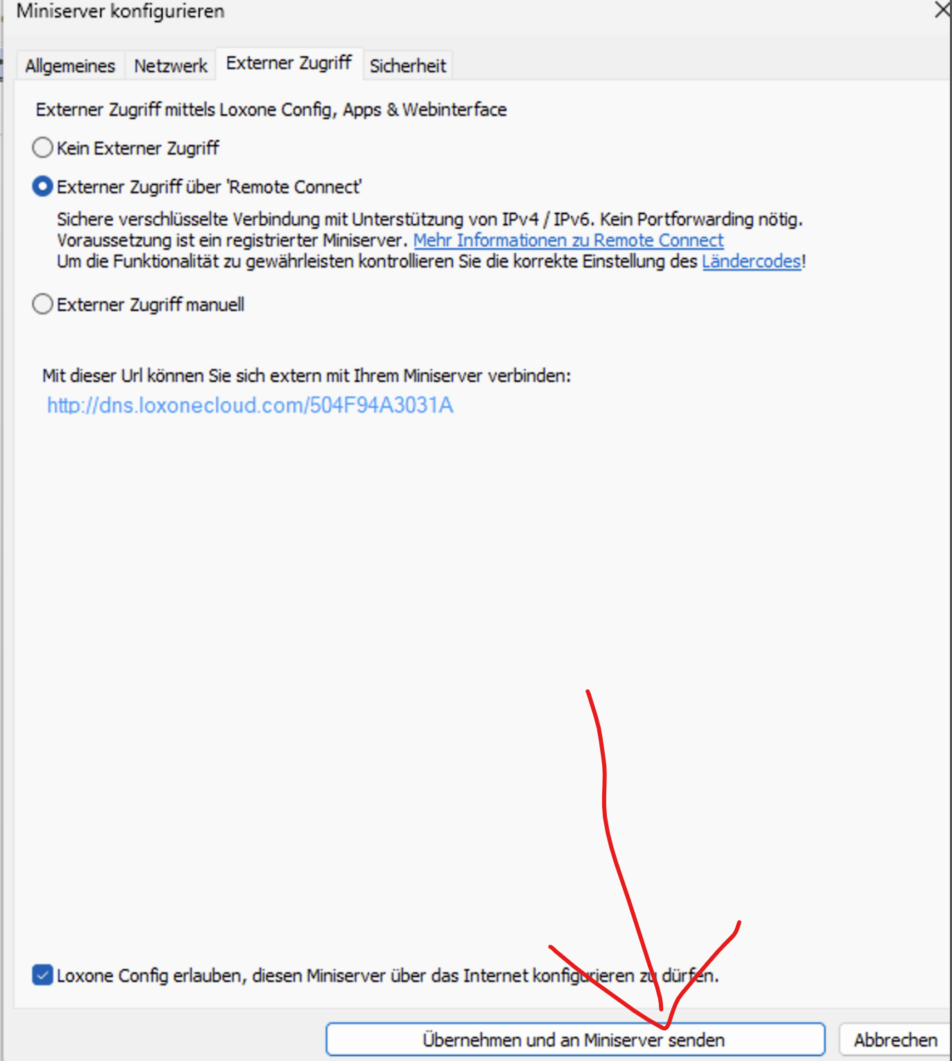

    Hallo.
    Blöde Frage, aber über welche Adresse versuchst du zu verbinden?
    Lt. Beschreibung sollte dies über http://dns.loxonecloud.com/<Seriennummer-MS> geschehen.
    Hast du den korrekten Ländercode in Reiter "Allgemeines" angegeben?

      Ist der Miniserver korrekt konfiguriert?
      Remote Connect | Loxone Dokumentation

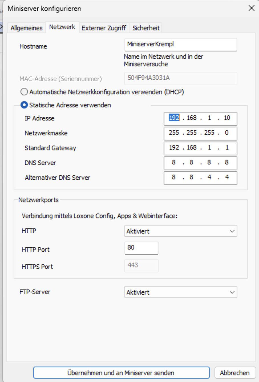

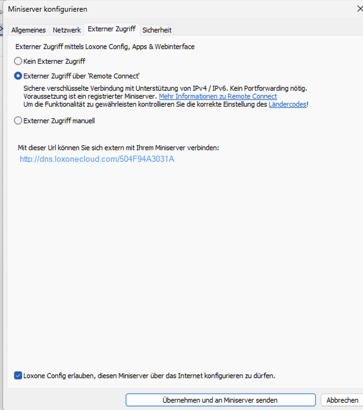

        im Anhang meine Konfiguration...
        der MiniServer hat die IP: 192.168.1.10
        mein HOT Router hat einen DHCP aktiv - und vergibt seine Adressen ab 192.168.1.100-200 - das sollte aber hier keine Relevanz haben...
        • BBenda
          • 06.01.2023
          • 158
          Du musst beim ersten mal den Button klicken zum bestätigen

            Ist der externe Zugriff auf den Miniserver über Loxone aktuell gestört? Seid Freitag klappt das bei mir auf zwei Miniserver nicht mehr.
              • 5463
              Ich habe auch seit mehreren Tagen Probleme. Fällt mir immer wieder auf, wenn Apple CarPlay nicht funktioniert. Der Remote Service läuft (mindestens aktuell) absolut instabil.
              Aktuell bekomme ich auf https://connect.loxonecloud.com/504XXXXXXXXFB9 folgende Meldung:
              {"message":"VPN connection timeout"}
                Ein Miniserver Neustart hilft. Warum er die Verbindung nicht selbstständig wieder aufnehmen kann erschließt sich mir nicht.
              • 5463
              Und wieder:
              Übersicht - Fehler Remote Connect (2026-03-13 10:13:29)
              Ihr Miniserver konnte sich nicht mit dem Remote Connect Server verbinden. Es ist derzeit kein externer Zugriff möglich.
              Ihr Miniserver ist mit dem Internet verbunden, der Remote Connect Server kann jedoch nicht erreicht werden. Bitte prüfen Sie Ihre Firewall. (MqttErr)
              Das absolut ärgerliche ist, dass er sich nur bei einem Neustart wieder verbindet.
