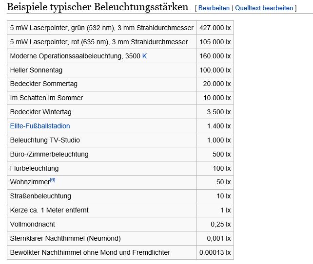

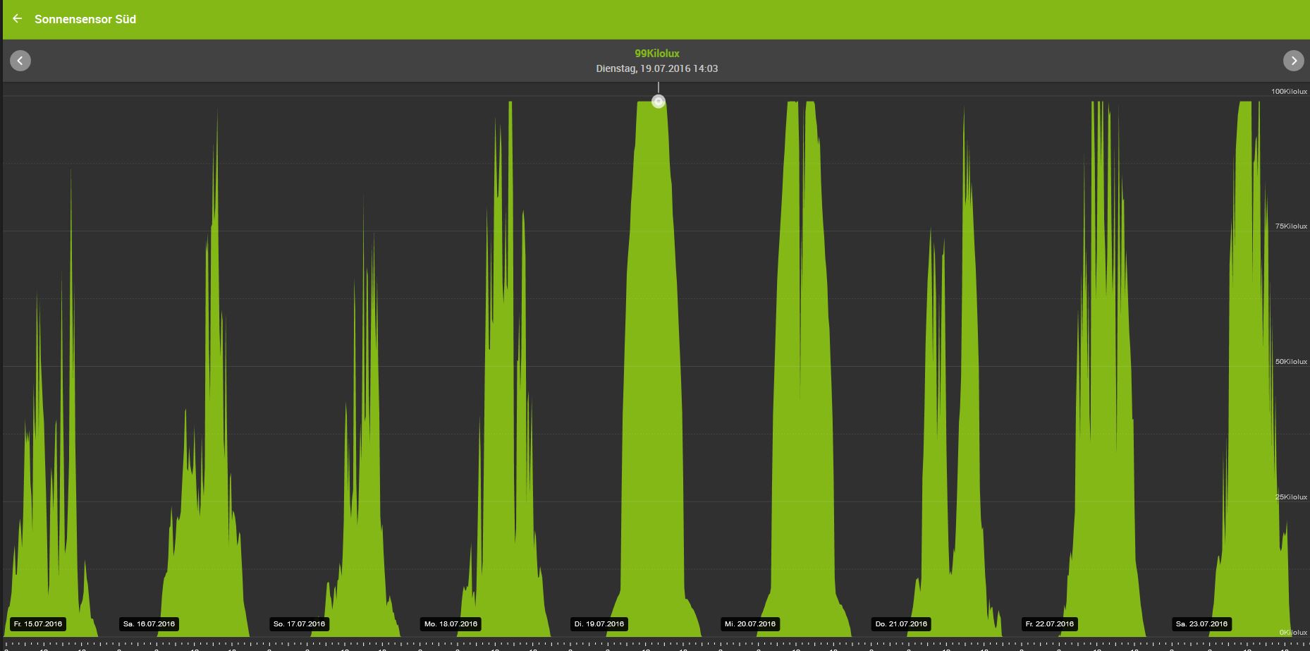

            • 4456
            Mein Sensor liefert nur 100.000 Lux brauchen würde ich ca. 120.000Lux ist auch auf dem Dach montiert mit jeweils 3 Richtungen O,S,W
Ansichten: 2580
Größe: 128,4 KB
            https://de.wikipedia.org/wiki/Lux_(Einheit)
Ansichten: 2678
Größe: 71,7 KB
            aber ob die Aussenmessung für den jeweiligen Raum auch passen würde wag ich mal zu bezweifeln kommt ja immer auf den jeweiligen Lichteinfall darauf an.
