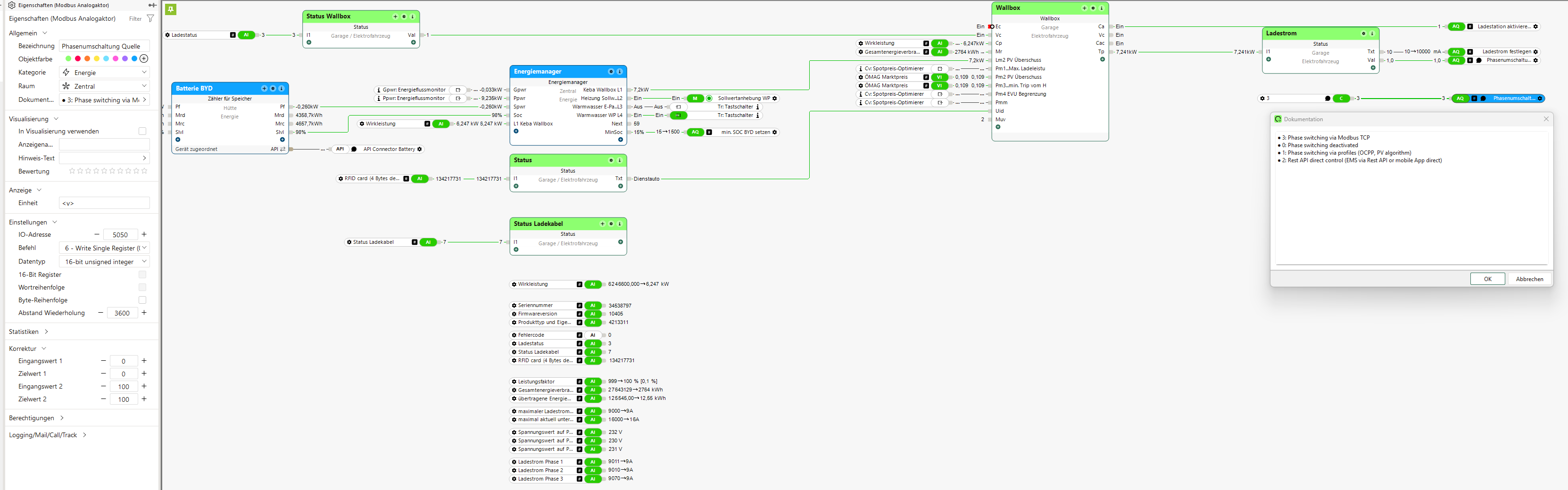

                Hatte auch Kontakt mit einem Dienstleister der für den Arbeitgeber abrechnet:
                • SIM Karte muss im Keba Portal deaktiviert und aus der Wallbox entfernt werden damit Modbus die lokale Steuerung übernehmen kann
                Erfahrungen aus den anderen Foren:
                • Tesla absperren damit das Kabel nicht bei 0W entriegelt
                Im Keba Portal folgende Einstellungen machen
                • PV Überschuss Regelung aktivieren
                • Steuerung auf Modbus umstellen
                • Phasenumschaltung aktivieren
                Meine Erfahrung:
                zusätzlich muss für die Phasenumschaltung Modbus aktiviert werden
                Klicke auf die Grafik für eine vergrößerte Ansicht  Name: image.png Ansichten: 0 Größe: 265,3 KB ID: 487413
