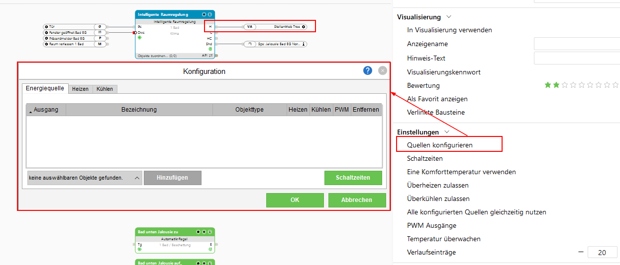

    Hallo zusammen!
    Ich wurde vor einigen Tagen Morgens mit einem extrem geheizten Raum überrascht, und habe danach meine Heiz-Konfiguration auf links gedreht. Seitdem bin ich natürlich nervös, ob auch alles richtig läuft, und beobachte entsprechend.
    Hintergrundinfo: der o.g. völlig überhitzte Raum wurde tatsächlich nach 2 Jahren das erste Mal von mir geheizt. Daher ist das so lange nicht aufgefallen. Der Fehler war aber offensichtlich, und hat daher (so bin ich überzeugt, lasse mich aber gerne belehren ) nichts mit dem nachfolgenden Problem zu tun.
    Zum eigentlichen Problem:

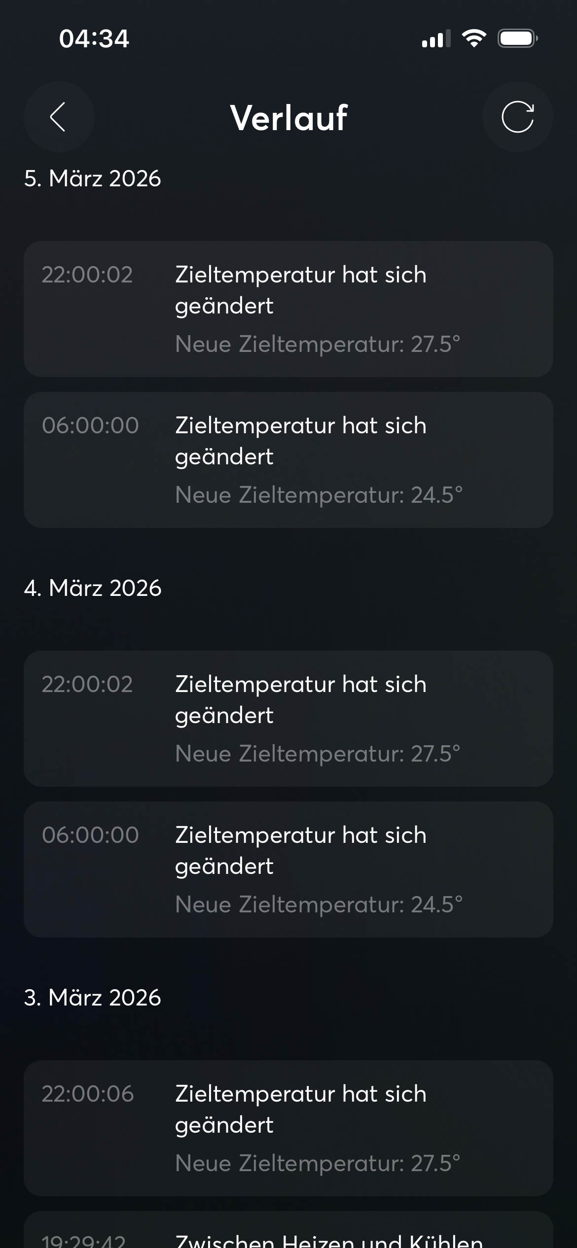

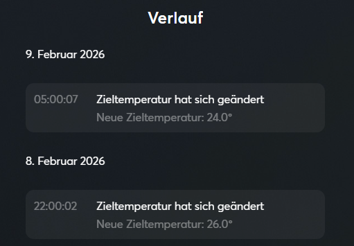

    Bei meiner engmaschigen Überwachung ist mir heute Morgen aufgefallen, dass die Zieltemperatur meines Wohnzimmers um 22.00 Uhr auf 26.0° erhöht wurde! (siehe Screenshot)
Ansichten: 265
Größe: 113,8 KB
    Natürlich ist das doppelt gecheckt, und ich bin mir sicher, dass das so nicht gewollt ist. In der Zeit von 22.00 bis 05.00 Uhr sollte die Eco-Einstellung greifen, und der Raum nur auf 20° geheizt werden. In den Zeiten ist das korrekt hinterlegt. (doppelgecheckt)
    Der einzige Wert der in der Konfig auf 26° steht, ist der Eco-Kühlen wert, der, so wie ich das sehe, von der "Komfort-Temp Kühlen" (24°) abgeleitet wird? Aber den an dieser Stelle Zieltemperatur zu nennen (siehe erster Screenshot) wäre ja auch ein Bug.
Ansichten: 221
Größe: 28,0 KB
    An den Screenshots kann man also erkennen, dass die Temperatur um 22.00 Uhr falsch, und um 5.00 Uhr richtig behandelt wird. Ebenso habe ich bei gleicher Konfig (lediglich andere Temperaturen) in anderen Räumen keine solch hohe Zieltemperatur.
    Und noch ein wichtiges Detail: die Statistik der Raumtemperatur sagt aus, dass der Raum um 22.00 Uhr nicht wärmer wurde, sondern kontinuierlich kühler, was dafür spricht, dass nicht geheizt wurde, sondern die Temperatur wie gewünscht zurückgestuft wurde. Das spricht aus meiner Sicht für einen reinen Anzeigefehler.

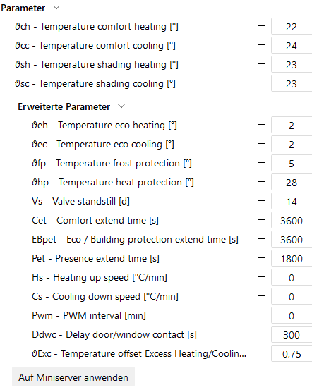

      ich dachte ich habe das Thema zwischenzeitlich gelöst gehabt, indem ich die Werte Hs und Cs überall auf 0 gesetzt habe. Das soll angeblich unterbinden, dass Loxone falsch gelernte Werte verwendet. Nachteil: die IRC plant weniger im Voraus.
      Das hat nun einige Zeit gut funktioniert. In den betroffenen Räumen ist mir nichts mehr aufgefallen. ABER: nun habe ich entdeckt, dass im Gästebad nachts auf 27 Grad erhöht wird. Tagsüber 24 Grad. die "Kühlen"-Werte stehen auf 27,5 und 24,5, was nicht ganz zu den Werten passt. Der Bug, wenn es denn einen gäbe, wäre hier also nicht konsequent.

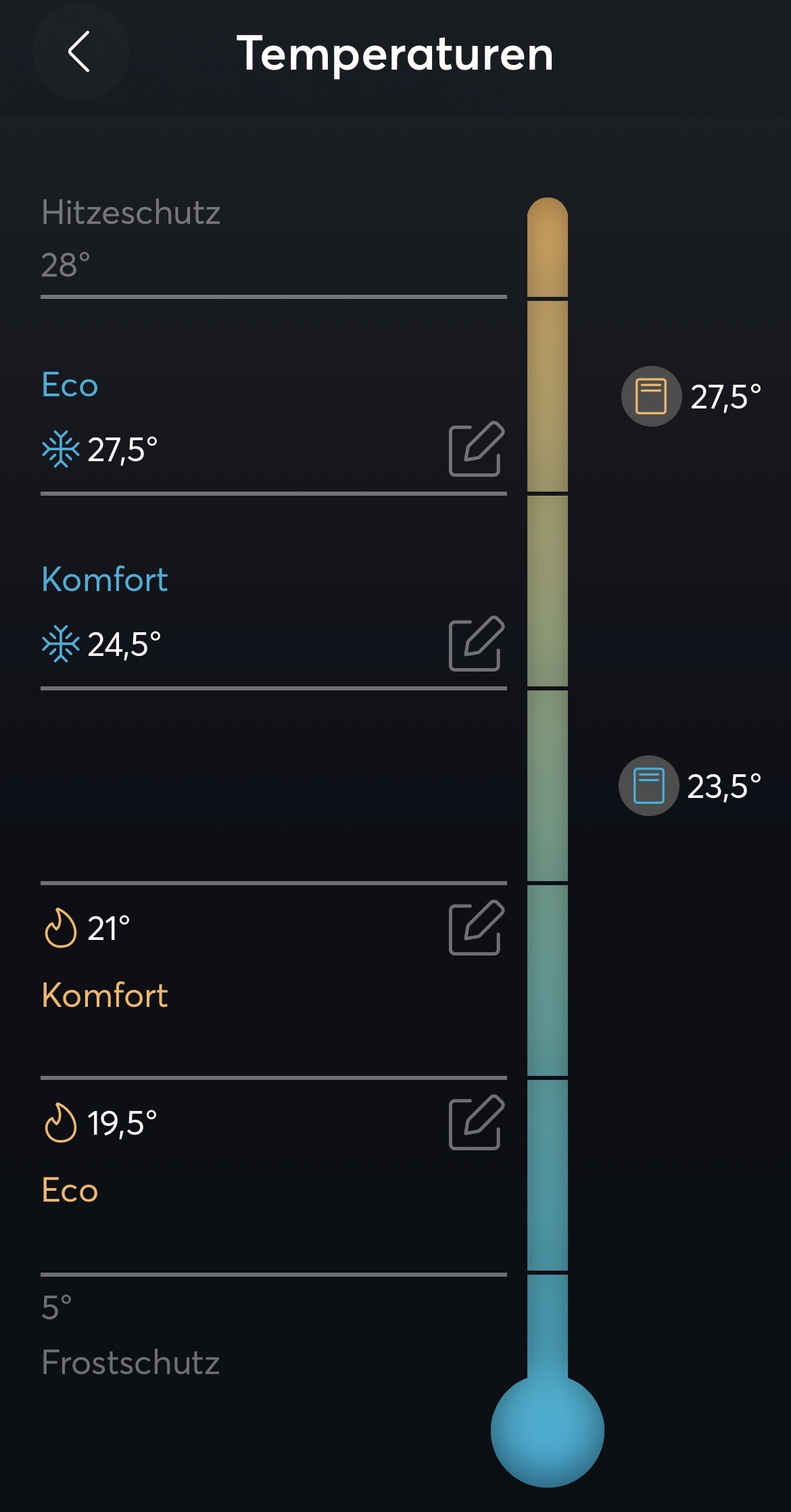

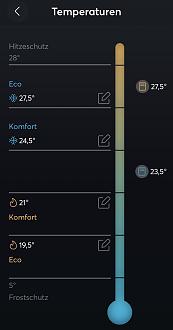

          einen Hardware Fehler schließe ich bisher aus, da die Software ja die Werte anzeigte. Also den Fall ausgenommen, als ich zuletzt eine fixe Temperatur vorgegeben hatte. Zum besseren Verständnis hier noch ein Screenshot von letzter Woche, als ich bemerkte dass das Gästebad zu warm wird. Die Software peilt diese Werte bewusst an, aber die Temperaturen sind so nicht vorgegeben (zweiter Screenshot)

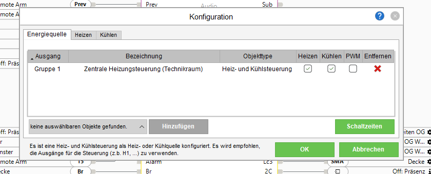

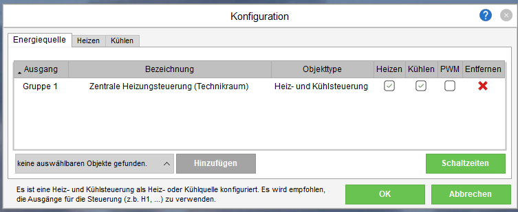

            Es sieht nach den Screenshots so aus, als wäre der Raumregler im Kühlbetrieb. Also als würde er versuchen, den Raum auf 27° *abzukühlen*, nicht aufzuheizen. Wenn der Raum dennoch heizen sollte, hast Du etwas falsch verschaltet. Außerdem kannst Du den Raumregler dazu zwingen, nur im Heizmodus zu arbeiten:
            Klicke auf die Grafik für eine vergrößerte Ansicht  Name: image.png Ansichten: 0 Größe: 24,4 KB ID: 480375
            Zeig mal, wie Du den Raumregler verschaltet hast in Deiner Config.

              wenn ich beim modul "intelligente raumregelung" auf "Quellen konfigurieren" klicke, sehe ich das fenster aus deinem Screenshot. Bei mir gibt es da jedoch keinen Eintrag.
Ansichten: 108
Größe: 54,5 KB
              Die Stellantriebe werden wohl über einen Ausgang H angesprochen, falls es das ist was du mit "verschaltet" meinst?

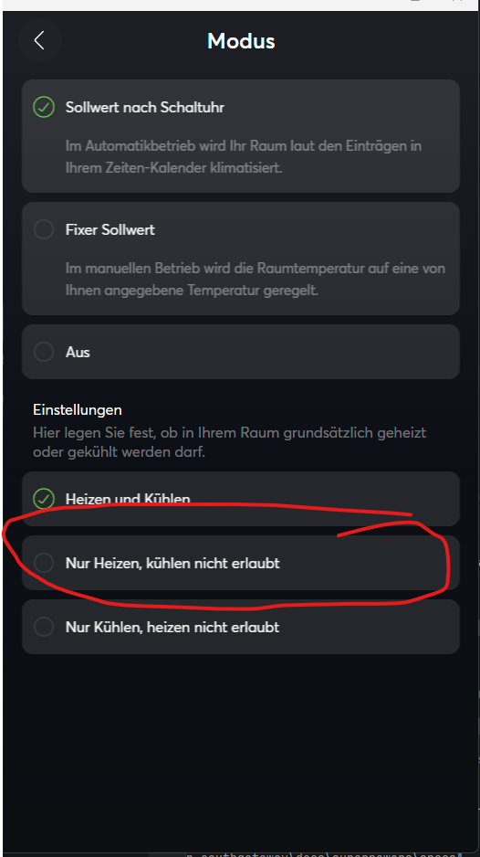

                    Wenn es keine Aktive Kühlung gibt im Raum, solltet ihr das in der Visualisierung auch so einstellen:

                      aktuell ist in der visualisierung ja auf "aus", was bedeutet, dass die auswahl "heizen" oder "heizen und kühlen" gar nicht zur verfügung steht. dennoch ist der boden warm.

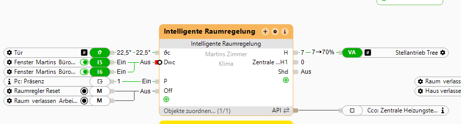

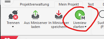

                        Du weißt, wie Du im Config den Live-View aktivierst? Da kannst Du direkt sehen, was der Raumregler dem Stellantrieb gerade "befielt". Dann siehst Du klarer.
                        Im Config mit dem Miniserver verbinden und "Liveview starten" drücken (wenn sich das nicht von selbst aktiviert):
Ansichten: 85
Größe: 12,1 KB
                        Und dann schaust Du, was beim Raumregler beim H Ausgang steht: Klicke auf die Grafik für eine vergrößerte Ansicht
Ansichten: 65
Größe: 36,9 KB
                        Bei mir ist da gerade eine "7", also wird der Stellantrieb auf 70% offen gestellt. Was auch passt, der Boden im Raum ist Lauwarm
