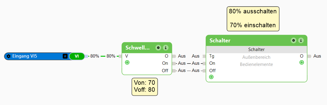

    Hallo und guten Tag,
    ich habe einen Baustein der mir die Batterie einer PV-Anlage in Prozente anzeigt. Jetzt möchte ich die angezeigten Wert zB. 80% nehmen und einen Schalter betätigen der etwas einschlatet wenn die Prozente über 80% liegen. Wie kann ich das bewerkstelligen.

    Hallo th1950
    Damit kannst du etwas einschalten.
    Online-Dokumentation LoxoneConfig Programmbaustein Schwellwertschalter: Erfahren Sie hier mehr über die Einsatzmöglichkeiten des Schwellwertschalter!
    Unteren Wert auch definieren, wo ausgeschaltet werden soll.

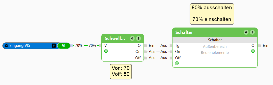

      Hallo Lightpicture,
      erst einmal schönen Dank das Du für mich deine Zeit investiert hast. leider weiß ich nicht wie ich das im Programm verbinden kann, so wie welche Werte wo rein kommen. Ich habe mal ein Bild mit geschickt, dort ist die Batterie of Charge die auf 77% steht und ich möchte gern bei 80% einen Schlter oder Taster betätigen der dann ausschaltet und bei 70% wieder einschaltet.
      Ich würde mich freuen wenn Du mir das einmal anzeigen könntest.

        Hallo th1950
        Bitte

              Hallo th1950
              Du hast oben geschrieben bei
              EIN 70%
              Aus 80%
              Bei welchem Wert soll was passieren, laut deinem zweiten Screenshot?
              Und Achtung.
              Deine Bausteine sind anders als in meine config!
              Du hast
              On - Off
              Off - On verbunden.

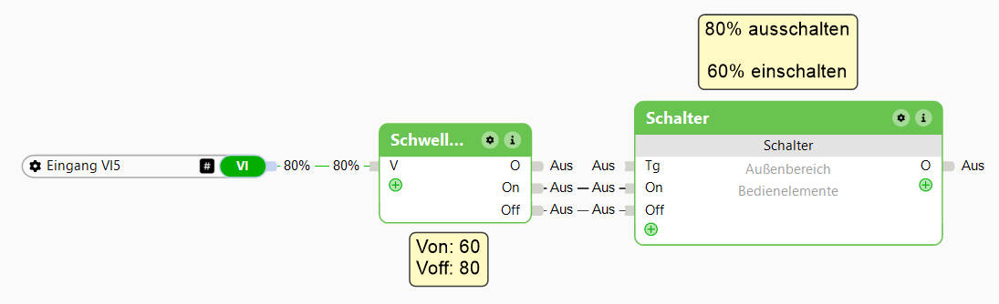

                Hallo Lightpicture,
                zum besseren Verständnis was ich machen möchte. Die Prozente die jetzt im Screen zu sehen sind, habe ich nur als Test damit ich sehen kann ob etwas passiert. Ich habe eine zusätzliche PV-Inselanlage, an dieser habe ich noch zwei Balkonkraftwerke laufen.
                Die Batterie (Battery State of Charge) soll bei 80% Füllstand einen Schalter ausschalten und sobald die Batterie nur noch 60% Füllstand hat wieder einmal anschalten.
                Das kann auch mit einen Taster gemacht werden. Mir ist nicht ganz klar was noch im Baustein eingetragen werden muss. So wie es im neuen Screen ist, funktuniert es nicht. Ich habe die Verbindungen jetzt richtig gesetzt.

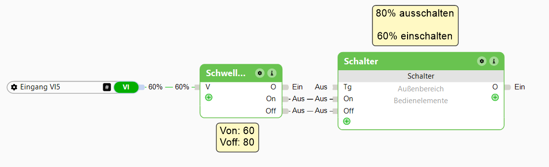

                  Hallo th1950
                  Genau das macht die Schaltung, siehe hier.
                  Ausschalten bei 80%

                  Einschalten bei 60%

                  • th1950
                    th1950 kommentierte
                    Danke, es hat doch geklappt, SUPER DANKE!
                    Lightpicture kommentierte
                    Sehr gerne.
