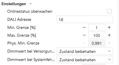

wir haben in unserem Haus sehr viele Spots als auch Lampen verbaut die über DALI gesteuert werden. Funktioniert super gut bis auf ..... das Verhalten bei oder nach Stromausfall.
Wenn der DALI Bus ausfällt, z.B. wenn ich den LS für das Loxone System betätige, dann schalten sich alle DALI Lampen auf 100% ein. Das Gleiche passiert nach einem totalen Stromausfall.
Wenn der DALI Bus wieder Strom hat, dann bleiben die DALI Lampen aber alle an, und Loxone weiß nichts davon. Man muss dann alle Lampen einmal händisch einschalten und danach kann man sie wieder ausschalten.
Kann man das ändern? Entweder dass sich die Lampen gar nicht einschalten und im gegenwärtigen Zustand bleiben oder dass sich zumindest das Dimmlevel ändert?
Glaube einmal gelesen zu haben, dass man die DALI Vorschaltgeräte "programmieren" kann wie sie sich bei Busausfall verhalten sollen.
Für die Spots verwenden wir ein TCI Jolly Vorschaltgerät.
Kennt sich jemand aus?
