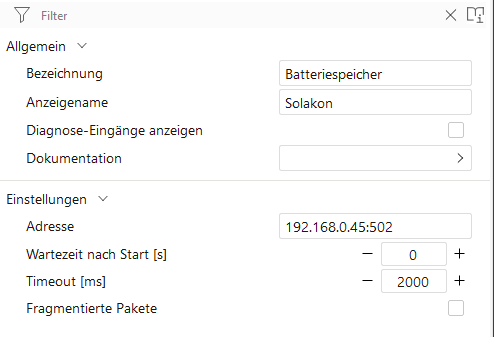

          In Loxone sieht die Konfiguration wie folgt aus:
          1) Unter dem Eintrag des Miniservers unter "Netzwerkperipherie" einen neuen "Modbusserver" anlegen. Dem gebt ihr dann einen Namen. Meiner heißt "Batteriespeicher". Als Adresse gebt ihr dann die IP Adresse eures Solakon One Speichers ein. Loxone erweitert diese mit dem Port 502. Wartezeit und Timeout habe ich nicht angefasst und "Fragmentierte Pakete" lasse ich ebenfalls abgewählt.
          Tipp: Ich empfehle in eurem Router die Adresse eurers Batteriespeichers zu fixieren, damit sich diese nicht mehr ändert.
Ansichten: 322
Größe: 14,0 KB
          (Das sollte dann so aussehen)

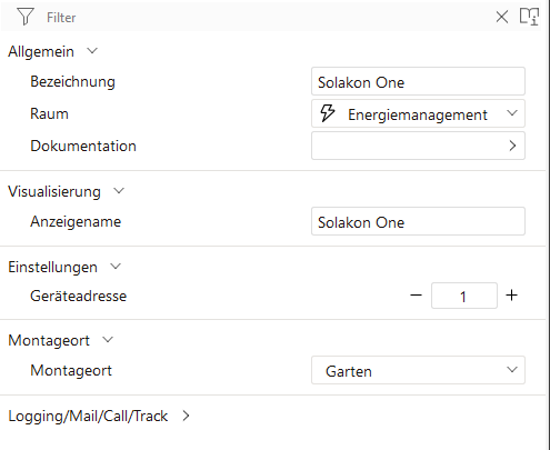

          2) Nachdem euer Modbus Server erstellt ist, wählt diesen aus und klickt dann auf "Modbus Gerät einfügen".
          Dieses Gerät habe ich dann "Solakon One" genannt. Die Geräteadresse muss auf "1" stehen.

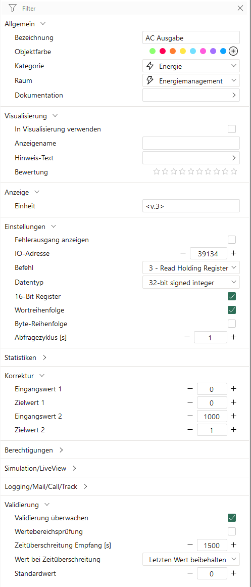

          4) Wählt nun den Eintrag "Sensoren" aus und in der oberen Menüleiste in der Config "Analogsensor einfügen". So könnt ihr dann die entsprechenden die Modbus-Adressen abfragen. Hier stieß ich dann auf den etwas undurchsichtige Part. Mit ein bisschen Trial and Error und Claude kam ich dann aber auf ein funktionierendes Ergebnis.
          Nehmen wir uns dafür mal als Beispiel den Sensor "AC Ausgabe", also der Wert in kW, der gerade aus dem Wechselrichter in meine Steckdose fließt.
Ansichten: 292
Größe: 50,2 KB
          Die Einheit-Variable ändere ich basierend darauf, welcher Faktor in dem Datenblatt von Solakon steht.
          Faktor 1 = <v>
          Faktor 10 = <v.1>
          Faktor 100 = <v.2>
          Faktor 1000 = <v.3>
          Entsprechend passe ich bei "Korrektur" den "Eingangswert 2" und "Zielwert 2" an. Hier also bei Faktor 1000 auf die dargestellten Werte.
          Unter Einstellungen braucht ihr eigentlich nur eure Adresse ändern. Der Befehl ist immer 3 - Read Holding Register, zumindest wenn wir Werte nur lesen wollen bzw. können (RO im Datenblatt). Die beiden Tickboxen 16-Bit Register und Wortreihenfolge müssen immer ausgewählt sein!
          Den Abfragezyklus könnt ihr anpassen. Hier habe ich allerdings festgestellt, dass werte unter 1 Sekunde nur bei einigen, wenigen Sensoreinträgen funktionieren. Aber vielleicht habe ich da auch einen Fehler gemacht. Schneller als einmal in der Sekunde muss ich die Werte auch nicht haben.

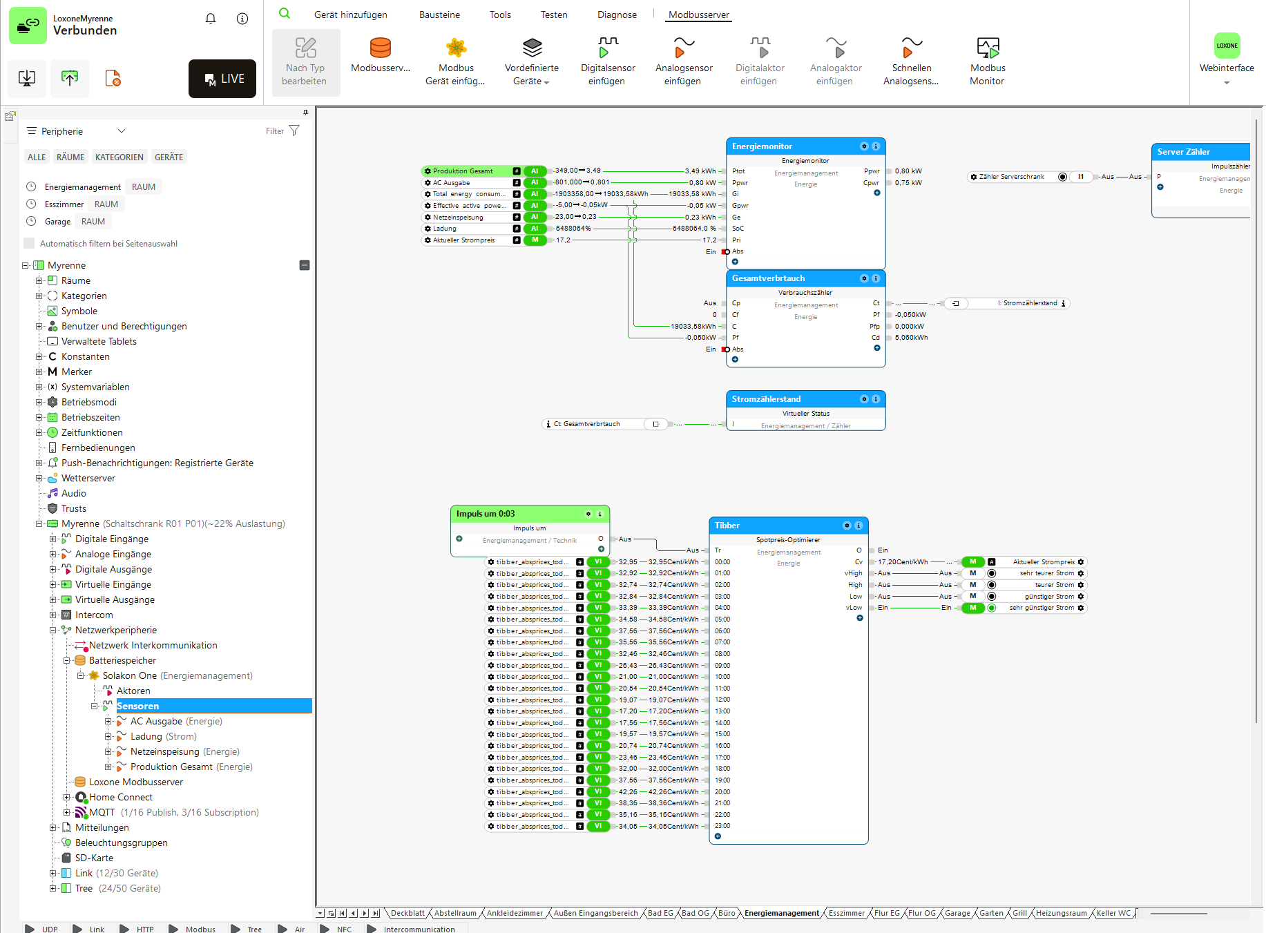

          Hier noch ein Screenshot meiner Config, wo man sehen kann, wie diese Werte dann für den Energiemontior verwendet werden können:

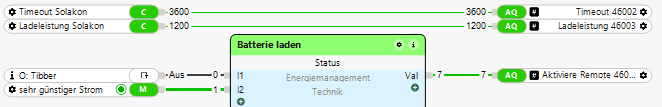

                        1) Unter Batteriespeicher -> Solakon One -> Aktoren habe ich 3 Analogaktoren angelegt
                        • Remote Control 46001
                          • Einheit: <v>
                          • Adresse: 46001
                          • Befehl: 6 - Write Single Register
                          • Datentyp: 16-bit unsigned integer
                        • Timeout 46002
                          • Einheit: <v>
                          • Adresse: 46002
                        • Ladeleistung 46003
                          • Einheit: <v>
                          • Adresse: 46003
                          • Befehl: 16 - Write Multiple Registers
                          • Datentyp: 32-bit signed integer
                          • 16-bit Register: Ja
                          • Wortreihenfolge: Ja
                        2) Nachdem die Eingänge erstellt und auf eine Seite in der Config gezogen sind, habe ich noch 2 Konstanten angelegt.
                        • "Timeout Solakon" mit dem Wert 3600
                        • "Ladeleistung Solakon" mit dem Wert 1200.
                        Der erste Wert sagt dem Speicher, wie lange der Befehl aktiv sein soll, sobald er getriggert wurde. Ihr könnt diesen natürlich auch dynamisch vorgeben oder auf einen anderen Wert setzten. Da der Spotpreis Optimierer aber einen Preisabstand von 1h hat, passen für mich die 3600 Sekunden. Sollte es 2 Stunden in Folge einen niedrigen Strompreis geben, schicke ich einfach im Anschluss nochmal einen Trigger.
                        Der zweite Wert gibt an, mit welcher Leistung der Akku geladen werden soll. Auch hier kann man den Wert dynamisch anpassen. Ich möchte meinen Akku aber nur aus dem Netz speisen, wenn ich gerade den günstigsten Preis erhalte. Dann aber bitte mit full speed, also 1200W.
                        In der Config habe ich die beiden Analogausgänge und Konstanten direkt miteinander gekoppelt. So weiß das Solakon-System direkt, was es zu tun hat, sobald ich das Laden manuell triggere. Laut Claude müssen nämlich erst die beiden Adressen 46002 und 46003 ihre Werte bekommen. Das habe ich noch nicht testen können.
                        3) Zu guter letzt habe ich nun noch einen Status Baustein eingesetzt. Dieser bekommt als Input einen Trigger vom Spotpreisoptimierer und schickt dann an den Analogaktor "Remote Control 46001" den Wert 7, wenn der Akkuaus den Netz geladen werden soll. Anderenfalls schickt er den Wert 0, was die in der App definierten Einstellungen einschaltet und das Laden stoppt.
                        Mit dem Wert 3 könnt ladet ihr den Akku via PV. Habe ich noch nicht getestet, weil es gerade stocke düster draußen ist
                        46001 0 Einstellungen aus der App werden genutzt
                        7 Akku wird aus dem Netz geladen
                        3 Akku wird aus der PV geladen
                        46002 3600 Timout in Sekunden. Ist dieser Abgelaufen, wird 46001 wieder auf 0 gesetzt
                        46003 1200 Leistung in Watt, mit der der Akku geladen wird.

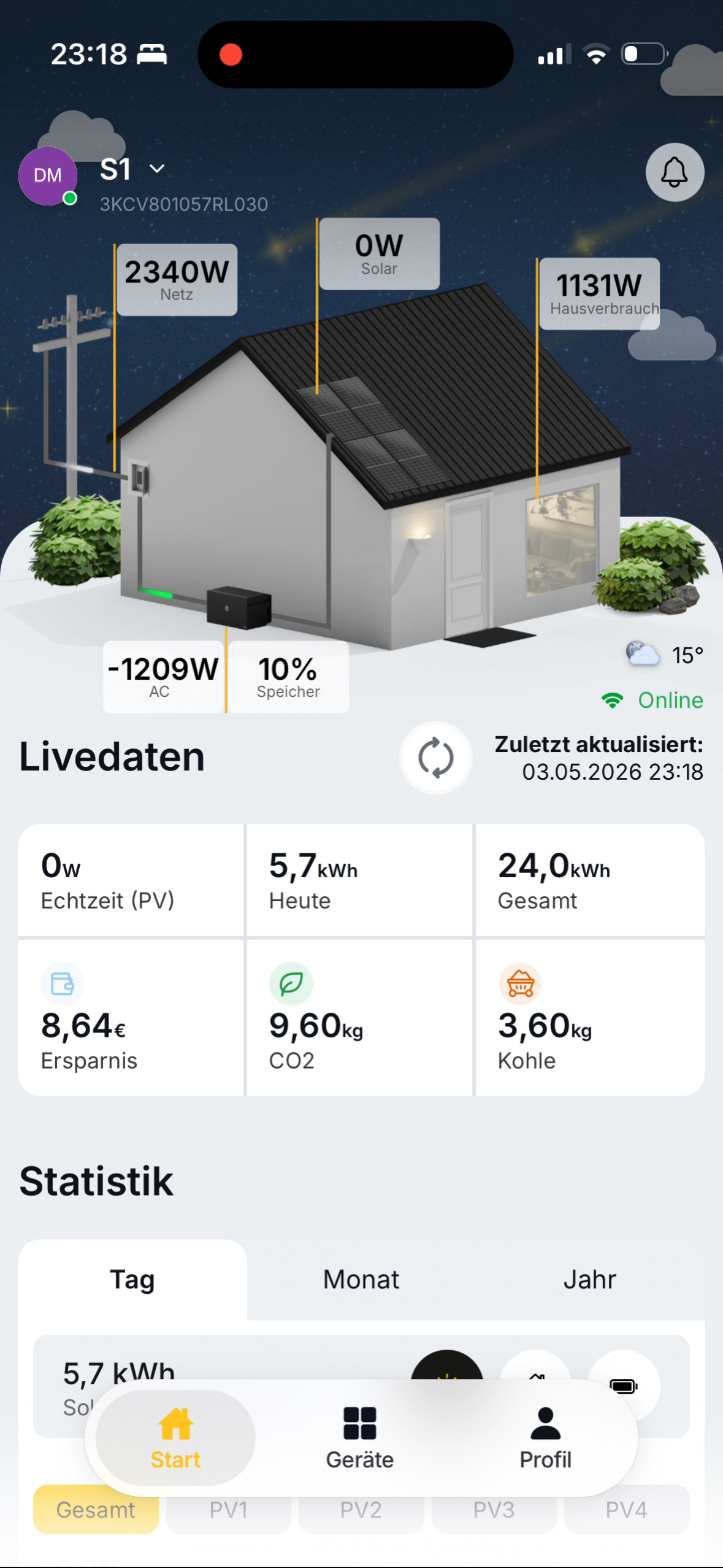

                        Hier noch in Aktion:
Ansichten: 180
Größe: 17,2 KB
Ansichten: 222
Größe: 1,73 MB

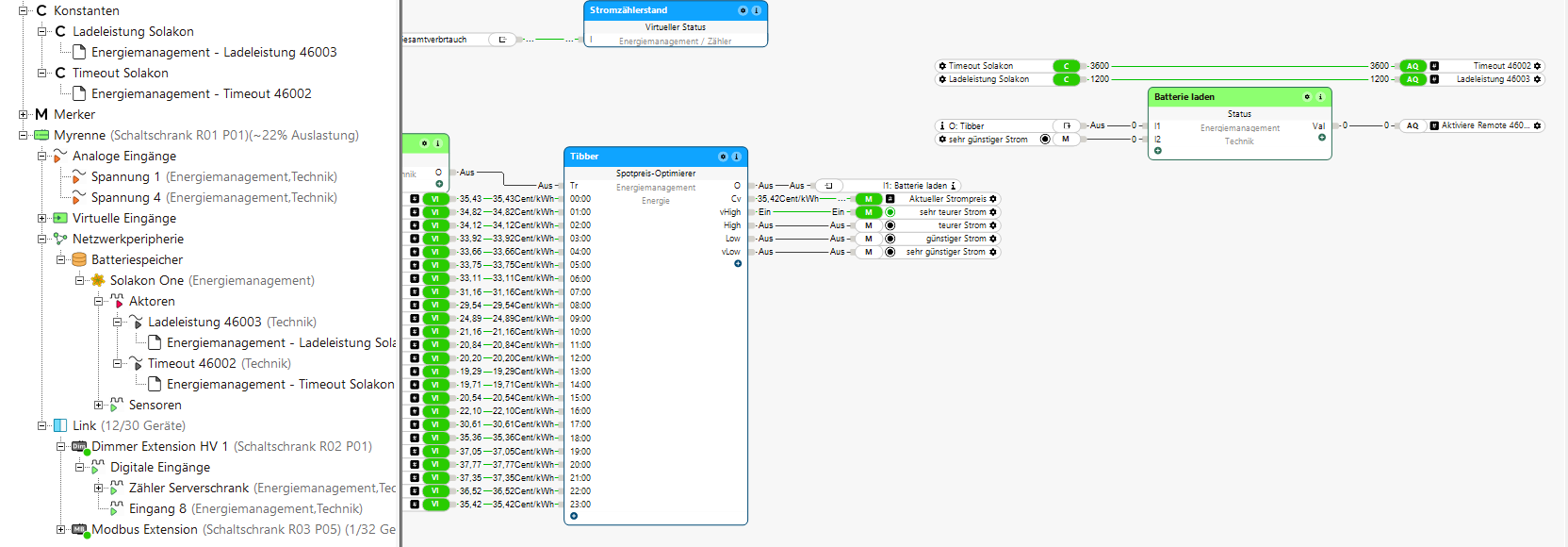

                          Kurzes Update:
                          So wie ich den Status-Baustein oben beschrieben habe, kann ich nicht empfehlen! Der Spotpreis Optimierer definiert den "günstigsten" Preis relativ an den tagesaktuellen Werten. Heißt also, dass auch 30 Cent "sehr günstig" sind, wenn der Peak heute bei 60 Cent/kWh liegt.
                          Ich nutze also jetzt den stündlich aktuellen Strompreis und definiere in dem Statusbaustein, dass ich die Batterie laden möchte, sobald der Preis unter einen von mir definierten Wert fällt.

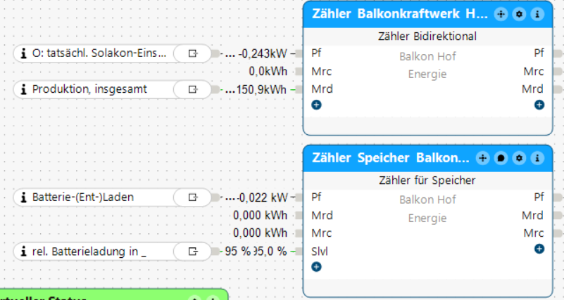

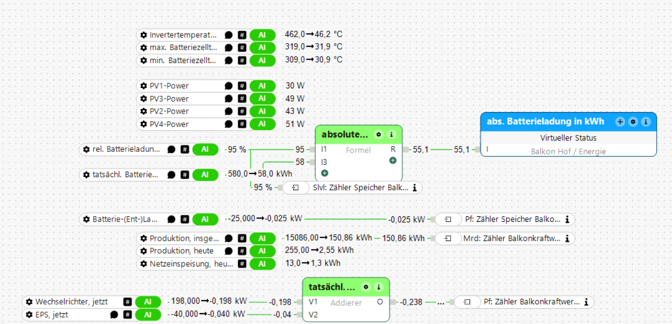

                            Hier mal der aktuelle Stand bzgl. meiner Implementierung, entspricht in den Grundzügen der oben gegebenen Anleitung.
                            Ergänzt sind
                            - Nutzung im Energieflussmonitor mit bidirektionalem und Speicher-Zählerbaustein (verknüpft mit virt. FCC-Status; relat. Speicherladung - 37612; tatsächl. Batteriekapazität/FCC - 37633; Batterie-Ent-Ladung - 39237)
                            - Darstellung eines zstl. BKW mit Einspeisung über die EPS-Steckdose (EPS, jetzt - 39216)
                            - Temperaturdarstellung (Invertertemperatur, jetzt - 39141; max. Batteriezelltemperatur, heute - 37617; min. Batteriezelltemperatur, heute - 37618)
                            - W per String/Panel-Darstellung (PV1 - 39279; PV2 - 39281, PV3 - 39283; PV4- 39285)
                            Klicke auf die Grafik für eine vergrößerte Ansicht  Name: Screenshot 2026-05-04 140425.png Ansichten: 0 Größe: 332,7 KB ID: 483793
                            Klicke auf die Grafik für eine vergrößerte Ansicht  Name: Screenshot 2026-05-04 141114.png Ansichten: 0 Größe: 124,3 KB ID: 483792
