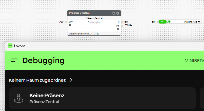

    Den Präsenz Zentral Baustein finde ich eigentlich ganz nützlich, in der APP zeigt er aber keine Präsenz an obwohl eindeutig eine anliegt

      • 4151
      Hallo <Andreas>
      Das ist bei mir auch so, ich kontrolliere es am Abend.
      Nur innen im Baustein sieht man die aktive Präsenz.
      Denke dass das ein Bug ist.
      Florian

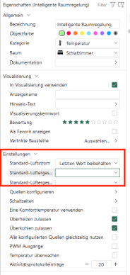

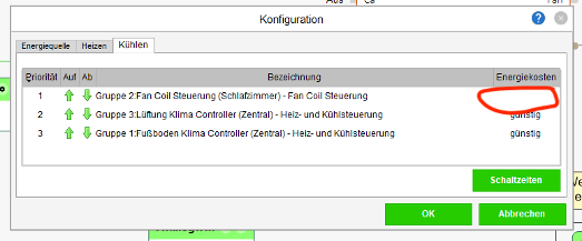

        So, ich habe gestern auch auf V17.0.31 aktualisiert, da ich die Fan Coil Steuerung bei mir gebrauchen kann um meine Eigenbau Läsung über Klima Kontroller zu ersetzten.
        Gibt aber doch noch einige Fehler und ich habe soeben ein Ticket aufgemacht.
        Hier mal meine Fehler mit den neuen Bausteinen:
        - Zentralsteuerung FanCoil zeigt keine Räume an obwohl verbunden (Sowohl über iOS als auch MacOS App getestet)
        - Auf der Konfig Ansicht des IRR der verbunden Kühl&Heizquellen wird Energiekosten nicht angezeigt
        - Einstellungen für Standard Luftstrom/Geschwindigkeit nicht wählbar im DropDown LoxConfig
        - Simulation führt zur falschen Beschaltung von Ausgang C. Zum Einen keine Kühlquelle aktiv und keine Raumanforderungen.

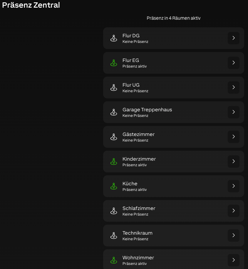

Ansichten: 1372
Größe: 30,5 KB

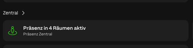

            Gerade bei mir den Baustein auch eingebaut, hatte das vorher mit einem eigenen normalen Präsenz Baustein gelöst und dort alle zusätzlich drauf gelegt.
            Der neue Präsenz Zentral schein bei mir jedeoch zu funktionieren:

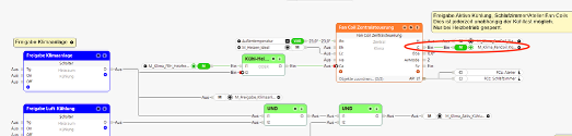

                Android App 17: Heizen "Fixer Sollwert" kann weder eingestellt noch aktiviert werden.
                • docpayce
                  docpayce kommentierte
                  Update: Problem bekannt, ist in Alpha gefixt. Wird wohl Teil des nächsten Release sein.
              • docpayce
                • 01.10.2020
                • 93

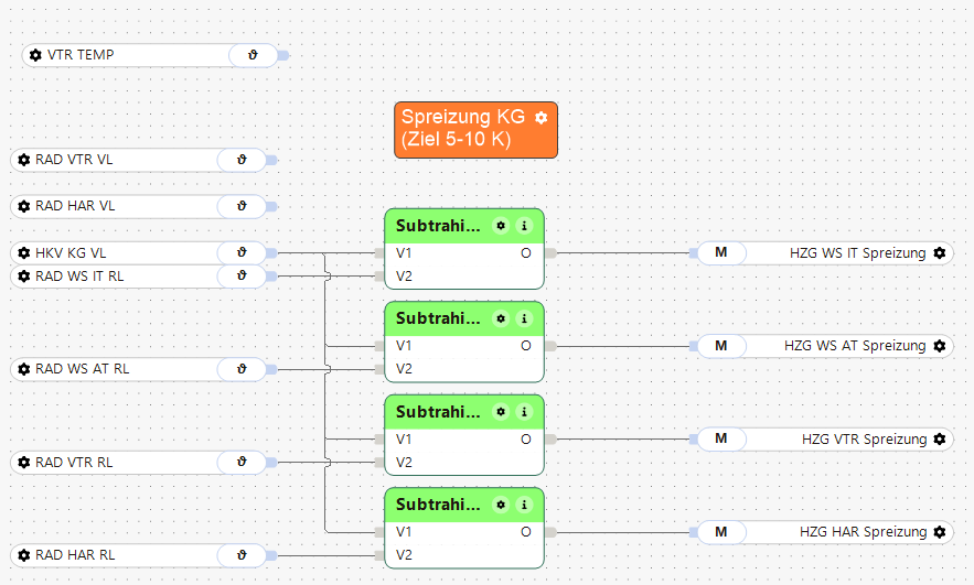

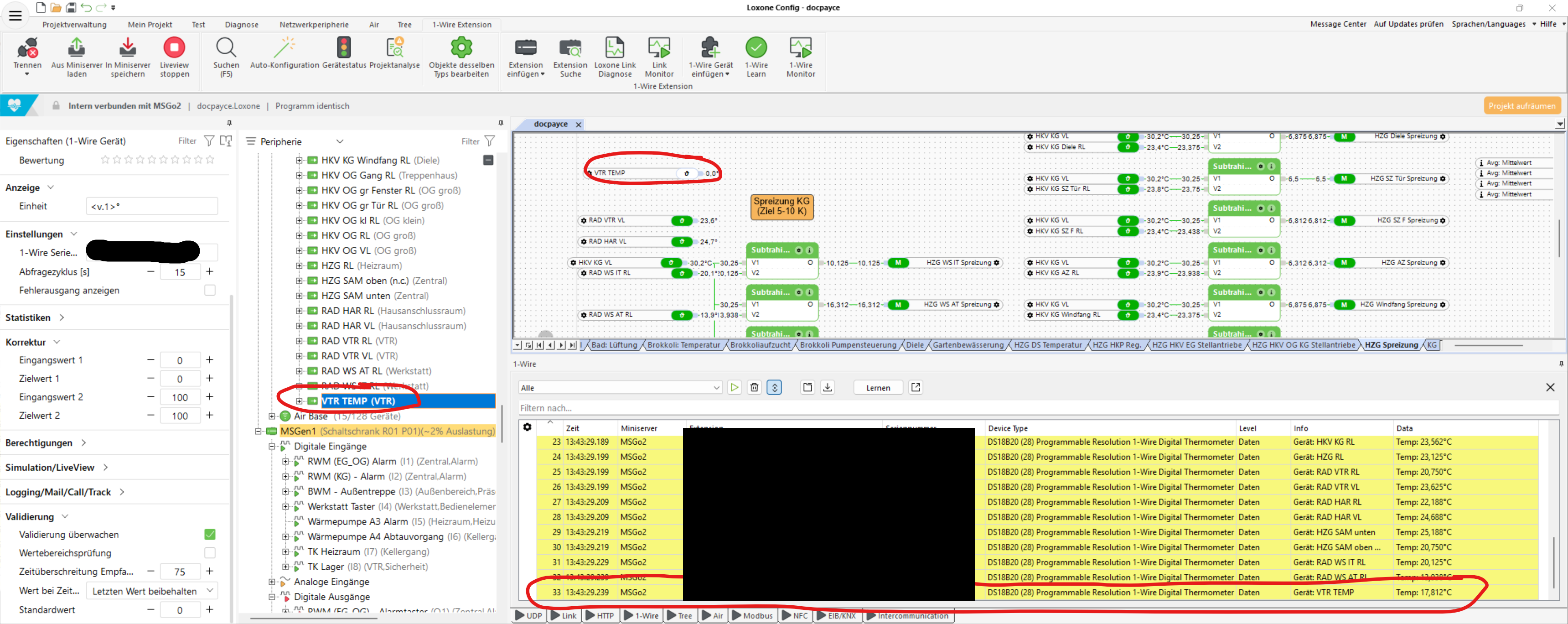

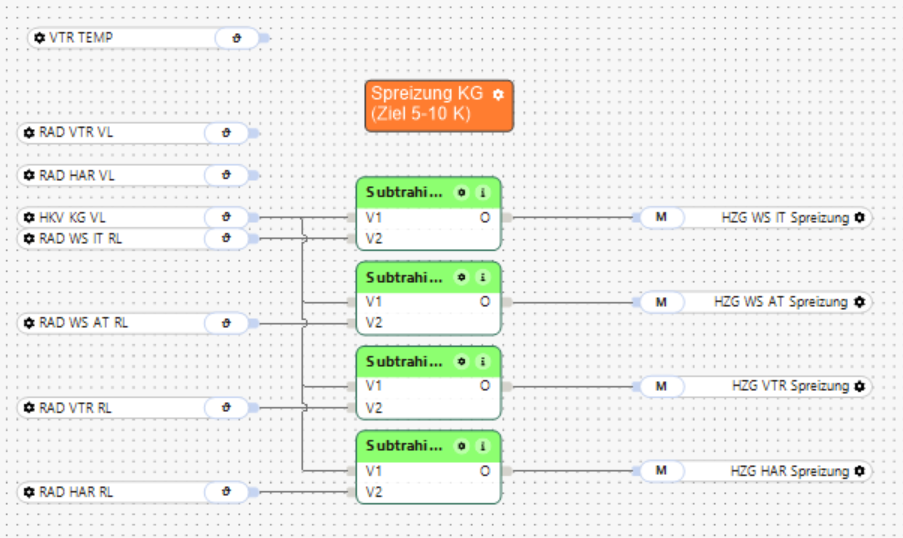

                1Wire Extension: Der Sensorwert des 32ten Sensors kommt im 1Wire-Monitor an, wird aber nicht an die Logik übertragen. Siehe mein Screenshot mit rot eingekreisten Stellen im 1-Wire-Monitor und in der Logik.
                PS: War in der Config 16 auch schon der Fall. Ticket gibts seit Monaten.
                Zuletzt geändert von docpayce; 08.04.2026, 14:27.

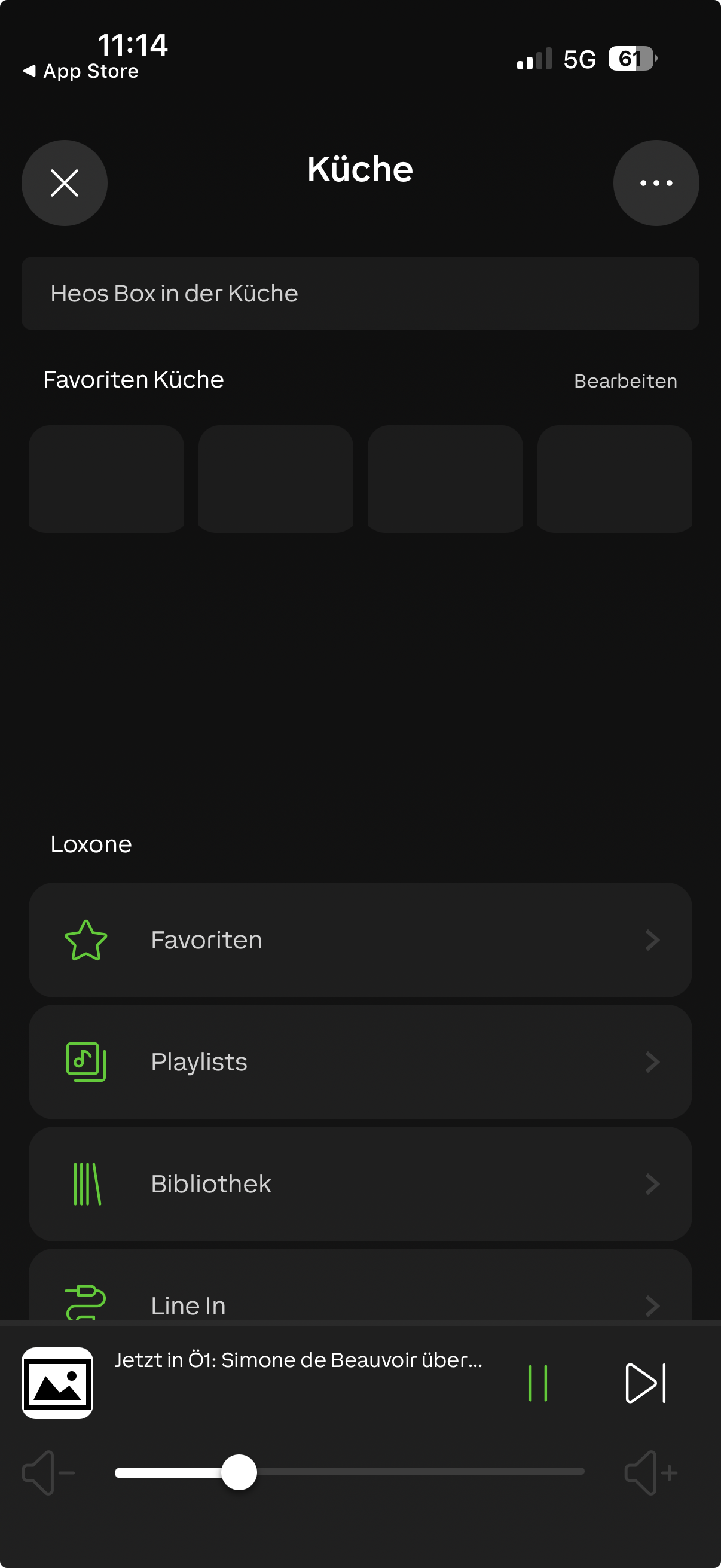

                Klicke auf die Grafik für eine vergrößerte Ansicht  Name: image.png Ansichten: 0 Größe: 238,9 KB ID: 482329
                So sieht die Steuerung des Musik Servers aus.
                Da weiß man sofort wo welcher Sender ist!
                iPhone 16 pro mit aktuellem iOS und Aktueller App
                Ich bin den ewigen Pfusch von Loxone sowas von überdrüssig, nie wieder werde ich jemals jemandem Loxone empfehlen.
                Falscher Thread, Sorry.
                Aber bei dem Bockmist den Loxone derzeit abliefert ist es schwer die Übersicht zu behalten…
                Zuletzt geändert von maxw; 10.04.2026, 11:35.

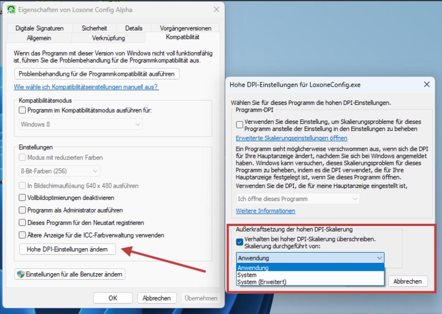

                    Zitat von docpayce
                    Ich finds super lustig, dass trotz allem Rebranding und Redesign die Schriften im Blockdiagramm der Loxone Config IMMER NOCH total unscharf dargestellt werden (Windows - Cleartype hat KEINEN Einfluss).
                    Es geschehen doch noch Wunder: Nach einer gefühlt ewigen Diskussion hin und her ("Problem existiert nicht" - "Bei mir ist das scharf" - "Na, gut, nach dem Bad Rating geb ich das doch mal weiter") gab es nun auf das Ticket endlich eine hilfreiche Antwort. Die magische Einstellung für diejenigen, bei denen Lox Config unscharf wird bei kleiner Vergrößerung versteckt sich hier:
                    • Rechtsklick Loxone Config Verknüpfung -> Eigenschaften -> Kompatibilität -> Hohe DPI-Einstellungen -> "Verhalten bei hoher DPI-Skalierung" Haken setzen und "Anwendung" auswählen, siehe Screenshot anbei.
                      Klicke auf die Grafik für eine vergrößerte Ansicht  Name: Clipboard01.jpg Ansichten: 0 Größe: 367,8 KB ID: 482673
                    Eeeeeendlich scharfe Schrift. Vorher/Nachher Vergleich siehe Anhang (selbe Vergrößerung! ... ... echt, kein Scherz!).
                    Zuletzt geändert von docpayce; 15.04.2026, 08:29.
                    • Haidy
                      Haidy kommentierte
                      bei mir wird dann zwar die Schrift scharf, aber sämtliche Menüs werden so klein und die Symbole fehlen. Ist das bei dir auch so?
                      Getestet mit 16.1.11.6
                      Skalierung 175%
                      2880 x 1920 auf 13"
                    • docpayce
                      Bei mir ist tatsächlich alles ok - inklusive aller Symbole und Menus. Bin aber auf der Lox Config 17.0.3.31 unterwegs.
                      3440x1440 bei 150% Skalierung.
                      Vielleicht auf die 17 updaten?
                    • docpayce
                      Kleines Update:
                      Zitat vom Loxone Support: "Unsere Config unterstützt derzeit kein High DPI. ... ... Vielleicht wird zukünftig eine High DPI Konformität integriert, hierzu hab ich derzeit aber keine Infos."
                      Aha. Das triggert mich minimal, denn auf meine Ticketerstellung hin hieß es in erster Instanz:
                      "Oder einfach schlicht ein unscharfes Display/veralteter Laptop/Rechner/Monitor?" ... Nö. Stellt sich raus, der 6 Jahre alte Monitor ist für Loxone ZU NEU. XD XD
