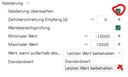

    Ja UDP feuert die Daten einfach raus ohne Kontrolle ob es auch empfangen wird!
    Um welche Shelly und Anwendung geht es?
    Eventuell hilft dir das bei den Eigenschaften:

      Danke für die Antwort, ich werde es mal probieren.
      Ich habe verschiedene Shellys in Verwendung. Hauptsächlich jedoch 1PM, 2 PM und 4PM. Sowie EM Geräte.
      Habe das Problem bisher bei jedem weil ja wenn ein Befehl gesendet wird wärend das Programm geändert wird oder wenn die Netzwerkverbindung kurz unterbrochen ist wärend ein Befehl gesendet wird, dieser dann ja nicht im Programm ankommt.
      Das ist vor allem dort ein Problem wo ich im Programm Dinge überwache, welche in einem gewissen Zeitraum nach einer Zustandsänderung eine zweite änderung brauchen da ansonsten ein Alarm ausgelöst wird.
