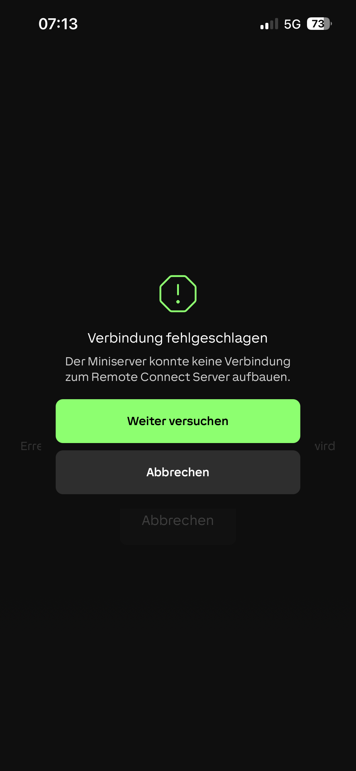

    Bei uns in der Straße ist seit mehreren Tagen die Internetverbindung durch Vodafone beeinträchtigt. Bedeutet: wir haben kein Internet, kein WLAN, ich habe keinen Zugriff auf meinen miniserver (weder lokal über IP noch über die APP), auch mein Intercom und NFC Leder funktionieren nicht. Der Rest funktioniert über das BUS System tadellos.
    jetzt haben wir ausversehen den Alarm ausgelöst. Ohne Zugriff auf die APP kann ich den Alarm aber nicht stumm schalten. Ich musste gerade das ganze Haus vom Strom nehmen, um den Alarm zu unterbrechen. Welche Möglichkeit habe ich noch, den Alarm unscharf zu stellen?

      Kleine Ergänzung: mein Internet über Vodafone ist ausgefallen -nicht nur das wlan. Also das ganze Haus hat keine Internetverbindung. Das wlan Netzwerk per se funktioniert, aber es sendet keine internetsignale.
      das führt dazu, dass ich über LOXONE App nicht auf den miniserver zugreifen kann. Das führt ebenfalls dazu, dass der NFC Reader und der intercom dann auch keine Verbindung mehr haben.
      da ich nicht auf die Loxone config komme (da kein Remote Zugriff zur Zeit möglich), kann ich jetzt gerade auch keinen Baustein erstellen, um per bsp 3-fach Klick am Taster im Abstellraum die Alarmanlage auszuschalten

            Aber ich glaube, dein Problem liegt nicht an deinem Netzwerk, sondern an deinem Handy:
            Laut deinem Screenshot warst du gar nicht mit dem WLAN verbunden.
            1. Lokaler Zugriff auf den MS ohne Internet benötigt nur folgendes
            • Endgerät (Smartphone) MUSS mit dem lokalen WLAN verbunden sein
            • Zugriff auf Miniserver muss über lokalen DNS Eintrag oder direkt über IP erfolgen
            • Wenn du einen Computer hast, geh doch direkt über den Browser auf den Miniserver ( einfach http://<ip-des-miniservers> oder https:// bei MS v2 )
