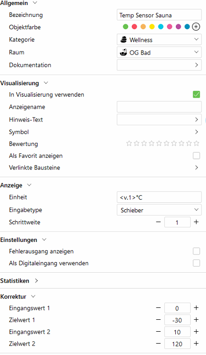

    ich habe mir für meine Sauna einen Temp + Feuchte Sensor geholt.
    Im Detail diesen hier: https://www.sensorshop24.de/aktive-f...ur-und-feuchte
    Ich habe mittlerweile 2 Stück ausprobiert welche beide das gleiche Phänomen machen.
    Steigt die Temperatur in der Sauna, zeigt mir die Konfig mit steigender Temperatur eine niedrigere Temperatur an.
    D.h. im Raum wird es warm, in Loxone geht jedoch die Temperatur nach unten.
    Konfiguriert habe ich meines Wissens den Analogen Eingang korrekt.
    Hat jemand schon so ein ähnliches Phänomen gehabt?
    Vielen Dank!

    Du hast bei der Korrektur einen umgekehrt linearen Faktor angegeben. Dann ist es klar, dass bei steigendem Eingangswert der Ausgangswert fällt.
    Wie genau willst Du denn skalieren? Wenn es ein linearer Faktor ist, würde ich Eingangswert 1 und Zielwert 1 jeweils auf 0 lassen und bei Eingangswert 2 und Zielwert 2 den gewünschten Skalierungsfaktor. Also wenn Du z.B. den Eingangswert durch 1000 dividieren willst, gibst Du 1000 bei "Eingangswert 2" und 1 bei "Zielwert 2" an.
