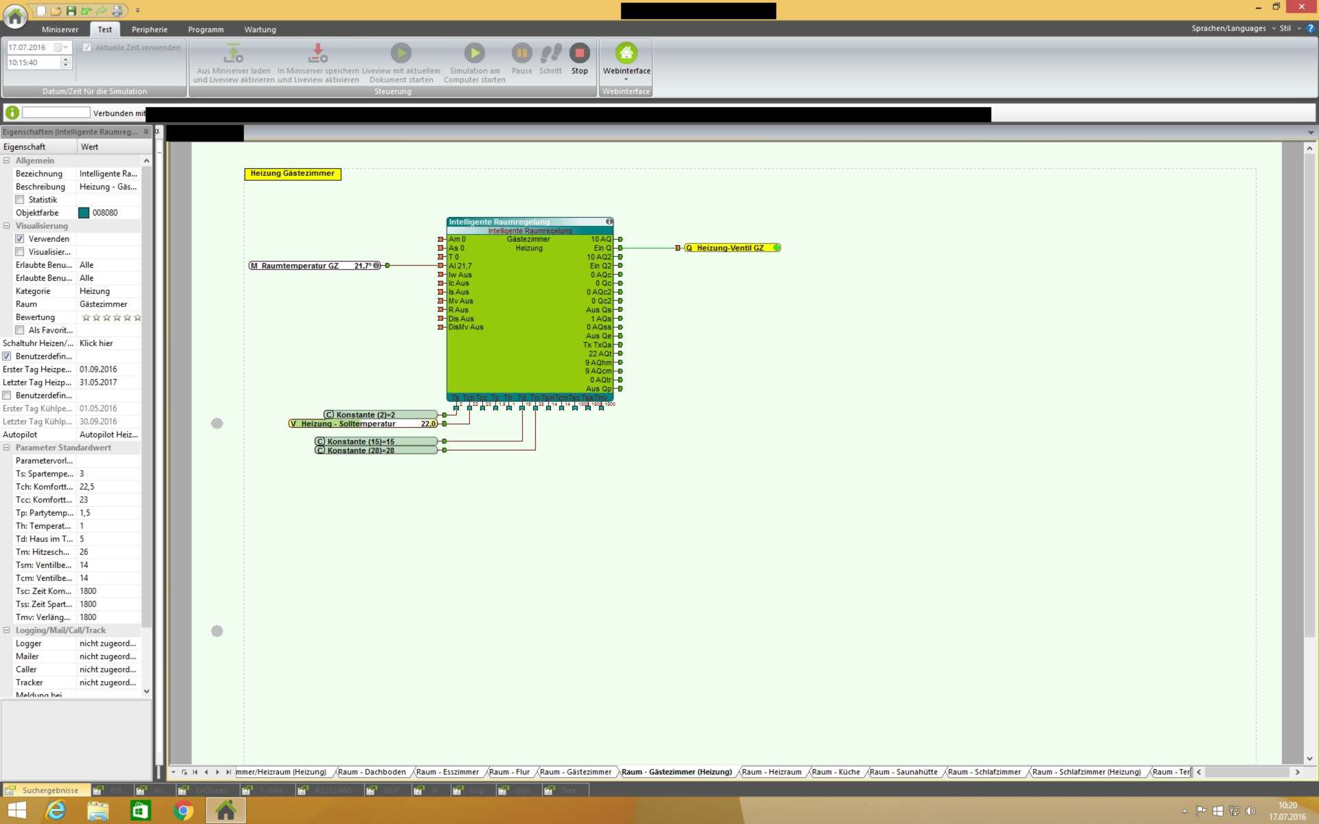

    Ich habe gestern bemerkt das einige Heizungsventile offen sind obwohl die Heizperiode nicht aktiv ist.
    Die Heizperiode ist benutzdefiniert eingestellt auf 1.9.2016 - 31.5.2017. Damit sollten doch die Kalendereinträge nicht aktiv sein, oder?
    Autopilot Heizen ist AN
    Was mache ich falsch?

    Wenn ich die LOX-Doku richtig interpretiere hast Du in der gewählten Betriebsart 1 (Automatik Heizbetrieb), gemäß dem Ausgang AQs=1, keine Kalenderfunktion. Die Kalenderfunktion ist nur in der Betriebsart Vollautomatik im "Einsatz".

      Michael Sommer Gut erkannt! Obwohl Am = 0 ist, wird die Einstellung in den Eigenschaften (nur Heizbetrieb, nur Kühlbetrieb, oder beides) vermutlich Auswirkung auf den Modus haben.

        Meint Ihr mit Vollautomatik das in den Eigenschaften Heiz und Kühlbetrieb aktiv ist? Da ich nicht kühle, zumindest nicht mit der IRR wollte ich nur die Einstellungen für die Temperaturen ausblenden.
