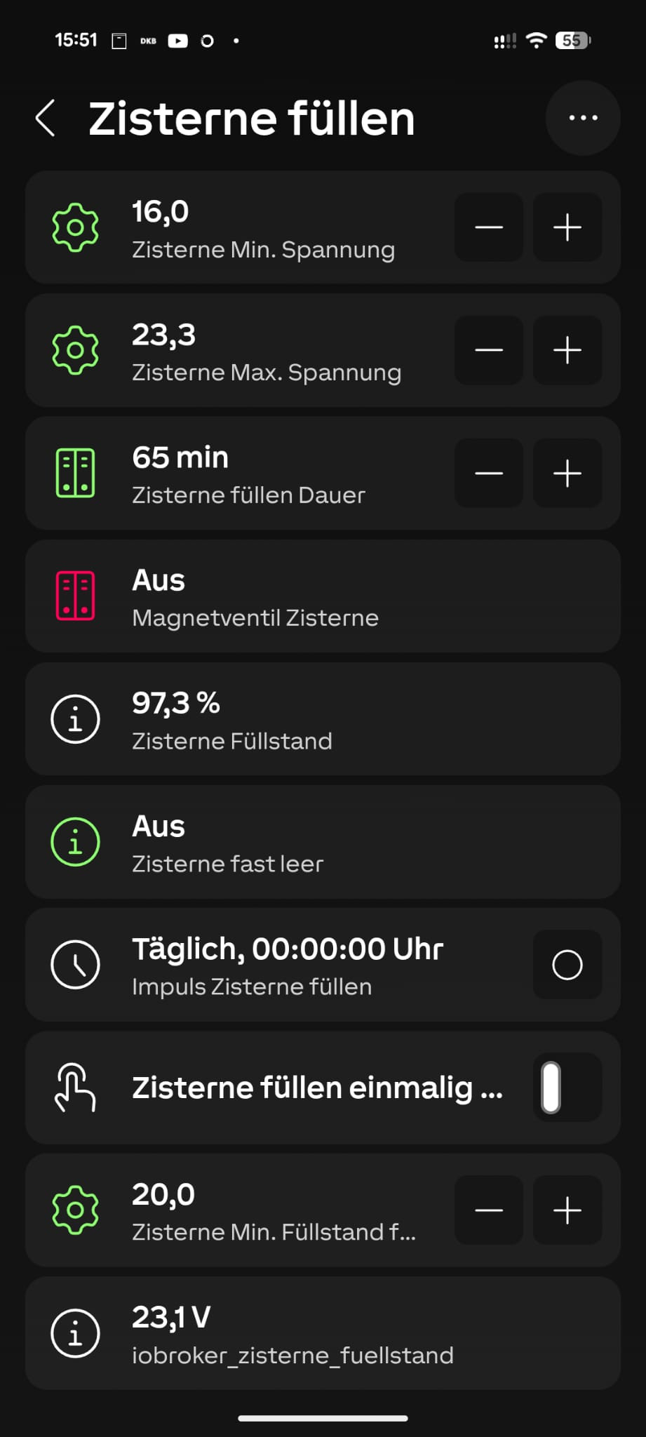

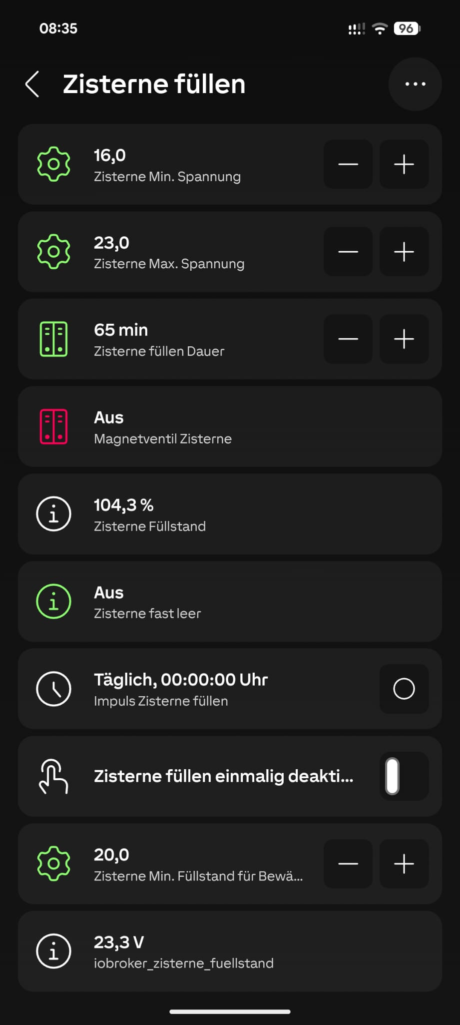

    Hat sich die Schriftgröße in der App verändert und ist jetzt größer?
    bei mir ist irgendwie seit heute die Schriftgröße in der App auf dem Handy (Android) viel viel größer, was es super unübersichtlich macht. Ist das bei euch auch so?
    Klicke auf die Grafik für eine vergrößerte Ansicht  Name: loxone schriftgröße.png Ansichten: 0 Größe: 222,2 KB ID: 485665

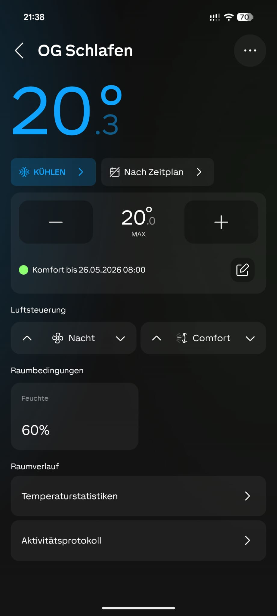

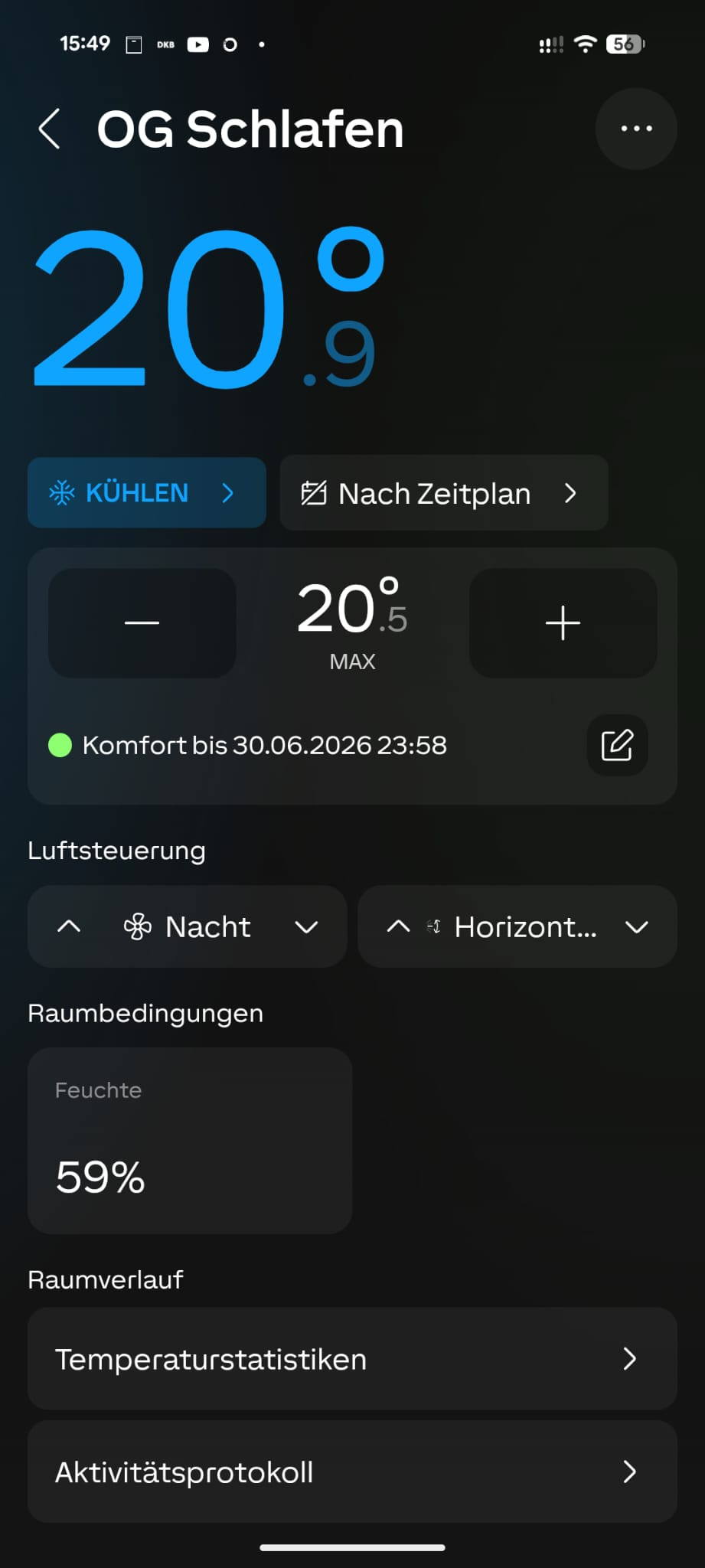

    Hier noch ein paar Beispiele, wo ich auch alte Screenshots habe.
    Klicke auf die Grafik für eine vergrößerte Ansicht  Name: WhatsApp Image 2026-06-05 at 15.49.35.jpg Ansichten: 0 Größe: 122,2 KB ID: 485661 Klicke auf die Grafik für eine vergrößerte Ansicht  Name: WhatsApp Image 2026-06-05 at 15.49.56.jpg Ansichten: 0 Größe: 140,4 KB ID: 485662
    Klicke auf die Grafik für eine vergrößerte Ansicht  Name: WhatsApp Image 2026-06-05 at 15.50.51.jpg Ansichten: 0 Größe: 144,6 KB ID: 485663 Klicke auf die Grafik für eine vergrößerte Ansicht  Name: WhatsApp Image 2026-06-05 at 15.51.44.jpg Ansichten: 0 Größe: 160,2 KB ID: 485664

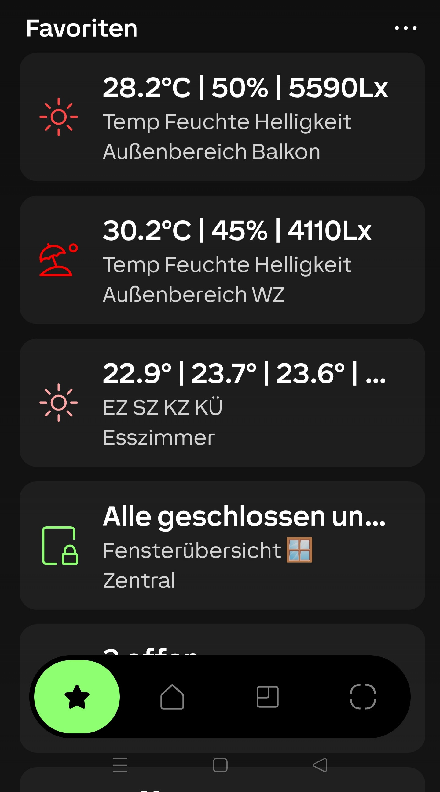

                    Von heute morgen zu jetzt, die Schrift plötzlich doppelt so groß in der Android APP, dass ich fast nichts mehr lesen kann.
                    17.1.1 (16704)
                    Ich habe kein update gemacht, weder Config, noch App.
                    Zuletzt aktualisiert: 08.05.2026 laut Google
                    Wer hat das noch?
                    Armin Müller
                    Was ist hier bitte los?
                    App - unbrauchbar aktuell!
                    Und, dass Handy ist auf Standard Schriftgröße eingestellt, nicht auf Pensionisten Modus, für schlecht Sehende.
                    Selbst wenn ich es auf die kleinste Schriftgröße einstelle, kann ich fast nichts lesen.
                    Bitte bringt hier schnellstens ein update!!!
