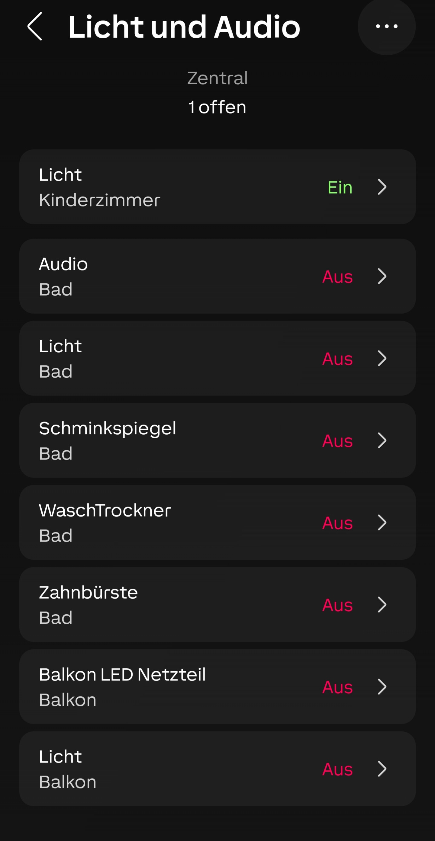

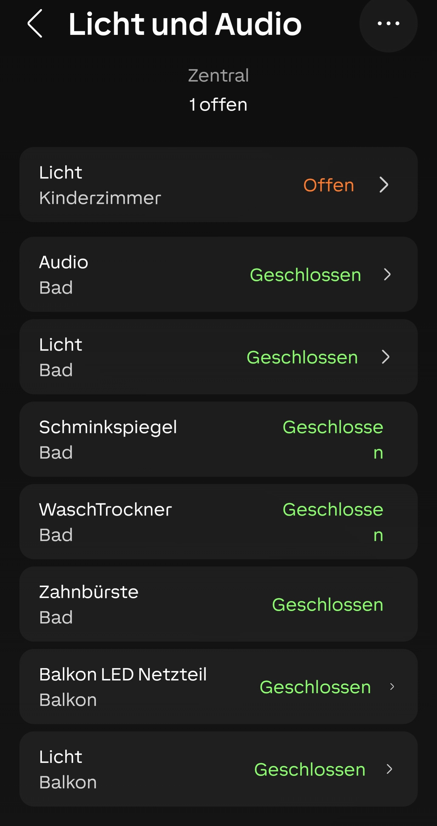

          • 4061
          Armin Müller
          Die neue App behebt Fehler und neue Fehler sind vorhanden.
          2 unterschiedliche Anzeigen beim Zentral Zutritt Baustein, wenn die App neu gestartet wurde, oder wenn sie nach mehreren Minuten nicht benutzt wird und dann wieder geöffnet wird.

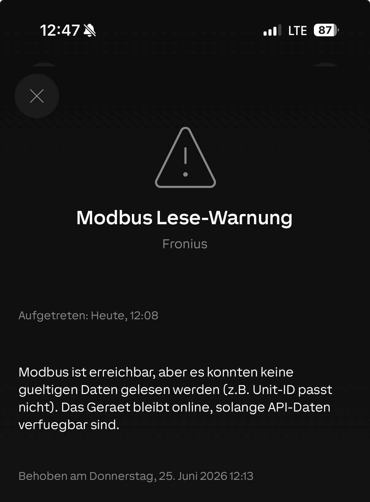

        • MachineMaster
          • 19.07.2019
          • 75
          Seit dem Update habe ich das Problem, dass in der App sporadisch die Werte diverser Modbus Register nicht mehr angezeigt werden.
          Ein Neustart der App (Kill) löst das Problem für einige Zeit - bis es dann wieder eintritt...
          • <Andreas>
            <Andreas> kommentierte
            Bei mir zickt Fronius über Morbus, könnte ein Bug sein

            Andreas
            Habe das gleiche Problem über Modbus.bekomme sie Meldung schon seit den letzten zwei Betas.
            • <Andreas>
              Zumindest kommen bei mir die Daten anscheinend an, ich ignoriere es mal bis zur nächsten Version 🫠
