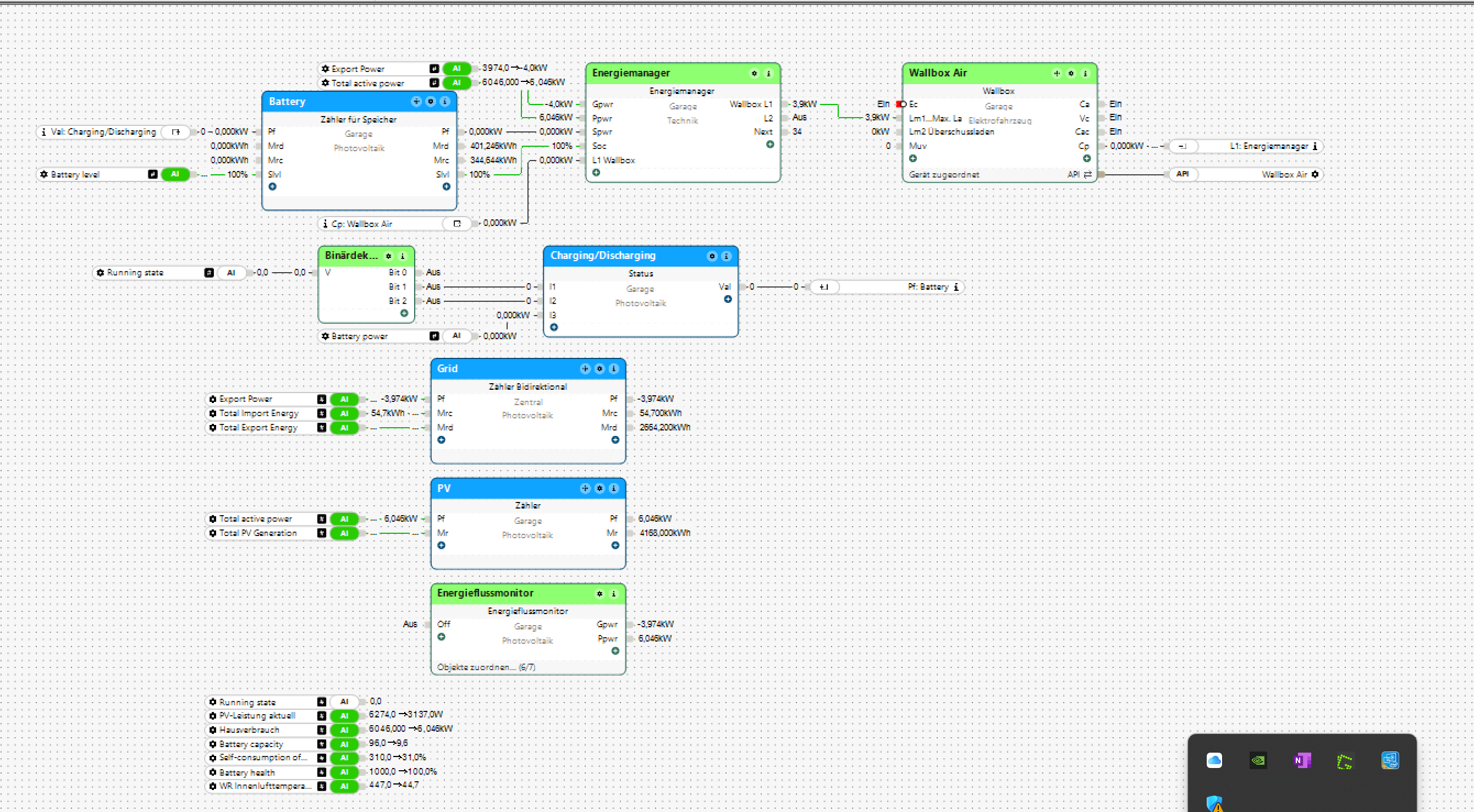

    ich habe mir jetzt ne PV Anlage gegönnt und gleich die Loxone Wallbox Air einabuen lassen.
    Noch habe ich aber kein E-Auto. Versuche die Konfig jetzt zu bauen, und lade parallel mal das Auto vom Nachbarn :-)
    Mir ist die Verknüpfung der Bausteine noch nicht ganz klar. In den Tutorials wird immer mit VIs gearbeitet statt, mal mit einer echten Konfig.
    Kann mir jemand sagen, was ich ändern muss, damit ich sehen kann, was das Auto gerade an Strom bekommt/zieht?
    CP am Baustein ist 0 :-(
    Ggf habe ich ja sonst noch Fehler. Ich habe CP mit L1 vom Manager verbunden.

    Ich glaube, Du musst noch den aktuellen Energieverbrauch der Wallbox an den CP Eingang des Wallboxbausteines anschließen. (zB ein Meter tree, der sich in der Wallbvox befindet, oder ein normaler Stromzähler im Schaltschrank)

      Geht das nicht direkt in der Konfig? Ich habe keine Tree Exantsion? Und einen extra Stromzähler im Verteiler habe ich auch nicht.
      Ich verstehe das Konstrukt nicht. Der Wallboxbaustein muss doch ausgeben, was er verbraucht
