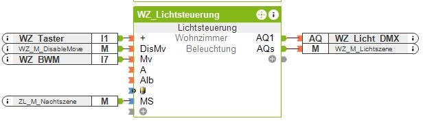

                  Ich habe ein ähnliches Problem. Wenn ich Abends mit meiner Frau auf der Couch sitze und etwas am Miniserver rumspiele, geht bei jedem Reboot das Wohnzimmerlicht an. Was natürlich - nicht nur für mich - nervig ist. Dies ist (glaube ich) erst der Fall, seit ich das Licht nichtmehr via digitalen Ausgang sondern über einen DMX_Dimmer schalte.Kann aber auch mit v8 im Zusammenhang stehen.
                  Den Remenainzeingang an der Lichtsteuerung ist über den Haken gesetzt. Allerdings ist mir aufgefallen, dass der Eingang invertiert ist, wenn ich ihn einblende. Ist das normal? Klicke auf die Grafik für eine vergrößerte Ansicht  Name: wz.JPG Ansichten: 1 Größe: 45,3 KB ID: 67028
                  Zuletzt geändert von Muto; 25.11.2016, 08:16.
                    Invertierung am Eingang bedeutet, dass wenn ein AUS (oder nichts) am Eingang ist, dies für ein EIN angesehen wird.
                    Somit ist dies normal.
                    Ich würde mal versuchen herauszufinden woher es kommt, dass das Licht eingeschaltet wird.
                    Also vielleicht mal alle Eingänge abhängen und schauen ob es dann auch noch so ist.
                  • Muto
                    Muto kommentierte
                    Gute Idee, probiere ich aus. Wobei es eigentlich nur vom Bewegungsmelder kommen kann. Der hat ja defninitv ausgelöst wenn ich auf der Couch bin. Sollte aber dann zur Primetime per DisMv unterdrückt werden.
                    Dies ist auch meine Vermutung, mit Vermutungen kommt man aber nicht weiter
                    Wenn Du Dir sicher bist, dass es nur vom Bewegungsmelder kommen kann und dies über DisMv verhindert werden soll, dann geht vermutlich Mv gleichzeitig mit DisMv auf EIN.
                    In diesem Fall könnte der Startimpuls Parallel an DisMv die Lösung bringen.
                    Möglicherweise müsste dieser aber noch über eine Ausschaltverzögerung oder Monoflop etwas verlängert werden.
