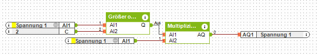

    Hi Leute,
    ich habe mir gestern ein Netzteil verbraten, weil ich offenbar keine Korrekturwerte fuer das NT gesetzt hatte.
    Meiner Erklaerung dafuer ist wie folgt. LEDs brauchen ja eine gewisse Mindestspannung, um leuchten zu koennen. Ich habe nun vor dem Netzteil einen Finderdimmer (15.11) der von 0-10V dimmt. Faktisch geht das Licht erst an, wenn mindestens 2V am Dimmer anliegen, also 20% der Ausgangsleistung des Dimmers zum NT gehen (ohne Wertekorrektur).
    Ich glaube, ich habe gestern per Wandtaster den Dimmer auf einen Wert zwischen 0 und 2V gebracht, wodurch die Lampe zwar aus ist, das Netzteil aber unter Spannung. Das wird dann offenbar heiss, weil kein Verbraucher Strom "abnimmt". - Falls meine Annahme bis hierhin korrekt ist, stellt sich mir jetzt die Frage, wo ich die Korrektur fuer dieses Verhalten genau vornehme.
    Das kann man ja sowohl im zetralen LIchtbaustein machen, als auch am Ausgang selbst.
    Meine Ueberlegung ist nun, dass ich bei Lampen, die vom selben Typ sind, das am Lichtbaustein mache, da der Wert dann ja auf alle angeschlossenen Ausgaenge gilt.
    Was aber, wenn ich an einem Lichtbaustein verschiedene Lampentypen habe, wie z.B. in meiner Kueche. Da habe ich Einbauspots und eine LED-Panel, welche voellig unterschiedlich reagieren. Die Spots springen viel frueher an, als das LED-Panel. Wo und wie stelle ich da die Werte ein? Direkt auf den Geraeten (also an den Ausgaengen) oder muss man da anders heran gehen?
    Ich hoffe, ich habe meine Gedanken halbwegs verstaendlich ruebergebracht.

    Hi Tholle,
    was sind das denn für Netzteile? Billigware aus China ohne CE?? Für mich ist das ja wohl ein Fehler des NT. Was machst Du denn, wenn Du keine Hausautomation hast sondern einen billigen Drehdimmer? Den kannst Du nicht begrenzen. Das Netzteil muss eine entsprechende Schutzschaltung haben. In einem Schulungsvideo von Loxone war mal die Rede von Eingang1 = 20 Zielwert1 = 0. Allerdings bin ich der Meinung, dass das nicht richtig ist. Das bedeutet ja nur, dass bei 20 0 ausgegeben wird. Allerdings dann zwischen 20 und 100 auf 0-100 umgerechnet wird.
    Wenn Du die Netzteile wirklich schützen willst/musst, dann würde ich lieber noch eine Schutzschaltung einbauen. Mir fällt da auf die Schnelle nur die Lösung mit GrößerGleich und Multiplikator ein.
    Gruß Sven

      Moin Sven,
      sind Farnell oder Farnhold oder so aehnlich. Habe dummerweise kein Foto von der Front gemacht. Hole ich nachher aber nach. Die liegen auf der Baustelle. Auf der Front sieht man allerdings CE und ein paar weitere (Pruef-) Zeichen. Ob die Dinger billig waren oder nicht, vermag ich nicht zu beurteilen. Ist ja oft ein rein subjektive Frage. Ich habe die direkt mit den LED-Panles aus China vom Werk bekommen.
      Jedenfalls vielen Dank fuer die Logik.

            So wie bei Constant Voltage (12V, 24V usw.) muss auch bei Constant Current der Strom genau zum Leuchtmittel passen. 1500 mA kommt mir eh ziemlich hoch vor. Wie wenn da vier Leuchtmitel in Serie dran hängen müssten.
            • tholle
              tholle kommentierte
              Naja, sind halt große LED-Panel (1200x600, 74W).
              Zuletzt geändert von tholle; 01.08.2016, 23:21.
            Mich wundert's nicht, dass der LED-Treiber abraucht.
            Wenn der Finder unter die Mindestspannung (90VAC) des Fahold kommt, wird der im Fahold verbaute Operationsverstärker abrauchen.
            Wenn du z.B. statt mit 230VAC mit 35VAC daher kommst (wo dann noch Transformationsverluste wegkommen), und für die 1500mA werden 40VDC benötigt, ist darin sicher irgendein Bauteil - eben wohl ein OV - in Überlast.
            Der 0-10V-Eingang des Fahold hingegen greift direkt in die Regeltechnik des Treibers ein (hängt wahrscheinlich auch direkt am OV-IC), das ist was völlig anderes, als die Betriebsspannung abzuwürgen.
            Ein Markentreiber würde wahrscheinlich bei Unterschreiten der Mindestbetriebsspannung einfach die Ausgangsseite ausschalten.

              Evt. mal unter Last die Spannung am Finderausgang messen, und bis auf Ca. 90VAC runterdimmen.
              Der Dimmwert wäre dann die Schwelle.
              Z.B. mit einem Statusbaustein kannst du dann die Schwelle ausgeben:
              I1=0 >> 0
              I1 < zB 15% >> 15%
              sonst >> <v1>
              • tholle
                tholle kommentierte
                Ja, ist es. - Aber wenn ich deinen Vorschlag richtig verstehe, ist das ja das Selbe, was ich mit den Korrekturen direkt im Lichtbaustein bezwecken will. Naemlich eine Untergrenze definieren, ab welcher das NT erst beschaltet werden soll.
                Ja, aber nicht der Punkt an dem Deine LED anfangen zu leuchten, sondern der Punkt, der noch im Limit Deines Treibers ist ;-). Allerdings befürchte ich, dass die LED's dann bereits voll leuchten da dies der Arbeitsbereich des Trafo ist.
