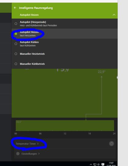

      Wiso soll das ein Bug sein.
      Glaub einfach das es jetzt kühler ist und der IRR heizen möchte da er ja im Heizmodus ist und die Kalenderfunktion gar nicht aktiv ist.
      Also Vollautomatik einstellen und schauen was passiert!

      Wenn es einen Bug gibt dann ist es dass in der Liveview der AM Wert aus der Visu eingestellten Betriebsmodus nicht übertragen wird sondern immer der aus der Config übernommen wird. Bin aber kein Softwareentwickler hab es nur auf die schnelle bei mir nachgestellt.
      Die Heizzeiten beziehen sich meiner Meinung im Automatik Heizen Modus nur auf den Temperatur Timer und nicht auf den Kalender im Vollautomatikmodus

          100 Punkte!!! Das war des Rätsels Lösung. Also nochmal in aller Deutlichkeit: In der Config auf "Autopilot Heizen und Kühlen" stellen und in der Visu dann ebenfalls auf "Autopilot Heizen und Kühlen" stellen. Warum man das 2x einstellen muss verstehe ich nicht ganz aber gut...
          Vielen Dank an alle, allen voran an AlexAn, für die Hilfe.
          Ärgerlich finde ich dass die Namensgebung für die beiden Autopiloten nicht sehr glücklich gewählt ist...
            Normalerweise ist ja AM auf 0 und es sollten die Einstellung in der Visu ziehen

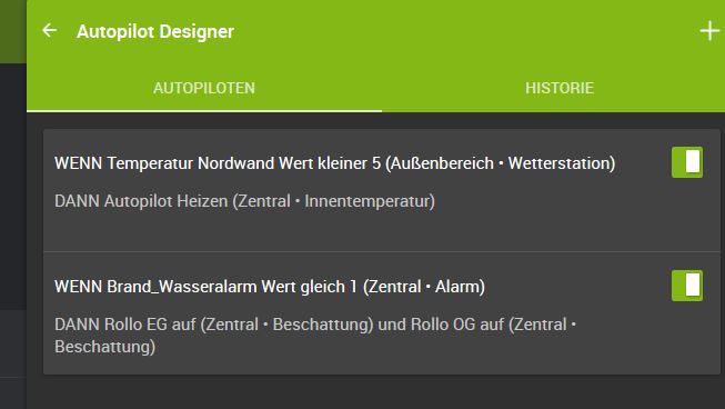

          was auch noch geht wenn der Kalender nicht passt:
Name: IRR per Autopilot umstellen.JPG
Ansichten: 757
Größe: 32,7 KB

            Damit wären wir mittlerweile schon bei 4 Möglichkeiten, den Modus vorzugeben. Soweit ich das testen konnte, übersteuert in der folgenden Liste immer der 'untere' den 'oberen':
            1. direkt am Eingang Am
            2. in den Eigenschaften (Intelligente Raumregelung)
            3. in der App in den Einstellungen zur Heizung
            4. über den Autopilot Designer (wie AlexAN gerade noch gepostet hat)
            In der Config ist nicht erkennbar, welcher Modus gerade aktuell ist. Der Eingang Am reagiert auf die Einstellungen 2. - 4. nicht.
            Man erkennt den aktuellen Modus lediglich im Liveview am Ausgang AQs, der übrigens bei laufendem Liveview auf Änderungen per App sofort reagiert.

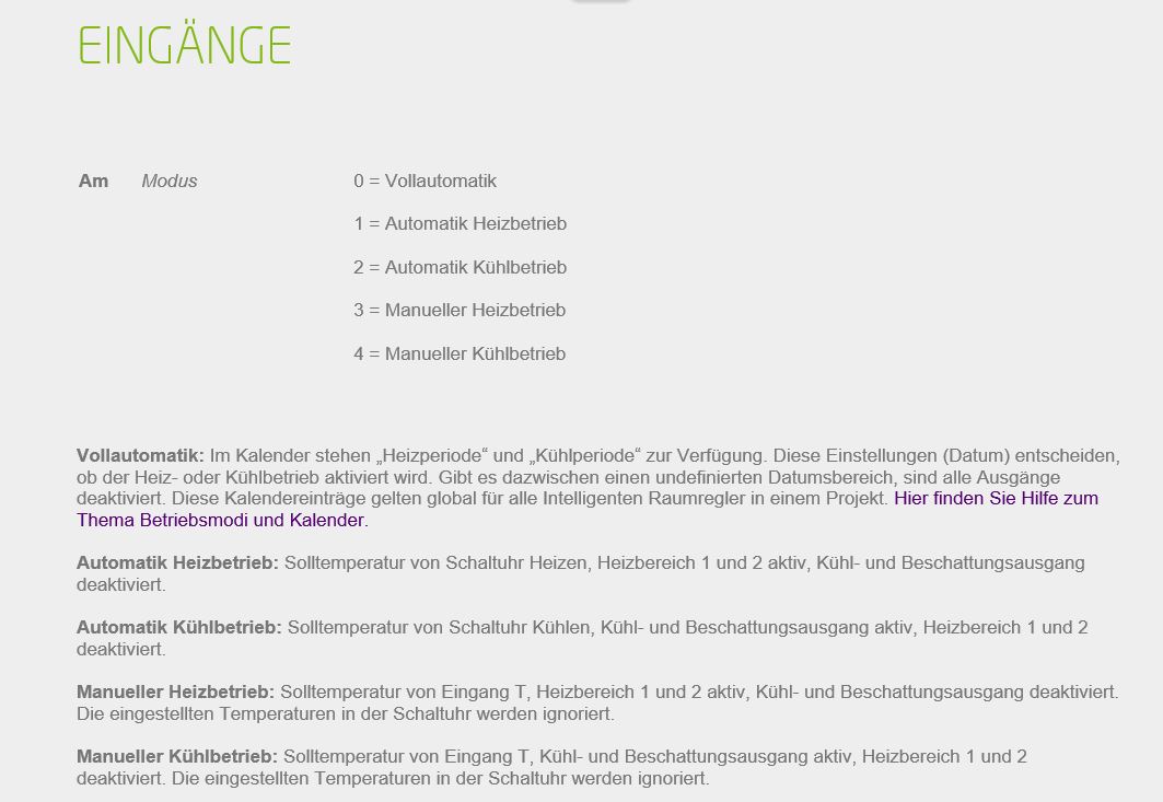

                Mal eine Frage so zur Logik. AM ist ein Eingang, dem man über die interne Software einen Betriebsmodus zuweisen kann, dann gibt es noch die App, das Webinterface und die Parameter. Überall kannst Du den Modus ändern. Und Du willst es ja schließlich überall ändern können (naja, in den Parametern vllt nicht ganz so dringend). Du legst also über die interne Software einen Merker mit dem Wert 2 an AM. Das passt Dir nicht und Du änderst das in der App zu Modus 1. Nach Eurer Diskussion sollte also jetzt auch an AM eine 1 stehen. Wie willst Du denn jetzt erklären, dass an AM ein Merker mit 2 hängt und an AM ein 1 angezeigt wird ... Ich höre schon die Schreie, sieh mal, da ist ein BUG.
                So wie es ist, ist es die einzige richtige Möglichkeit. Alle Änderungsmöglichkeiten funktionieren. Am entsprechenden Ausgang wird der aktuelle Modus angezeigt. Der Modus, der zuletzt über irgendeine Variante aktiviert wurde ist aktiv.
                Gerd Clever: Ich entwickle auch Software und wenn Du da mal jetzt genau drüber nachdenkst, geht es überhaupt nicht anders.
                Gruß Sven
                  Wie Sven sagt, klar bleibt der Eingang Am = 0. Ist ein Eingang. Die App erlaubt es, das zu übersteuern.
                  Diese Situation gibt es x-mal in der Config/App, z.B. Automatikjalousie, Dimmer, Lichtbaustein, ...

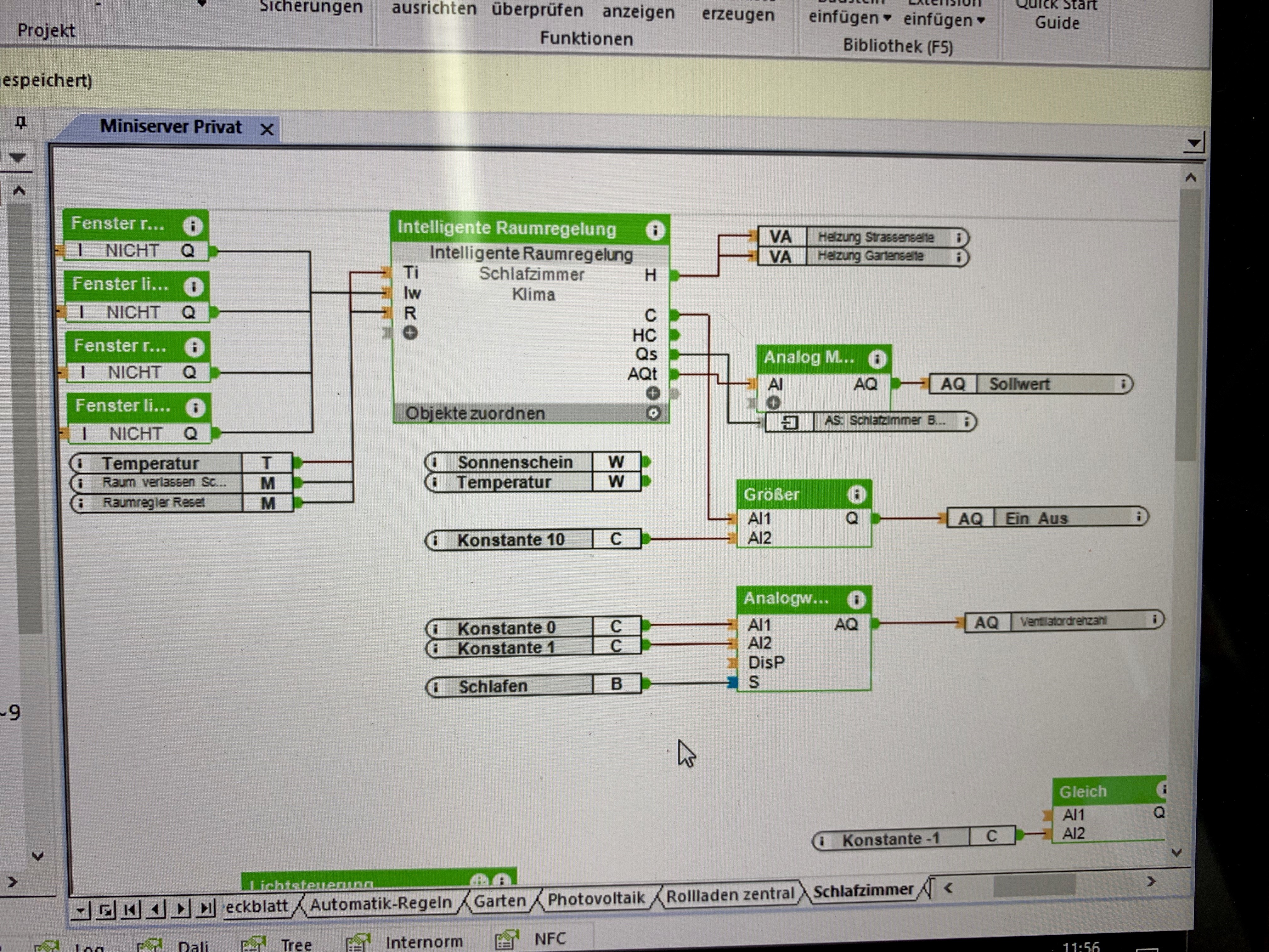

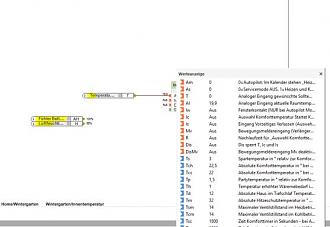

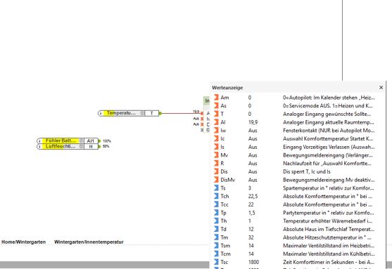

                      Hi, der Thread ist zwar schon älter aber ich stehe gerade vor dem gleichen Problem. Ich nutze seid ein paar Tagen einen Miniserver und habe ein Zimmer bereits programmiert.
                      Nun habe ich den IRR genutzt und in der App ist unter Betriebsmodus auch „Automatikbetrieb“ und „Heizen und Kühlen“ aktiv. Die hier in dem alten Thread genannte Problemlösung scheint es so nicht mehr zu geben daher meine Frage was ich falsch mache? Lt. Betriebszeiten ist aktuell die Kühlperiode aktiv aber trotzdem will die IRR immer die Stellantriebe aufdrehen.
                      Woran liegt das?
                        Will der Baustein unter Umständen kühlen?
                    • Triple-M
                      • 17.12.2018
                      • 321
                      Also ich kann im Moment nichts ausschließen aber ich denke nicht. Bin aber auch noch nicht so fit im Thema. Heute ist mir folgendes aufgefallen.
                      Morgens war es recht kühl im Zimmer, also unter dem Sollwert von 22 Grad und sobald ich das Fenster geschlossen habe gingen die Stellantriebe auf 100%. Immer wenn das Zimmer über 22 Grad kommt geht aber die Klimaanlage an, was ja auch korrekt ist denke ich. Dann sind die Stellantriebe aber bei 0%.

                      • Mango
                        Mango kommentierte
                        Und genau da ist dein Denkfehler.
                        Der IRR entscheidet selbst ob er heizen oder kühlen muss.
                        Wenn der Raum die Komforttemp nicht erreicht hat, dann entscheidet der IRR sich dazu zu heizen, bis die K-Temp erreicht ist. Auch im Kühlmodus.
                        Das kannst du nur umgehen, in dem du entweder Quellen verwendest, die global entscheiden ob heizen oder kühlen. Oder du musst noch eine weitere Logik an den Ausgängen programmieren.
                        Dass deine Kühlung funktioniert bezweifle ich.
                        Dort steht, dass die Ausgänge 0-10 ausgeben. Somit ist dein Vergleich bei C ohne Funktion.
                        Du fragst C ab ob dieser größer als 10 ist. Der Wert kann nicht größer 10 sein!
                      • Triple-M
                        Triple-M kommentierte
                        Oh sorry ich habe gerade nochmals geschaut und ich ich habe die Bezeichnung der Konstante nicht geändert. Der Wert ist natürlich 0.
                      • Mango
                        Mango kommentierte
                        Ah ok, das funktioniert natürlich.
