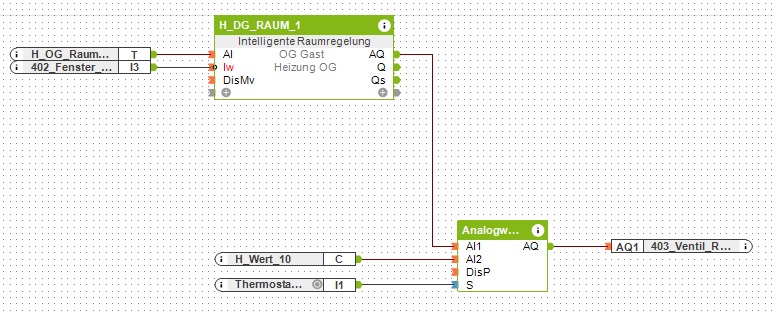

                    Habe ein ganz normales Raumthermostat z.B. von Merten genommen, den Schaltkontakt auf einen digitalen Eingang gelegt, und über einen Analogwahlschalter den Ausgang für das Stellventil angesteuert.
                    Im Normalfall regelt die IRR den Raum auf "Spartemperatur" und wenns dem Gast zu kalt ist kann er ohne App die Heizung anmachen und der Thermostat schaltet wieder ab.

                      wenn Du den IRR im Vollautomatikbetrieb oder Automatik Heizen einsetzen willst, kann man keinen externen Sollwertgeber einbinden. Hier erfolgt die Temperaturvorgabe ausschließlich im IRR. Machbar ist es nur, wenn Du den IRR im manuellen Betriebsmodus betreibst. Dann kann man zwar eine externe Temperatureinstellung vornehmen und in der VISU anzeigen. Eine korrekte VISU-Sollwertvorgabe und Anzeige in Verbindung mit externer Sollwertvorgabe lässt sich damit, meiner Meinung auch nicht lösen. Nachteilig ist, dass man eventuelle Funktionen, wie Beschattung, etc. separat programmieren muss.
                      Das Einzige was geht, ist die Verwendung des Raumreglers bzw. PI-Reglers in Verbindung mit der Einstellung eines Grundsollwertes (z.B. 20°C) über die Visu und über ein zusätzlichen externen Korrektureinsteller (z.B. +/- 5K). Diesen Korrekturwert kann man bei Bedarf auf der Visu anzeigen, aber nicht an der Visu verändern. Über einen Additionsbaustein wird aus den beiden Werten der tatsächliche Sollwert berechnt, und auf den Regler aufgeschalt und visualisiert. Nachteilig ist, dass man eventuelle Funktionen, wie Beschattung, etc. immer separat programmieren muss.
                      Wenn schon eine externe Sollwertvorgabe erforderlich ist, würde ich den zweiten Lösungsweg umsetzen. Mit einer IRR-Variante kann man keine praxisgerechte Lösung aufbauen. Noch besser ist, dem Kunden die örtliche Vorgabe "auszureden", weil in der Praxis es sich gezeigt hat, dass Sollwerte nur sehr selten verändert werden.
