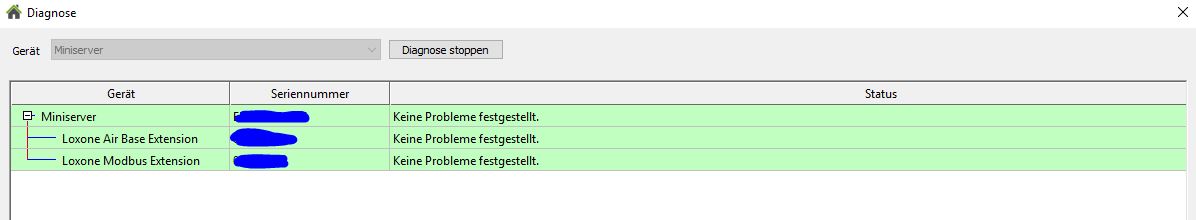

    Hat sich von Euch schon mal jemand mit der Loxone Link Diagnose beschäftigt?
    Meine "Module" melden alle als Status "Keine Probleme festgestellt" aber der Tooltip meldet zwischen ca 20 bis über 930 Fehler pro Baugruppe. Was fange ich damit an?

    Ich beobachte das gleiche Verhalten (160 Fehler pro Extension). Ich glaube, da hängt sich der Diagnoselauf auf, da bei Diagnose Ergebnis die Meldung Diagnose läuft... nicht mehr weg geht.
    Weiß jemand, was die 'Link Diagnose' eigentlich sein soll?

      Schaut das bei euch anders aus?
      Hatte nur Fehler während die Erweiterungen das Update durchgezogen haben.

        Tooltip = das was beim Hovern (Maus über Objekt) angezeigt wird
      Nein sieht bei uns nicht anders aus. Beweg doch mal den Mauszeiger auf eine Extension, dann bekommst Du
      2 Antwortzeiten und 2 Zähler mit Fehlern sowie 1 Zähler mit Fehlern während Hardwareerkennung.

              Hallo an Alle,
              hier die Erklärung seitens des Supports:
              " Die Extension könnte zum Beispiel einmal einen Fehler gehabt haben der mittlerweile behoben ist.
              Wenn in der Spalte steht, dass keine Probleme festgestellt wurden ist das in Ordnung.
              Die Dinge die im Tooltip (kleines Fenster), sind für unsere Entwickler gedacht und betreffen Sie in diesem Falle nicht. Wichtig ist das in der Spalte alles grün hinterlegt ist, dann funktioniert alles einwandfrei."
