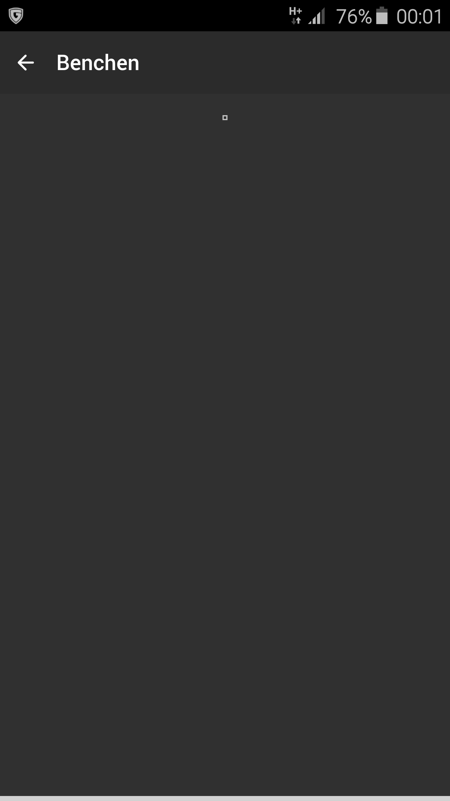

                          Nun habe ich gedacht, dass ich mal eben schnell weine weitere Kamera einrichten kann....aber nix ist.
                          Meine Trendnet TV-IP572PI klappt intern und extern nicht.....es wird intern nur "Verbindung wird aufgebaut" angezeigt (im Firefox und interner IP)
                          Extern wird mir ein fast schwarzer Bildschirm angezeigt und nach einiger Zeit kommt "Kein Bild"....
                          Da stehe ich gerade etwas auf dem Schlauch
