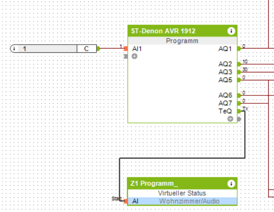

            • fifman
              • 07.10.2015
              • 25
              Hallo Leute
              Seit Update auf V9 kann ich meinen Status meines Denon AVR1912 nicht mehr auslesen.
              Ich bitte um Hilfe !!!
              DANKE

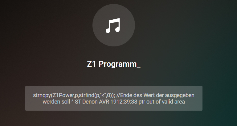

                Du könntest mal in der Live View schauen ob der Programmbaustein an TeQ einen Fehler anzeigt.
            • frankenhooker
              • 07.03.2016
              • 140
              Hab genau das gleiche Problem. Es ging kurzzeitig, aktuell bleibt die Anzeige auf dem letzten Wert stehen. Irgendwie wird nicht mehr aktualisiert.
              Zum Starten vom Script liegt am Eingang 1 eine 1 an.
              • frankenhooker
                • 07.03.2016
                • 140
                Hab mal einen virtuellen Staus an TeQ drangehängt, nach Speicherung wird "Start" angezeigt, das Script funktioniert auch momentan.
                Nach einer noch nicht identifizierten Zeit oder einem unbekannten Ereignis wird es dann nicht mehr funktionieren. Die Ursache sollte doch zu finden sein...
                • frankenhooker
                  • 07.03.2016
                  • 140
                  Der Denon wird über eine Smart Socket vom Strom getrennt, nach Einschalten derselben kommt dann diese Fehlermeldung.

                    Antwort von Loxone auf das Ticket:
                    Vielen Dank.
                    Also es wurden eben einige Erneuerungen eingebaut und Sicherheitsfeatures umgesetzt, damit eben der Miniserver stabiler läuft. Es ist auch so, wenn das Skript jetzt nicht mehr funktioniert, dann ist irgendwo im Skript ein Fehler. Diese Sicherheitsfunktion haben wir auch eingebaut, dass dann das Skript nicht mehr läuft.
                    Ansonsten versuchen Sie, dass Sie sich mit dem Miniserver verbinden, aus dem Miniserver laden und dann die Projektanalyse durchführen. Sehen Sie da irgend eine Fehlermeldung in der Analyse.
                    Wenn Sie aus dem Miniserver geladen haben und einen Doppelklick auf den Programmbaustein machen, sehen Sie da in der ersten Zeile einen Kommentar, dass der Baustein gesperrt wurde?
                    Naja ... was soll ich damit anfangen
                    Beim Fehlerausgang steht nur: START
                    • fifman
                      • 07.10.2015
                      • 25
                      und wenn der Denon läuft:
                      • frankenhooker
                        • 07.03.2016
                        • 140
                        Hier noch das XML der Zone1. Vielleicht findet jemand heraus, warum hier der gültige Bereich verlassen wird. --> Beitrag #9
                        In V8 funktionierte ja alles.
                        Grundsätzlich funktioniert bei mir das Script solange bis der Receiver vom Netz getrennt wird (nach einem Standby gehts es). Nach Wiedereinschalten des Receivers kommt dann die obige Fehlermeldung.
                        Vermute bei fifman das gleiche Problem.
