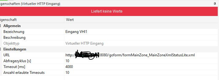

                    Hallo zusammen. Ich habe den Denon AVR4306 und würde gern den Status auslesen. Ich habe es nach Beitrag #5 probiert. Leider sagt mir die Konfig das der AVR keine Werte liefert. Weiß hier jemand Rat? Gruss Tobias

                      tostam, versuch es mal mit diesem Webaufruf:
                      http://IP-Denon:8080/goform/formMa...StatusLite.xml
                      Gruss Stibe

                        Hallo Stibe, habe den Webaufruf so gemacht. Es geht trotz diesem Aufruf nicht.

                          Wenn du den Link im Web-Browser öffnest, siehst du die auslesbaren Statusmeldungen?

                            Wenn du die WebSeite siehst, müsste es gehen.
                            Habe es bei mir zwar nicht mehr implementiert (neu alles via Heos2Lox), aber in einem alten Backup habe ich folgende Befehlserkennungen mit dazugehörigem Statusbaustein gefunden:
                            AI1: <InputFuncSelect>\i<value>\i\s1\1
                            AI2: <MasterVolume>\i<value>\i\v
                            AI3: <Power>\i<value>\i\s1\1
                            AI4: <Mute>\i<value>\i\s1\1

                              Hallo zurück,
                              Wenn du den Link im Web-Browser öffnest, siehst du die auslesbaren Statusmeldungen?--> Nein sehe ich nicht. ich bekomme folgende Meldung:
                              Access Error: Data follows
                              Form formMainZone_MainZoneXmlStatusLite.xml is not defined
                              Kann es sein, daß ich den Denon Status nicht auslesen kann? Er hat doch eine Web-Interface. Dann müsste es doch gehen.
