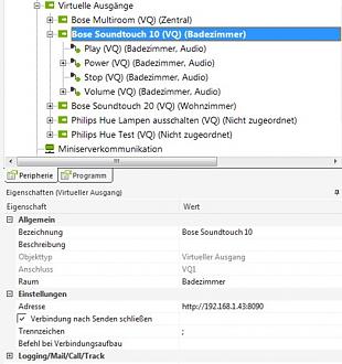

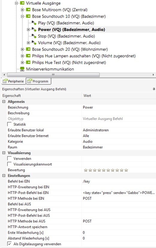

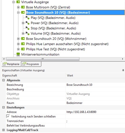

    Hab ich denn die Box richtig angelegt?? Siehe Bild!
    Wenn ich jetzt den Befehl Power ausgebe, dann Zeitversetzt einen 2. Befehl für das abspielen, dass müsste doch gehen oder??
    Vorausgesetzt die Box reagiert auf den POWER Befehl.
    Ich teste mal munter weiter!
      Hi, die Box ist richtig.
      Wenn du dann darunter wie folgt einen Virtuellen Ausgangs Befehl anlegst:
      Befehl bei EIN: /key
      HTTP-Post-Befehl bei EIN: <key state="press" sender="Gabbo">POWER</key> \n<key state="release" sender="Gabbo">POWER</key>
      HTTP Methode bei EIN: POST
      Als Digitalausgang verwenden. !!!WICHTIG!!!
      Dann diesen in deine Config ziehen und einen Taster davor, dann sollte deine Soundtouch angehen ?

      Alles wie bei dir! Aber kein Zucken an der Box! Ich glaube für heute gebe ich auf!
      Vielen Dank für Deine Mühe!!!!!

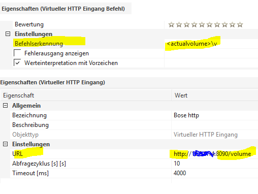

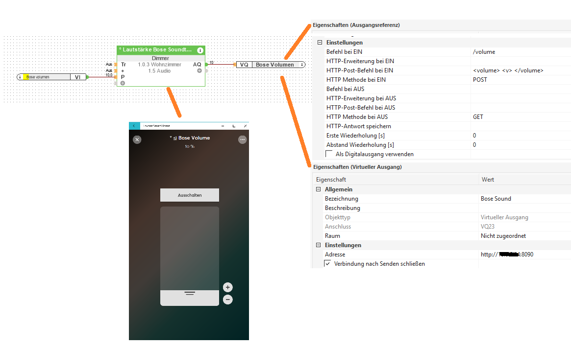

        und volumen senden mache ich über einen Slider (dimmer) , links auf P die Abfrage der aktuellen Lautstärke und rechts der Ausgang für den Slider
        Klicke auf die Grafik für eine vergrößerte Ansicht  Name: bose_volume_senden.png Ansichten: 1 Größe: 54,8 KB ID: 172777

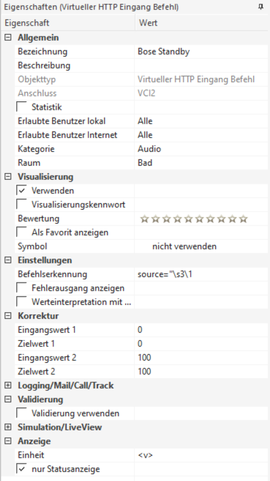

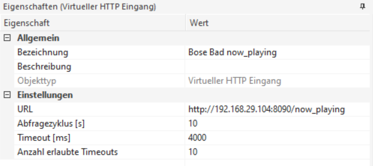

              Zum Thema Ein/Aus bzw. Standbyabfrage ist bei Bose zu lesen man soll dazu /now_playing verwenden. Die Antwort meiner Soundtouch im Standby darauf ist:
              <?xml version="1.0" encoding="UTF-8" ?>
              <nowPlayingdeviceID="MAC-Adresse"source="STANDBY">
              <ContentItemsource="STANDBY"isPresetable="false"/>
              </nowPlaying>
              Kann ich das am Miniserver z.B. per Virtual-Eingang verwerten? D.h. wie prüfe ich z.B. ob "STANDBY" in der Antwort vorkommt um dann das Ergebnis entsprechend weiterzuverarbeiten
              Habs geschafft ->
              Virtuellen Eingang mit URL: http://Soundtouch-IP:8090/now_playing
              Auswertung welcher Buchstabe (Wert) an der vierten Stelle der Source steht mit Befehlskennung: source="\s3\1
              "N" bedeutet "STANDBY" - alles andere eben nicht.
              lg noe.

                Leider zeigt es bei mir weiterhin den Wert 0.0 an auch wenn mein Bose ST an oder aus ist. Aktuelles Volume-Level funktioniert via /v perfekt aber ich bekomme den Status ob an oder aus nicht hin Habe es so versucht wie du beschrieben hast leider ohne Erfolg siehe Screenshot. Was mach ich falsch? DANKE EUCH!

                  Also bei mir schauts im De tail so aus:
                  Klicke auf die Grafik für eine vergrößerte Ansicht  Name: bose_standby0.PNG Ansichten: 58 Größe: 51,1 KB ID: 228973
                  Klicke auf die Grafik für eine vergrößerte Ansicht  Name: bose_standby1.PNG Ansichten: 57 Größe: 127,7 KB ID: 228974
                  Klicke auf die Grafik für eine vergrößerte Ansicht  Name: bose_standby2.PNG Ansichten: 58 Größe: 26,0 KB ID: 228972

                    #45

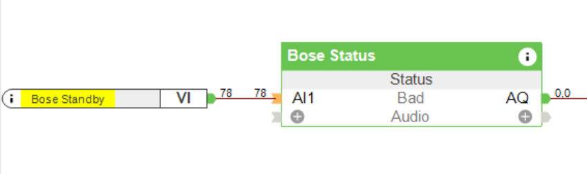

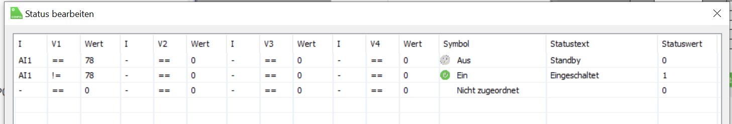

                    Hallo cmn
                    im Post #41 ist eine Lösung wie man abfragen kann ob die Soundtouch an ist oder im Standby. Leider bekomme ich die Logik nicht im Loxone hin.
                    Kannst mir jemand erklären wie es geht. Den Virtuellen Eingang mit "\s3\1" habe ich angelegt. Aber mit dem Status Baustein komme ich nicht klar.
                    Bitte um Hilfe.
                    Gruss Jo
                    • cmn
                      cmn kommentierte
                      den hab ich zur Visualisierung verwendet, und um im Standby eine 0, und sonst eine 1 zur weiteren Verwendung zu bekommen (z.B. in einer "UND"-Verknüpfung mit dem Impuls zum Abschalten. Bild der Einstellungen hab ich ergänzt
