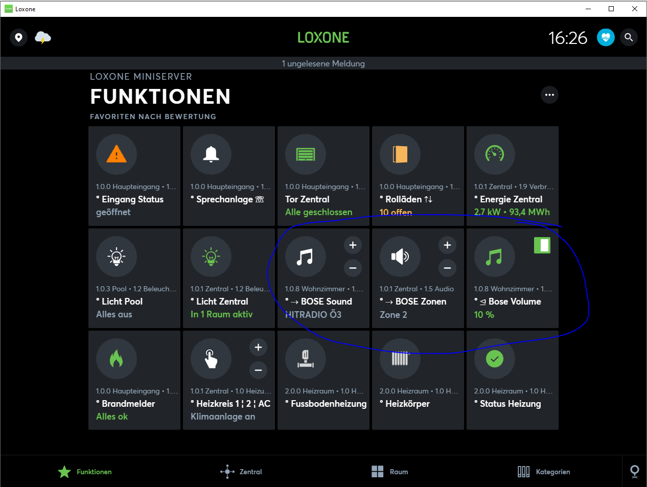

      gibt es noch jemanden der an Bose Multiroom in Loxone dran ist ?
      ich kann eigentlich alles über Loxone steuern, es gibt nur zwei Manko`s
      a.) um einzelne Geräte zu steuern muss man jeweils einen eigenen Button erstellen, also z.b 8 Geräte sind 8 Volumen Sliders, nicht sehr handlich
      die Zonen kann man über Radio Buttons auswählen, aber auch hier wäre eine mehrfachauswahl besser, also Gerät 1,3,5,6 usw. und nicht nur zusammengefasst
      die Presents/Sources kann man auch über Radio Buttons auswählen das geht gut
      b.) es gibt keine bildliche Integration von Sender/Album/Titel usw.
      sieht so aus bei mir:

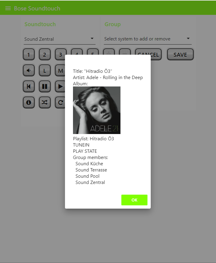

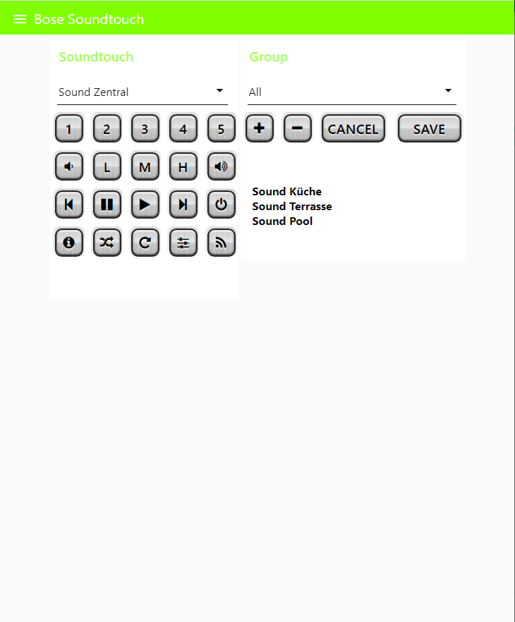

      darum bin auf diesen red-node flow gekommen: https://flows.nodered.org/flow/c2694...d7574a669e48a6
      mit dem kann man jeweils ein Gerät auswählen,-- Geräte hinzufügen zu einer Zone, oder jeweilige einzelne Geräte mit dem Funktionsblock steuern, also Gerät auswählen und dann Lautstärke regeln.
      Außerdem kann man eben den now_playing status in Form von Text und Bild einblenden
      Klicke auf die Grafik für eine vergrößerte Ansicht  Name: bose_3.PNG Ansichten: 0 Größe: 87,3 KB ID: 247245
      Klicke auf die Grafik für eine vergrößerte Ansicht  Name: bose_4.PNG Ansichten: 0 Größe: 44,7 KB ID: 247246
      außerdem kann man in die nodes von außen eingreifen und den flow extern steuern,-- hat jemand Lust das mal auszuprobieren und die integration in Loxone zu verbessern.
      Im Moment hab ich das als webpage eingebunden

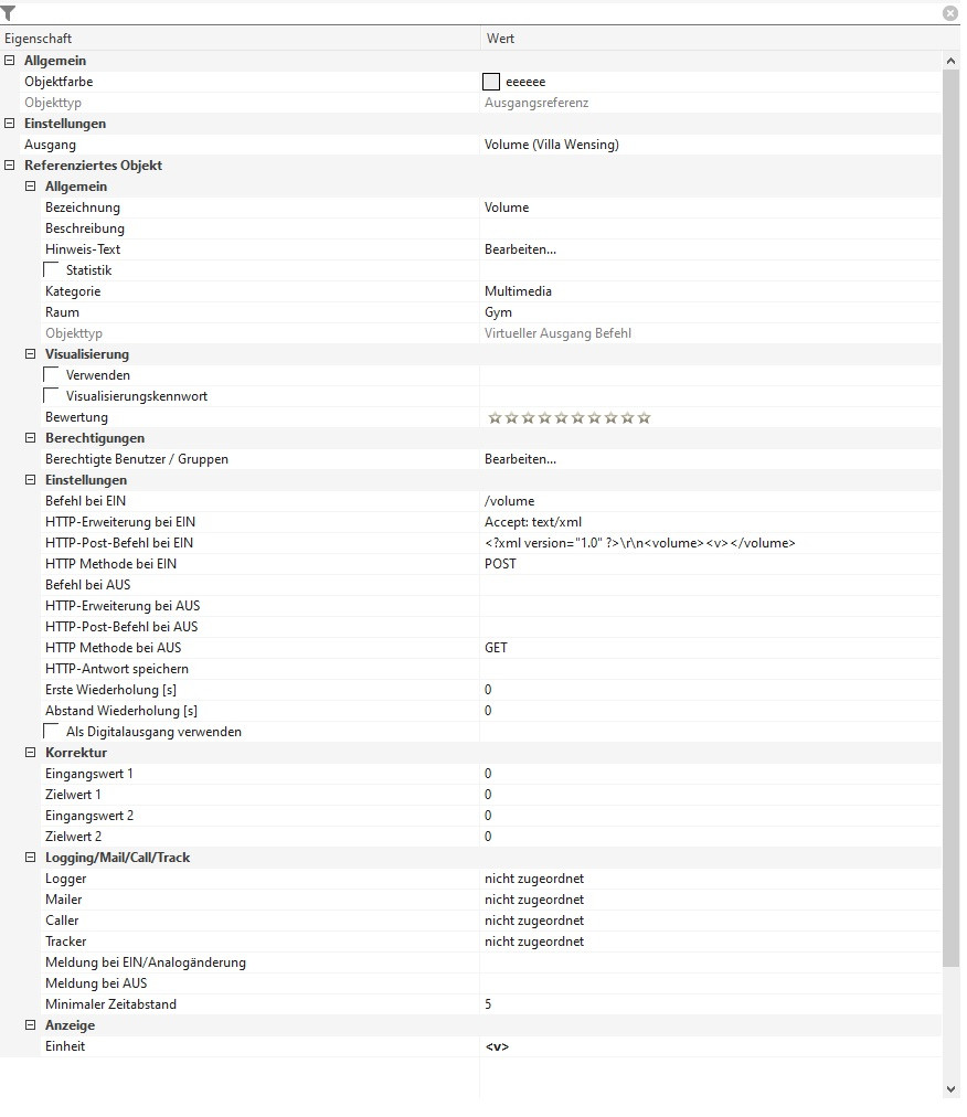

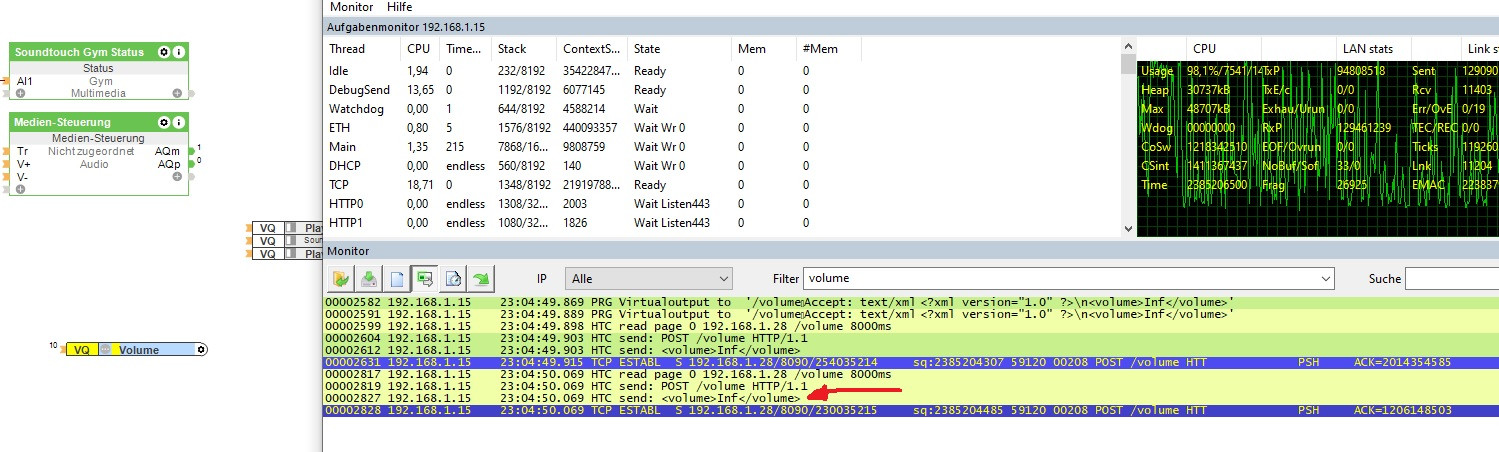

            Ich werde hier noch verrückt.
            Lautstärke einstellen per Loxone POST klappt zum verrecken nicht.
            Hab´s jetzt 100mal probiert.
            Ausgabe auf <v> stehen.
            Volume Befehl wie hier im Post, alternativ wie auf der Loxone Webseite. Sobald ich <v> eintrage, bekomme ich im Monitor INF angezeigt.
            Trage ich einen Zahlenwert ein, wird der korrekt übergeben.
            Egal was ich mache, Änderung auf <v> führt zu INF. Bin am Ende. Habe es jetzt 10 mal gelöscht, neu angelegt usw. keine Chance.
            Hat einer einen Tipp dazu?

            #52
            Befehl bei EIN: /volume
            HTTP-Post-Befehl bei EIN: <volume><v></volume>
            HTTP-Methode bei EIN: POST

            #53
            wie vorher erklärt, habe ich die Option aus diesem Thread auch probiert.
            Die Config von gestern gepostet war aus der Loxone Library.
            Anbei mit angepasster Konfig. Habe auch heute den Miniserver go in Miniserver go2 getauscht.
            Jetzt steht da nicht mehr "INF" jetzt steht da "nan"!
            Er übernimmt einfach den Zahlenwert nicht. Habe auch drauf geachtet, dass keine Dezimalzahlen genommen werden.
            Poste ich den gleichen befehl mit einer Ziffer (Auch den Befehl oben) ändert der Lautsprecher seine Lautstärke, wie erwartet.
            das Problem ist das <v>.
            Bin mit meinem Latein am Ende

              #54
              Das passiert wenn ich "<v>" wegnehme und durch "50" ersetze. Lautsprecher reagiert auch entsprechend.

                  #56
                  Holy moly.... damn., ich habe die Standardwerte geändert und dann offenbar immer wieder falsch eingefügt... Super. Vielen vielen Dank!

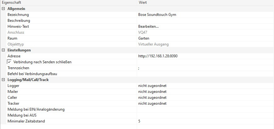

                    ich befinde mich gerade in der Loxoneplanung und habe mir vorab zum Reinfinden ein Musterboard aufgebaut.
                    Nun wollte ich meine vorhandenen Bose Soundtouch einbinden.
                    Ausschalten etc. klappt, nur Lautstärke klappt bei mir nicht.
                    Hätte eine ggf. einen Screenshot der Detailkonfiguration? - Meine Software sendet einfach den neuen Wert nicht an die Box.
                    Habe mir die Datei aus dem Bibliothek gezogen.
                    Ich hoffe ihr könnt mir weiterhelfen.- Danke
