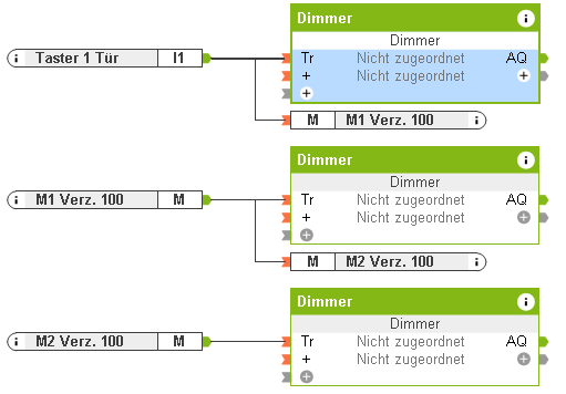

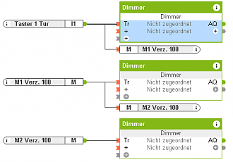

      Ich habe mir nun so beholfen:
      (Bild1)
      Das klappt gut allerdings kann ich dieses "Netzwerk" nicht Dimmen was ja eigentlich mein Plan ist. Wenn ich parralel zu den Tr eingängen der Dimmer einen anderen Taster verknüpfe passiert nichts.
      Das mit der Schrittabfolge (Leinwand auf/rollo auf/Licht an/etc.) ist später dran ich möchte nun erstmal die Beleuchtung einbinden.
      Später kommt ja noch das IR modul dazu damit ich per Harmony One bei "Pause taste" die Treppenbeleuchtung im Kino angeht
      Dominik
        • 6355
        Du verwendest den verzögerten Impuls? Das geht auch so nicht, da zum Dimmen ein anhaltender Druck nötig ist. Du müssest das mit ein und ausschaltverzögerung machen

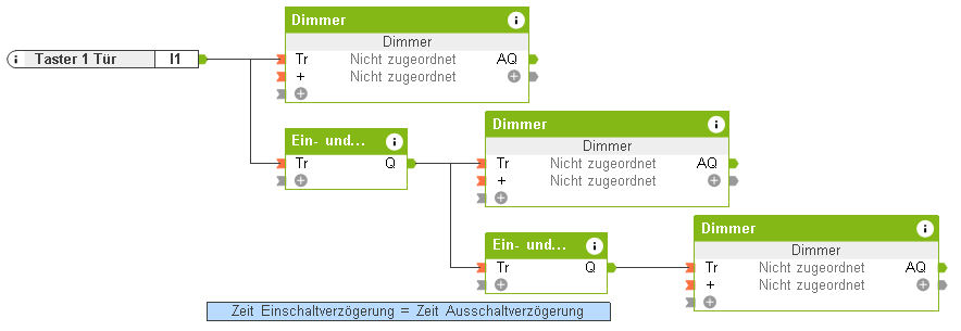

                Gemäss Deinem Video scheint es jetzt ja zu funktionieren, oder sehe ich das falsch?
                Sollte das Dimmen noch nicht gelöst sein, mach es doch mal mit verzögerten Merkern wie Christian oder mit Ein-Ausschaltverzögerungen wie Sven geschrieben hat.
                Wichtig dabei ist, dass die Einstellungen in den Dimmerbausteinen identisch sind.
                Sollte mal ein Licht auf aus und eins auf ein sein, kann mittels Doppelcklick synchronisiert werden.

                    Ich hab da mal was gebaut.....
                    Du kannst hier das Ein/Ausschalten verzögert auf alle Lampen umsetzen.
                    Das Dimmen wird sofort auf allen gleichmäßig umgesetzt.
                    Du hast nur einen Dimmerbaustein in der Visu, Die Ein/Auschaltvorgänge laufen alle Zeitverzögert je Lampengruppe +1 sek.
                    Die Vergleicher und Impulsgeber sorgen dafür dass die Dimmer beim "Abschalten", sollte die Helligkeit über die App gesteuert werden, auch dann von genau dem letzten DImm-Wert runterdimmen.
