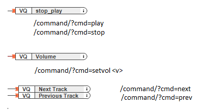

    Habe bereits gelesen dass einige Leute den Raspberry mit Volumio integriert haben.
    Nun versuche ich das schon seit Tagen ohne Erfolg.
    Bekomme immer folgende Fehlermeldung wenn ich versuche per http command zu steuer:
    "OK MPD 0.19.0 ACK [5@0] {} unknown command "GET" ACK [5@0] {} Invalid word character"
    Volumio System Version: 0.979
    Kann mir vielleicht jemand eine Besispielkonfiguration posten?
    Eventuell auch die Befehle.
    Danke schon im voraus!
    lg HAnnes

    dazu das Web Interface als Webpage in die Config eingefügt für die Auswahl

        denke nicht das dir meine config da weiter hilft, du kannst die befehle ganz einfach testen in einem browser,- in die adresszeile schreibst du
        http://ip-adresse_volumio-player/command/?cmd=play und der player muss die playliste abspielen
        http://ip-adresse_volumio-player/command/?cmd=pause und der player hält an
        usw.
        du musst natürlich etwas in der Playliste haben, bei mir sind es immer webradiostationen
        wenn das funktioniert, teilst du das auf in einen Virtuellen Ausgangsverbinder (mit der IP adresse des Players) und in einen virtuellen ausgangsbefehl (mit dem Befehl wie oben beschrieben)
        Ps. läuft der player über das Webinterface (einfach ip des Players in den browser eingeben) normal?
          Sobald ich diese Befehle eingebe in den Browser kommr ich sofort zur Player Ansicht.
          Wenn ich dann den Port 6600 einfüge kommt folgende Fehlermeldung:
          OK MPD 0.19.0

              MPD verwendet keinen http-Socket, sondern einen "blanken" TCP-Stream.
              Mit tcp://<mpdhost>:6000 verbinden und diese Befehle verwenden:
              https://www.musicpd.org/doc/protocol...reference.html
              Kann man super mit Telnet ausprobieren.
                Jetzt habe ich Runeaudio versucht, dort geht alles einwandfrei, scheint bi Volumio2 nicht so ohne weiteres zu klappen...
