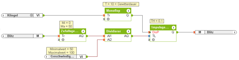

    Halloween steht vor der Tür, und ich möchte gern mit Loxone ein Blitzgewitter in meinem Glasvordach simulieren, wenn jemand die Klingel betätigt.
    Bisher habe ich das mit einem Zufallsbaustein (damit das Gewitter unterschiedlich lang ist) und einem Impulsgeber gemacht, leider sind die Impulse natürlich immer gleich lang und symetrisch, somit recht langweilig und nicht wirklich gruseliges Blitzen...
    Habt ihr einen Tip, wie man unterschiedlich lange, unterschiedlich viele Impulse hinbekommt, eben ähnlich eines echten Blitzlichtgewitters?
    Vielen Dank für eure Hilfe
    • 5169
    Ein kleines Gewitter findest Du im Anhang. Habe nur in der Simulation etwas damit gespielt. Kannst es Dir ja mal anschauen.
    Zeiten müsstes Du noch für Deine Bedürfnisse anpassen.
    Klicke auf die Grafik für eine vergrößerte Ansicht  Name: Gewitter.png Ansichten: 1 Größe: 16,4 KB ID: 61300

        romildo Vielen Dank, funktioniert super, hab die Impulse noch etwas angepasst, sieht super aus... Die Kinder werden sich Halloween freuen ;-)
          Bitte gerne, könntest Du noch die Werte bekanntgeben welche für die Praxis passen?
        • sandra456de
          sandra456de kommentierte
          Ja klar, die Zufallszahlen von 20 -100, die feste Zahl für den Dividierer auf 200. Das für einen LED Streifen.

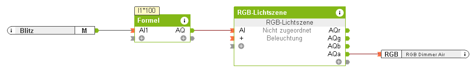

        Wie kann ich nun aber einen RGBW Stripe in Rot blinken lassen?
          • 5169
          Indem Du der Farbe Rot den Wert 0 bei 0 und den Wert 100 bei 1 sendest.
          Solltest Du nicht wissen wie, müsstest Du mal zeigen wie Du jetzt den RGBW ansteuerst.

              romildo kannst du mir bitte erklären wie ich das mache?
              Momentan wird noch nichts angesteuert. Ist ein RGBW Air Dimmer + Stripe
                • 5169
                Da ist natürlich sehr Abhängig davon, was man alles möchte.
                Hier ein Beispiel wenn es nur "Blitze" mit 100% Rot, in Verwendung mit dem "Gewitter" aus #2, sein sollen.
                Klicke auf die Grafik für eine vergrößerte Ansicht  Name: Gewitter_Rot.png Ansichten: 1 Größe: 9,9 KB ID: 61579
                • Drunkard
                  • 277
                  Vielen Dank, funktioniert super.
