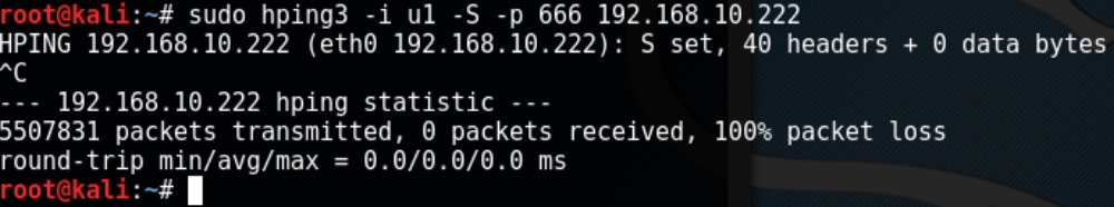

                    Hallo nochmals
                    Weil mich das Thema interessiert hat habe ich meinen Miniserver mittels SYN flood attackiert. Klicke auf die Grafik für eine vergrößerte Ansicht  Name: Bildschirmfoto 2016-11-04 um 22.18.34.jpg Ansichten: 1 Größe: 55,2 KB ID: 63200
                    Ergebnis:
                    2016-11-04 22:13:57.002;Firewall enabled UseLocally: 0 max Syn/s: 20, statistics Blocked SYN: 0, Blocked Ports: 0, Bans: 0
                    2016-11-04 22:13:59.299;Miniserver reinitializing network connection! OVR=0 BNA=60
                    2016-11-04 22:14:03.133;Miniserver reinitializing network connection! OVR=0 BNA=116
                    2016-11-04 22:14:07.198;Miniserver reinitializing network connection! OVR=0 BNA=224
                    2016-11-04 22:14:13.812;Miniserver reinitializing network connection! OVR=0 BNA=21894
                    2016-11-04 22:14:20.921;Miniserver reinitializing network connection! OVR=0 BNA=23137
                    2016-11-04 21:14:36.564;Read network config: IP: 192.168.10.222, Mask: 255.255.255.0, Gateway: 192.168.10.1, NTP: 0.pool.ntp.org
                    2016-11-04 22:14:51.999;PRG Reboot 8.0.7.19

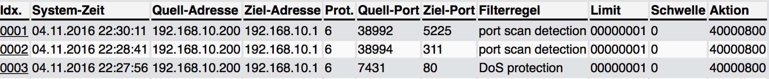

                    Habe die gleiche Aktion auf meinen Router gestartet, Ergebnis:
Name: Bildschirmfoto 2016-11-04 um 22.31.19.jpg
Ansichten: 407
Größe: 118,7 KB
                    Soll heißen, das Gerät erkennt einen Angriff und ist weiterhin erreichbar.
                    Sogar PINGS funktionieren sporadisch
                    Würde als Laie also behaupten das der Miniserver bei einem DDos einen reset macht und bei andauerndem Angriff
                    nicht mehr produktiv ist.
