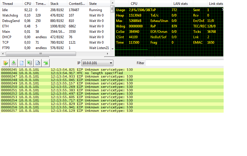

        ich habe auch immer wieder Neustarts vom Miniserver mit 8.1.11.11 Config. Kann mir jemand bei dem Begriff aus dem Monitor (EIP Unknown servicetype: 530) weiterhelfen.

          Würde auch den Loxone Support kontaktieren. Interessant wäre, ob dies immer noch auftritt nachdem du dem Miniserver das Ethernet Kabel abgezogen (ausgesteckt) hast.

        ich würde "530" das als Fehlercode 530 interpretieren:
        login incorrect.
        EIP als:
        • Befehlszählregister, auch Programmzähler oder Befehlszähler, (englisch Instruction Pointer (IP (16-Bit)) bzw. Extended Instruction Pointer (EIP (32-Bit)) oder program counter (PC)): das Befehlszählregister enthält je nach Systemarchitektur die Speicheradresse des derzeitigen oder des nächsten auszuführenden Befehls – ein Sprungbefehl setzt dieses Register einfach auf einen neuen Wert;
        EIP könnte auch genauso gut: EIP: The Extended Internet Protocol bedeuten.
        passt alles nicht zusammen, würde den support befragen. Die haben einen crashlog von deinem MS.
        Kurz: Keine Ahnung was das ist.
        Steht in der def.log irgendwas brauchbareres?

          Bezüglich: "EIP Unknown servicetype: 530"
          Ist zwar schon etwas her und eventuell wurde es ja schon irgendwo erwähnt, aber da ich solche Einträge zufällig heute zu Hauf in den Logfiles gefunden habe, hat es mich interessiert und ich hab mal versucht raus zu finden wo das herkommt.
          Bei mir war es der "Mailer". Dieser war nicht konfiguriert (kein SMTP Server ....) also es gab unter "Mitteilungen" einen "Mailer" Eintrag, dieser war jedoch nicht wirklich konfiguriert.
