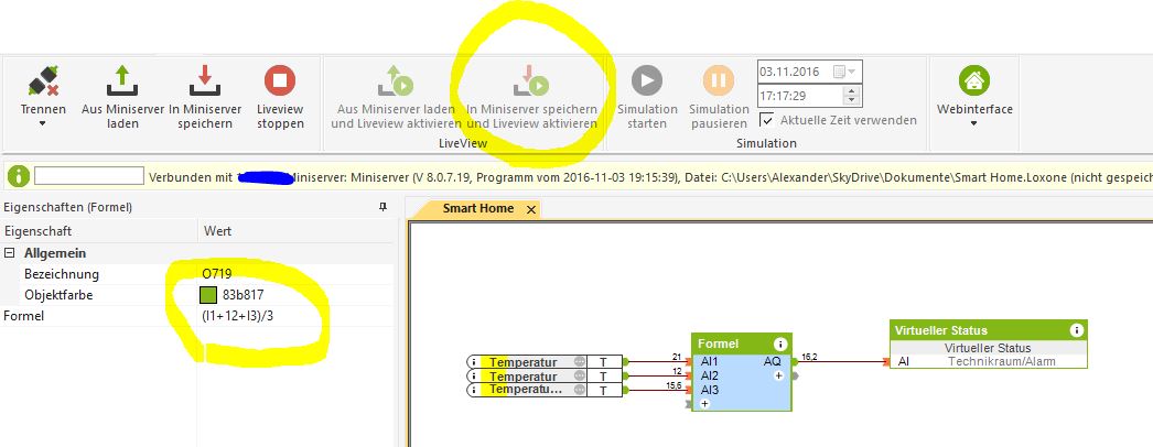

    bei einer auf den ersten Blick simplen Geschichte scheitere ich....:
    Ich habe mehrere Räume mit Temperatursensoren ausgestattet und lasse die Heizungen in den jeweiligen Räumen mit der intelligenten Raumregelung heizen. Alles super, ich habe mir sogar Zähler angelegt und sehe, welcher Raum wieviel verbraucht.
    Nun wollte ich mir lediglich eine Haus-Durchschnittstemperatur anzeigen lassen (Summer aller 7 Temperatursensoren geteilt durch 7). - Das schaff ich aber nicht.
    Ich würde diese Werte auch gerne speichern, um dann zu sehen, wie sich die Hausdurchschnittstemperatur im Zeitstrahl verhält....
    Klingt simpel, das weiß ich, aber hat jemand einen Tipp?
    Danke und Grüße
    Christian
    • 4613
    bitte schön:
    Klicke auf die Grafik für eine vergrößerte Ansicht  Name: Mittelwert Temp.JPG Ansichten: 1 Größe: 63,3 KB ID: 63051
    Falls du die Statistik vom Mittelwert brauchst nur noch beim Virtuellen Status den Haken bei Statistik setzen.
    Manchmal klappt die Liveview nicht und man muss die Config in den MS speichern.

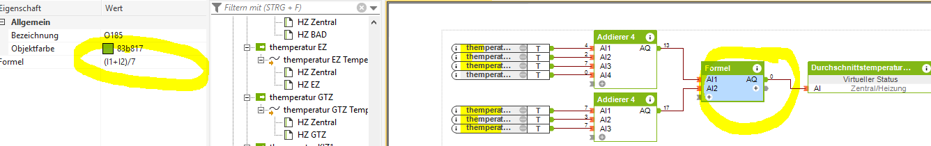

      Hallo Christian,
      Da Du 7 Werte hast, hier noch ein Beipiel mit 7 Werten.
      An Stelle der beiden Addierer könnte man auch Formelbausteine mit der Formel I1+I2+I3+I4 nehmen.

        was mache ich verkehrt?
        Beide Varianten habe ich ausprobiert...es kommt kein Ergebnis heraus
          ...jetzt konnte ich nichteinmal das Bild einfügen, elches ich im Textfenster hatte, nun als Anhang ...
            • 5178
            Woher sollen wir das wissen?
            Vielleicht zeigst Du uns mal Deine Lösung.
              ist doch im anhang gewesen....unter "angehängte Dateien" meiner antwort von 20:11 / #6.
                Du meinst #5.
                War zur Zeit meiner Antwort bei mir noch nicht sichtbar.
              stimmt, #5.
              egal.... es kommt bei mir halt "0" raus, obwohl die Formel doch richtig aussieht..., oder?
                • 5178
                Ja die Formel sieht richtig aus. Was sind das für Eingänge?
                  ...die selben Eingänge, die die intelligente Raumregelung steuern; 1-Wire-Sensoren.
                  (war das die Antwort, oder wolltest du eigentlich etwas anderes wissen?)

                    Probier mal, den Formel-Baustein durch einen Dividierer zu ersetzen. Also erst alle Temperaturen mit Addierern zusammenrechnen und das Ergebnis in einen Dividierer und an den zweiten Eingang des Dividierers eine Konstante 7.
                      • 5178
                      Kann es sein, dass Du im Formelbaustein kleine L (l) an Stelle grosser i (I) verwendet hast?

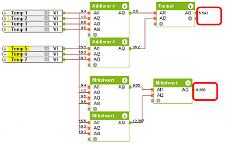

                        Warum verwendest Du nicht den Baustein "Mittelwert"?
                          Mittelwert hat maximal 4 Eingänge.
                        • Leo Kirch
                          Leo Kirch kommentierte
                          Der verwendete Addierer hat auch nicht mehr und benötigt noch einen Dividierer, der weitere Fehleingaben ermöglicht, z.B. wenn sich die Anzahl der Eingänge ändert.
                          Hat der Formelbaustein mehr als vier?
                          Nein der Formelbaustein hat auch nicht mehr.
                          Mit mehreren Addierer oder Formelbausteinen kann man aber mehrere Einänge Addieren und mittels nachgschaltetem Dividierer oder Formelbaustein dann durch die Anzahl dividieren.
                          Das geht ja mit dem Mittelwert leider nicht.

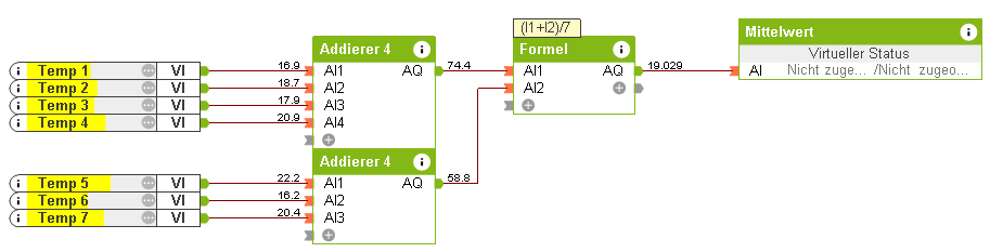

                        @ romildo und onkelfu: mhmm, jetzt geht es. Sowohl mit dem Dividierer und der Konstante 7, als auch mit dem großen i (wie Igel). ich glaube, ich habe mich verheddert im liveview und simulation; was auch immer der Unterschied ist, ich habe nun im MiniServer gespeichert und es geht...
                        @ Leo Kirch: ... weil ich 7 Werte mitteln möchte...; dieser Baustein kann nur 4.
                        danke für die Hilfe!
                          Ja, ohne den Baustein in den Miniserver zu laden, kann die Liveview diesen auch nicht richtig anzeigen.
                          Wichtig ist ja, dass es jetzt geht.

                          Nur zu meinem Verständnis: was spricht dagegen mehrere Mittelwert-Bausteine zu verwenden/ kaskadieren?
                          Ich sehe einfach den Vorteil, dass keine manuellen Eingabefehler gemacht werden können....Eingänge an den Baustein, fertig.
                        • 5178
                        Leo Kirch
                        Die Ungenauigkeit.
                        Aus meiner Sicht sollten die Bausteine mehrere Eingänge zulassen. Das ist bisher leider nicht der Fall, wielleicht zukünftig?

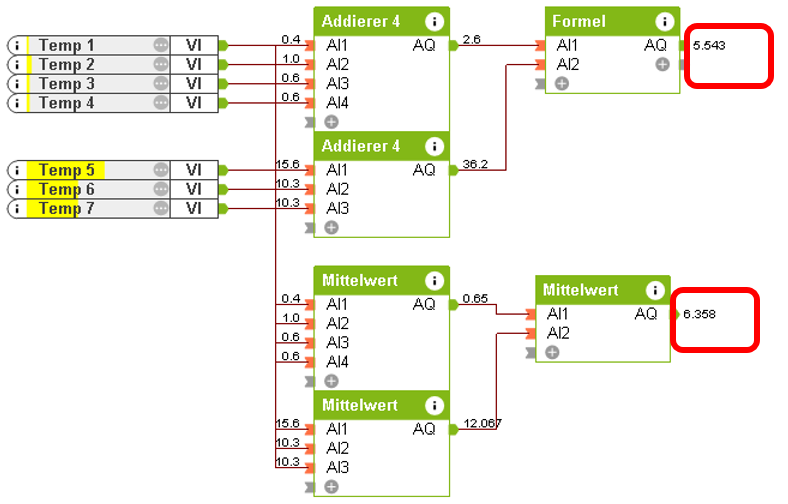

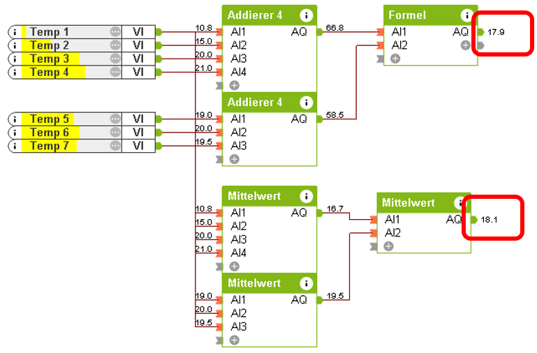

                        Klicke auf die Grafik für eine vergrößerte Ansicht  Name: TempMittelwertVergleich.png Ansichten: 1 Größe: 94,6 KB ID: 63116 Und hier noch etwas deutlicher: Klicke auf die Grafik für eine vergrößerte Ansicht
Ansichten: 889
Größe: 93,4 KB
                        Zuletzt geändert von romildo; 04.11.2016, 07:31.
                        • Gerd Clever
                          Gerd Clever kommentierte
                          Mathematisch käme nur dann das Gleiche heraus, wenn auf den beiden ersten Mittelwert-Bausteinen gleich viele Eingänge liegen würden. Bei 8 Eingängen würde es beispielsweise funktionieren. Der Addierer funktioniert dagegen immer.
                          Ja genau so ist es
