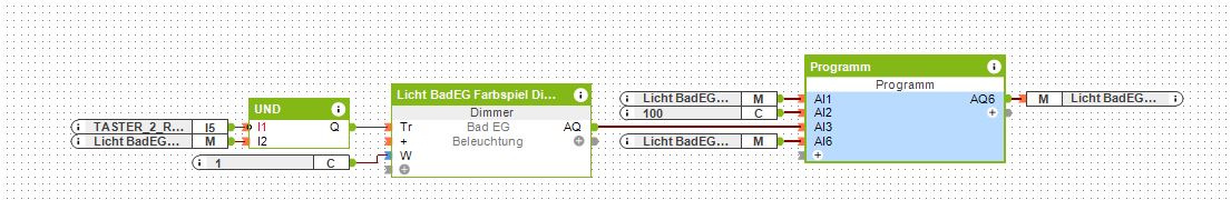

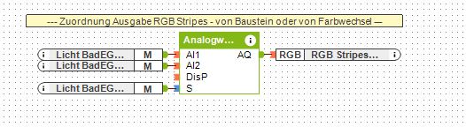

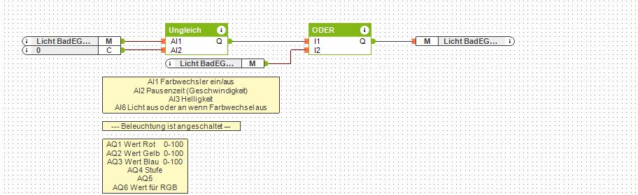

                ich habe es so umgesetzt
                Als Vorlage diente mir einige Vorschläge aus diesem Forum
                Eine Szene des Lichtbausteins wird vom BWM gesteuert und nachgetriggert. Die Triggerzeit erhöht sich dabei immer mehr, dadurch hast du bei einem einmaligen Betreten nur eine kurze An-Phase, bei längerem Betreten entsprechnd länger.
                Liegst du in der Wanne und bewegst dich nnicht, geht das Licht aus :-) oder du wählst eine Szene manuell (App oder lokaler Taster)
                Hier die screenshots und der Code des Programmbausteins (ist nicht von mir sondern aus dem Forum)
                Die Bezeichnugen sind leider dank V8 nicht mehr so gut zu definieren im screnshot.

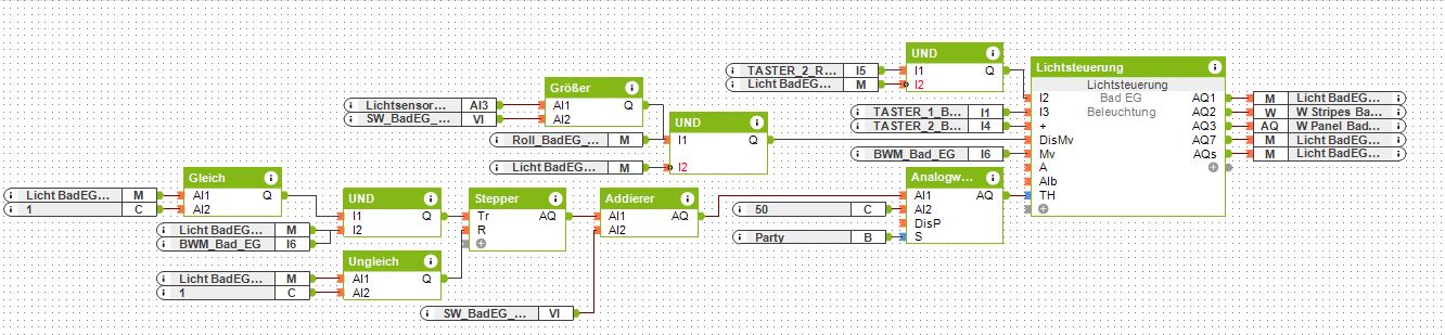

                  Hallo Romildo,
                  es hat mal funktioniert mit dem Bewegungsmelder. Seit dem letztem Update geht es nicht mehr, ist evtl. was falsch eingestellt ?
                  Der Bewegungsmelder AIR ist unter Gerätestatus als Aktiv gekennzeichnet.
                  Licht wird über Taster eingeschaltet und und soll, falls nicht manuell ausgeschaltet, nach 4 Minuten ohne Bewegung aus gehen.
                  Kannst Du bitte mal über meinen Screen schauen, danke Armin
                    • 5173
                    Ich habe mir die Bilder angesehen, kann aber nichts finden.
                    Es sollte eigentlich so funktionieren, sofern nicht der Zentralbaustein welcher mit der Lichtsteuerung verbunden ist, dies verhindert und der BWM nach dem Einschalten des Lichtes über den Taster auch eine Bewegung erkennt.
                    Zum Testen könntest Du ja mal die Lichtsteuerung im Zentralbaustein deaktivieren, damit dies schon mal ausgeschlossen ist.

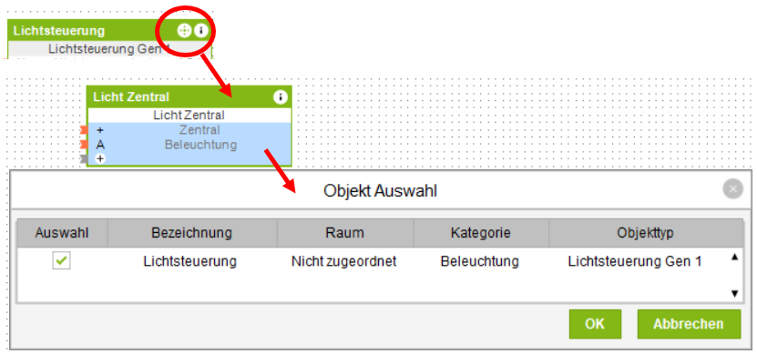

                        Deine Lichtsteuerung ist mit einem Zentralbaustein verbunden.
                        Wenn Du dies nicht absichtlich gemacht hast, wurde es durch die Konvertierung in die neue Version gemacht.
                        Wenn Du oben in der Lichtsteuerung, mit der Maus über das + neben dem i fährst, erscheint der Name des Zentralbausteins, welcher mit dieser Lichtsteuerung verbunden ist.
                        Vermutlich gibt es eine Seite mit der Bezeichnung "Zentral Bausteine" in welcher dieser Zentralbaustein ist.
                        Mittels Doppelklick auf diesem Zentralbaustein wird ein Fenster geöffnet in welchem Du die Lichtsteuerung abwählen kannst.
Ansichten: 1059
Größe: 73,9 KB

                          Romildo,
                          Du bist mein Held. Vielen Dank
                          Das wars. Da muss man erst mal drauf kommen. Nach Auskreuzen aus dem Zentralbaustein, den ich nicht angelegt hatte, funktioniert es wieder.
                          Allerdings geht das Licht erst nach ca. 4:45 Minuten aus und nicht nach 4 Minuten = 240 Sekunden, aber das ist egal.
                          Vielen lieben Dank
