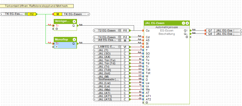

              Hallo Stephan,
              ich habe mittels Baustein Automatikjalousie realisiert:
              • falls Jalousie unten ist, dann fährt sie beim Öffnen der Tür automatisch hoch;
              • falls Jalousie gerade nach unten fährt und die Tür geöffnet wird, fährt die Jalousie automatisch sofort wieder hoch;
              • falls die Tür geöffnet ist, kann die Jalousie nicht automatisch nach unten fahren, also kein Aussperren möglich.
              Das dürfte deine Anforderung sein. Sieht z. B. so aus ...
              Klicke auf die Grafik für eine vergrößerte Ansicht  Name: Automatikjalousie_Tuerkontakte.png Ansichten: 1 Größe: 34,7 KB ID: 64221
              Gruß Gerd

                Hallo Gerd,
                die ersten beiden Punkte verstehe ich ja, aber der letzte Punkt kann doch so nicht funktionieren, der Verzögerer und der Monoflop geben doch nur einmal einen Impuls. Wenn jetzt also der Raffstore um 18.30 runter fährt ist ja ST nicht aktiviert.
                mfg
                Stephan
                • Rosenzuechter
                  • 24.02.2016
                  • 393
                  HAllo Gerd,
                  hab es gerade getestet funktioniert wirklich genau wie von die beschrieben. Das sollte echt Standard sein bei Loxone sein.
                  Gruß Stephan
                  • Gerd Clever
                    Gerd Clever kommentierte
                    Es ist ja so, dass bei offener Tür ein Dauerimpuls auf Q7 liegt und damit die Abfahrt verhindert wird. Das Zusammenspiel mit irgendwelchen Querschlägern aus Richtung "Autopilot Designer" ist allerdings schwer vorauszusagen. Trial and Error ;-)

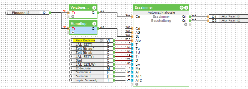

                  Hallo Gerd,
                  ich habe den gleichen Baustein im Einsatz, kriege aber leider keinen Dauerimpuls auf meinen Q2, wenn die Tür geöffnet ist. Muss man in den Einstellungen von Monoflop oder Verzögerer was ändern? So sieht es bei mir aus: Klicke auf die Grafik für eine vergrößerte Ansicht
Ansichten: 861
Größe: 7,1 KB
ID: 164003Klicke auf die Grafik für eine vergrößerte Ansicht

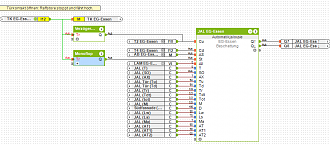

Ansichten: 724
Größe: 36,1 KB
                  • Rudolpho
                    Rudolpho kommentierte
                    So wie es geschaltet ist kriegst du einen Impuls auf Q1 damit die Jalousie hoch fährt. Eingang I2 ist doch ein Tastpunkt ? Das Beispiel von Gerd war mit einem Reedkontakt - solange der offen ist gibt der einen dauerhaften Impuls nicht wie der Taster

                  Hi Rudolpho,
                  I2 ist bei mir Reedkontakt - so hat mir mein Elektriker damals so programmiert. Is es falsch?
                    • 5169
                    Ingvar
                    Bei der Schaltung wird die Jalousie nach oben gefahren wenn Eingang I2 auf AUS ist.
                    Daher geht, wie Rudolpho schon geschrieben hat, Q1 auf ein und nicht Q2.
                    Was möchtest Du denn genau haben?
                    • Ingvar
                      • 28.05.2017
                      • 13
                      Hallo Romildo,
                      sorry ich habe mich verschrieben, natürlich brauch ich einen Dauerimpuls auf Q1, damit die Jalousie nach oben fährt, wenn der Impuls nach dem Sonnenuntergang zum Schliessen der Jalousien kommt. Du sagst, dass wenn Eingang I2 auf AUS ist, dann fährt die Jalousie nach oben, merkwürdig.. Bei mir ist es irgendwie umgekehrt! In meinem Beispiel, ist die Tür geöffnet und somit I2 auf EIN.
                        Das passt schon, der Eingang I2 im Bild ist auf Aus.
                        Bei den Eingängen von Verzögertem Impuls und Monoflop steht nur Ein weil die Eingänge negiert sind.
                        Somit sollte Q1 auf Ein gehen wenn die Türe geöffnet wird und 52s (Wert Tu) auf Ein bleiben.
