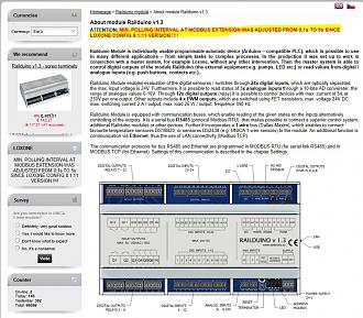

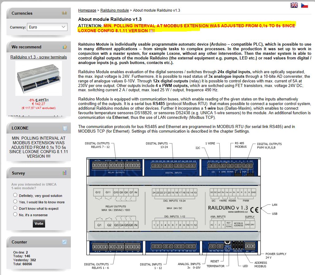

      Na der Mitbewerber hat da eine ganz andere Informationspolitik!
Ansichten: 557
Größe: 232,3 KB
        Wirklich lustig finde ich das die Jungs Loxone Partner auf der HP stehen haben.
        Noch besser die sollten LoxforumPartner werden.
