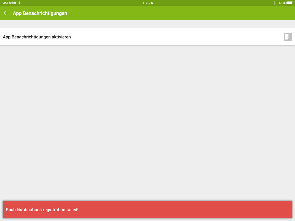

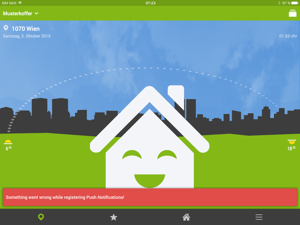

    Nachdem der Loxone Support bisher nur wenig hilfreich war, möchte ich hier mal Fakten sammeln, ev. lassen sich ja Gemeinsamkeiten finden (oder jemand hat das Problem schon gelöst)
    Faktum ist, bei mir funktionieren die Benachrichtigungen nur halb, das Fehlerbild ist folgendes:
    • Immer wenn ich die Loxone App am iPhone / iPad starte, bekomme ich nach kurzer Zeit die Fehlermeldung "Something went wrong while registering Push Notifications!"
    • Wechsle ich in die Einstellungen und schalte "App Benachrichtigungen aktivieren" ein, wird der Einschaltknopf kurz grün (ein), dann kommt die Fehlermeldung "Push Notifications Registration failed" und der Einschaltknopf wird wieder grau (aus)

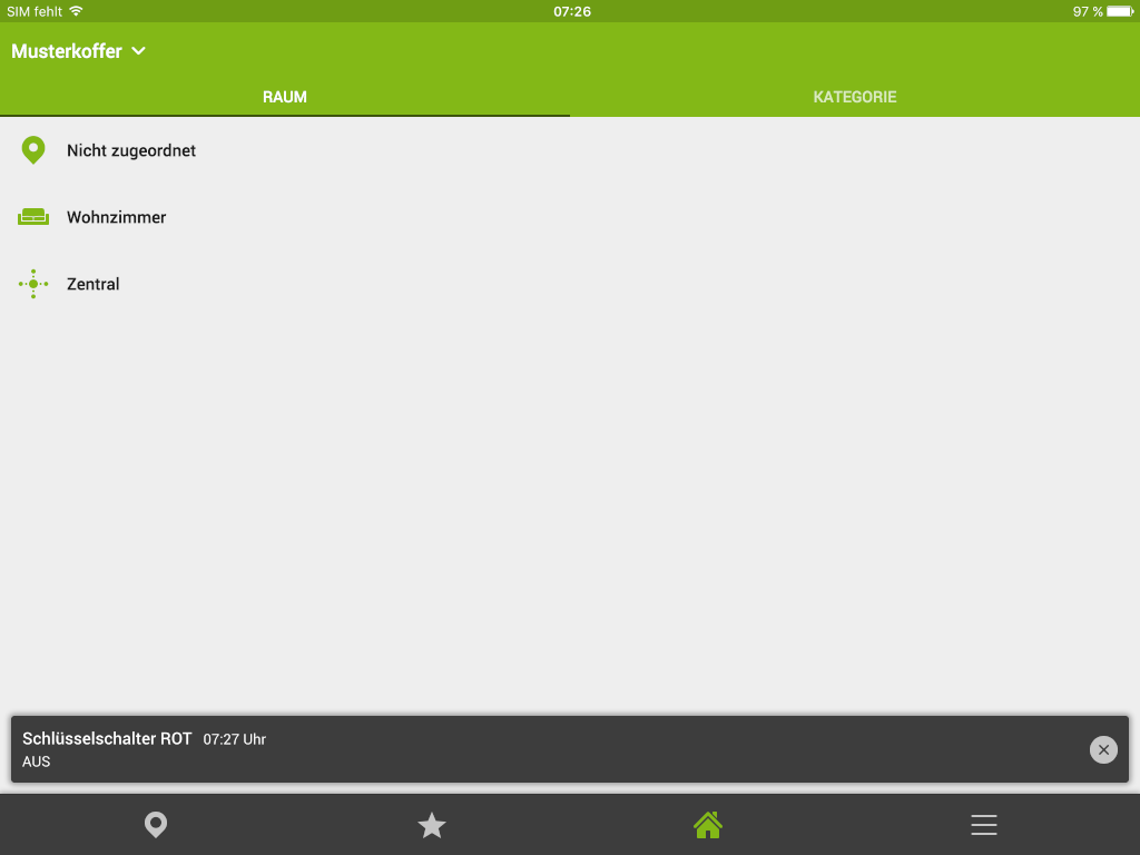

    • In der App selber werden Benachrichtigungen angezeigt, aber eben nur wenn die App offen ist. Läuft sie im Hintergrund oder gar nicht, kommen auch keinerlei Benachrichtigungen

    "Something went wrong ..." Bekomme ich immer wenn die Pushmitteilung in der App nicht aktiv, die App aber für Pushmitteilung registriert ist.
    Die Meldung "Push Notifications registration failed" habe ich auch oft bekommen. Bei mir war es so. App geupdatet, PN sind aus. Am iPhone in der App PN aktiviert, alles gut. Am iPad App geupdatet, PN aktiviert "... Registration failed.". Immer und immer wieder. Dann hatte ich gedacht, dann für jedes Gerät ein eigener Useraccount nötig wäre und habe am iPhone wieder aus geschaltet. Nach ein paar versuchen, ging es dann. Dafür ging es dann am iPhone nicht mehr. Schaltete dann am iPad wieder aus, doch dann ging es auf keinem Gerät mehr. Ich stellte fest, dass es unterschiedlich lange dauerte bis die Fehlermeldung kam und probierte also immer wieder. Irgendwann gingen dann Beide. Keine Ahnung ob da die Server von Loxone überlastet sind oder was auch immer. Zumindest scheint es irgendwann zu funktionieren. Allerdings hatte ich gestern auch gleich schon den Fall, dass eine Meldung nicht ankam. Hatte eine Heizungsstörung simuliert, welche auch gesendet wurde. Ist die Störung behoben ändert sich der Text des Status wieder zu ohne Fehler. Dies wurde auch über Mail korrekt versendet, eine PN kam nicht. Daher gehe ich mal davon aus, dass das Problem bei Loxone liegt. Solange aber keine Detail bekannt sind wie das im Einzelnen funktioniert, kann man auch nicht sagen wo es hakt. Ich gehe mal stark davon aus, dass alles über einen Server bei Loxone läuft.

                      Problem mit Loxone Support gelöst, Danke!
                      Die erste Frage schon war die Lösung - kann der MS ins Internet? Nein, konnte er nicht, ich hatte einen Zahlendreher bei der Gateway Adresse...
                      So simpel kann es manchmal sein.
