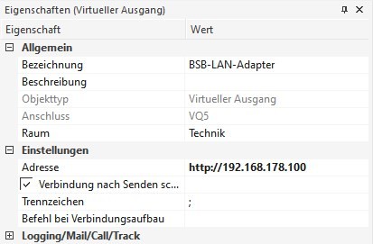

                        Hallo, ich versuche folgendes auszuführen:
                        an einem Rasberry PI sind die Relais über GPIO angeschlossen die ich über den Browser mit dem Befehl: http://192.168.178.138/admin/system/relais1-an.php einschalten kann, ich möchte diesen Befehl (http://192.168.178.138/admin/system/relais1-an.php) von MS via virtueller Ausgang an Rasberry senden, um Relais einzuschalten, klappt aber leider nicht, was ist falsch? (Konfiguration und Monitor sind als Bilder unten)
                        Über eure Hilfe wäre ich dankbar
                          In Virt Ausgang gehört nur http://Userass@loxberry
                          In virt. Befehl gehört der Rest.
                          PS: Beim nächsten LoxBerry Update wird dein Script gelöscht. https://www.loxwiki.eu/display/LOXBE...erry+betreiben
                            Er hat nur von Raspberry gesprochen, nicht vom Loxberry ;-)
                            /admin/system/ kommt mir aber _sehr_ bekannt vor ;-)
                          • 6346
                          Im Loxone Monitor sieht man, dass in der URL ein Leerzeichen ist, das kann so nicht funktionieren. Es ist des Weiteren so wie Christian gesagt hat. In den Virt. Ausgang gehört nur der Server. Der Pfad gehört in den Befehl.

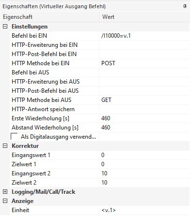

                              Ich habe eine kurze Frage zum senden eines HTTP-Befehles
                              Der Befehl, welchen ich gerne versenden würde lautet: "IP-Adresse"/I1000="Temperatur"
                              Folgendes habe ich eingestellt:
                              Klicke auf die Grafik für eine vergrößerte Ansicht  Name: 01.jpg Ansichten: 0 Größe: 26,3 KB ID: 225814Klicke auf die Grafik für eine vergrößerte Ansicht  Name: 02.jpg Ansichten: 0 Größe: 41,7 KB ID: 225815
                              Der Empfänger erhält jedoch keine Temperatur und zeigt immer 0.0 Grad an (versendet werden 21.1).
                              Leider bin ich mit der Doku oder Suchfunktion nicht weitergekommen.
