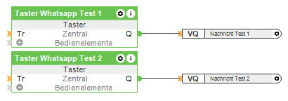

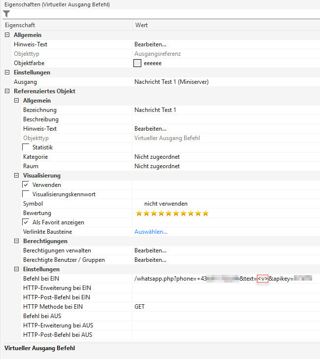

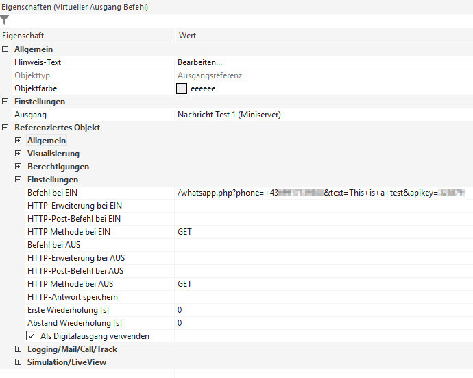

                  #40
                  Ich Danke euch für eure Hilfe romildo & svethi & @'Christian Fenzl'. Ich habe jetzt alles nochmals genau für den Test hier in der Config aufgebaut und als ich alles beschrieben hatte, hat es auch funktioniert. Damit aber auch die Nachwelt was davon hat lasse ich gerne meine Beschreibung hier. Vielleicht kann es jemand für sich brauchen!
                  Betreff: Howto Externe URL über LoxConfig aufrufen / Whatsapp Nachrichten mittels LoxConfig senden
                  Ich habe einen Test gemacht mit 2 virtuellen Ausgängen.
                  1. Adresse des virtuellen Ausgang Normal eingegeben: https://api.callmebot.com
                  2. Adresse des virtuellen Ausgang mittels URL Encoder bearbeitet und eingegeben: https%3A%2F%2Fapi.callmebot.com
                  Sieht in der Konfig folgendermaßen aus:
Ansichten: 655
Größe: 68,4 KB
                  An den beiden virtuellen Ausgängen hängt jeweils ein virtueller Ausgangs-Befehl
                  Der virtuelle Ausgangs-Befehl "Nachricht Test 1" sieht folgendermaßen aus:
Ansichten: 653
Größe: 101,1 KB
                  Der virtuelle Ausgangs-Befehl "Nachricht Test 2" mit Encodetem URL sieht identisch aus (nur andere Url)
                  In der Config habe ich die virtuellen Ausgangs-Befehle direkt an virtuelle Taster gehängt.
                  Wenn ich mir jetzt den Monitor ansehe und den Taster Whatsapp Test 1 in der App betätige dann erhalte ich folgendes Ergebnis:
                  [COLOR=#e74c3c][B]Virtuellen Taster mittels App betätigen:[/B]
                  00000002 10.0.0.10 08:51:38.626 08:51:39.342 HTTP7 Webservice request jdev/sps/io/16asd060-01c4-9b14-ffas2d41df734e91/pulse
                  00000003 10.0.0.10 08:51:38.626 08:51:39.342 'dev/sps/io/16asd060-01c4-9b14-ffas2d41df734e91/pulse' '16asd060-01c4-9b14-ffas2d41df734e91/pulse' 'dev/sps/io'
                  00000004 10.0.0.10 08:51:38.626 08:51:39.343 HTTP7 Webservice answer: {"LL": { "control": "dev/sps/io/16asd060-01c4-9b14-ffas2d41df734e91/pulse", "value": "1", "Code": "200"}}[/COLOR]
                  [B]Jetzt wird der virtuelle Ausgang angetriggert:[/B]
                  00000005 10.0.0.10 08:51:38.638 08:51:39.355 PRG Virtualoutput to '/whatsapp.php?phone=+43xxxxxxxx&text=Testnachricht&apikey=xxxxxxxx'
                  00000006 10.0.0.10 08:51:38.638 08:51:39.356 ResolveAddress api.callmebot.com from cache 15.236.102.142
                  00000007 10.0.0.10 08:51:38.639 08:51:39.356 Try stream connect 15.236.102.142:443 (2)
                  00000008 10.0.0.10 08:51:38.639 08:51:39.357 TCP connect error4 (115) 15.236.102.142:443
                  00000009 10.0.0.10 08:51:38.651 08:51:39.368 PRG send 1 events to APP(1)
                  00000010 10.0.0.10 08:51:38.651 08:51:39.368 MS #Send EventData(Event) to APP; Addr: 10.0.0.83, len: 24
                  00000011 10.0.0.10 08:51:38.681 08:51:39.398 Stream connect 15.236.102.142:443
                  00000012 10.0.0.10 08:51:38.681 08:51:39.399 SSL Init socket 0c0025b0
                  00000013 10.0.0.10 08:51:38.743 08:51:39.460 PRG send 1 events to APP(2)
                  00000014 10.0.0.10 08:51:38.743 08:51:39.461 MS #Send EventData(Event) to APP; Addr: 10.0.0.4, len: 24
                  00000015 10.0.0.10 08:51:38.746 08:51:39.463 SSL init OK
                  00000016 10.0.0.10 08:51:38.746 08:51:39.464 HTC read page 1 api.callmebot.com /whatsapp.php?phone=+43xxxxxxxx&text=Testnachricht&apikey=xxxxxx 8000ms
                  00000017 10.0.0.10 08:51:38.746 08:51:39.464 HTC send 197 Bytes
                  00000018 10.0.0.10 08:51:38.748 08:51:39.465 HTC send: GET /whatsapp.php?phone=+43xxxxxxxx&text=Testnachricht&apikey=xxxxxx HTTP/1.1
                  00000019 10.0.0.10 08:51:38.748 08:51:39.466 HTC send: Host: api.callmebot.com
                  00000020 10.0.0.10 08:51:38.748 08:51:39.466 HTC send: User-Agent: [en]
                  00000021 10.0.0.10 08:51:38.748 08:51:39.466 HTC send: Content-Type: text/plain; charset=utf-8
                  00000022 10.0.0.10 08:51:38.749 08:51:39.466 HTC send: Connection: close
                  00000023 10.0.0.10 08:51:38.885 08:51:39.602 HTC received: HTTP/1.1 200 OK
                  00000024 10.0.0.10 08:51:38.885 08:51:39.603 HTC received: Date: Thu, 25 Mar 2021 07:51:38 GMT
                  00000025 10.0.0.10 08:51:38.885 08:51:39.603 HTC received: Server: Apache/2.4.29 (Ubuntu)
                  00000026 10.0.0.10 08:51:38.886 08:51:39.604 HTC received: Set-Cookie: PHPSESSID=ueo74xxx767g7xxxxx67sjeekd; path=/
                  00000027 10.0.0.10 08:51:38.886 08:51:39.604 HTC received: Expires: Thu, 19 Nov 1981 08:52:00 GMT
                  00000028 10.0.0.10 08:51:38.886 08:51:39.605 HTC received: Cache-Control: no-store, no-cache, must-revalidate
                  00000029 10.0.0.10 08:51:38.888 08:51:39.605 HTC received: Pragma: no-cache
                  00000030 10.0.0.10 08:51:38.888 08:51:39.605 HTC received: Vary: Accept-Encoding
                  00000031 10.0.0.10 08:51:38.888 08:51:39.606 HTC received: Content-Length: 132
                  00000032 10.0.0.10 08:51:38.889 08:51:39.606 HTC received: Connection: close
                  00000033 10.0.0.10 08:51:38.889 08:51:39.607 HTC received: Content-Type: text/html; charset=UTF-8
                  [B]Rückmeldung dass die Nachricht erfolgreich versendet wurde
                  00000034 10.0.0.10 08:51:38.890 08:51:39.608 HTC received: <p>Message to: +43xxxxxxxx<p>Text to send: Testnachricht<p><b>Message queued.</b> You will receive it in a few seconds.[/B]

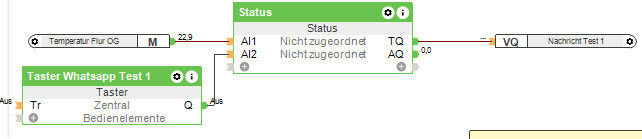

                  Auch der Test 2 mit dem encodiertem Link hat jetzt funktioniert. Hier lasse ich den Monitor Auszug weg.

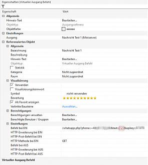

                  Zusatz: Dynamische Werte auf den virtuellen Ausgang legen / Dynamische Werte als Whatsapp versenden
                  Damit ich nun auf den virtuellen Ausgang auch noch unterschiedliche Befehle schicken kann z.B.: Meine Temperatur im Haus bin ich folgendermaßen vorgegangen:
                  Habe als Versuch die Temperatur und einen Taster auf den Statusbaustein gelegt
Ansichten: 874
Größe: 28,5 KB
                  Darin habe ich definiert dass der TQ Ausgang den Text: Temperatur OG inkl. Wert von AI1 liefert sobald ich AI2 auf 1 schalte. Am TQ Ausgang hängt der virtuelle Ausgang den ich wie folgt noch abgeändert habe im Gegensatz zu oben.
                  Habe den Link angepasst und ein <v> eingetragen welcher den Text aus dem Statusbaustein übernimmt und mir dann diesen Wert auch per Whatsapp zusendet. Wie man das dann für sich selbst triggert muss man selbst entscheiden auf jeden Fall hat man so endlose Möglichkeiten
Ansichten: 869
Größe: 135,1 KB
                  Sorry musste leider 4 Anhänge löschen da nur 5 pro Beitrag erlaubt sind hoffe es ist dennoch verständlich für euch!
                  Schöne Grüße

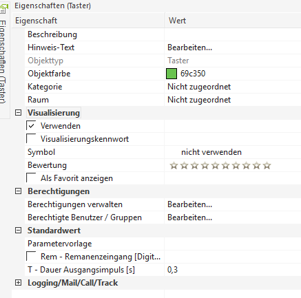

                    #41

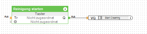

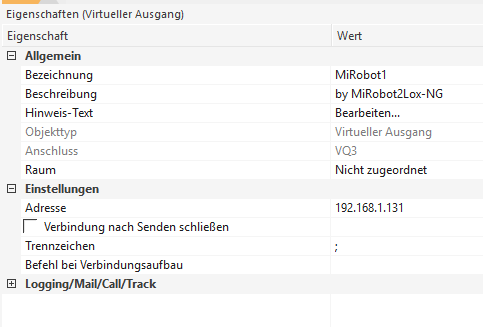

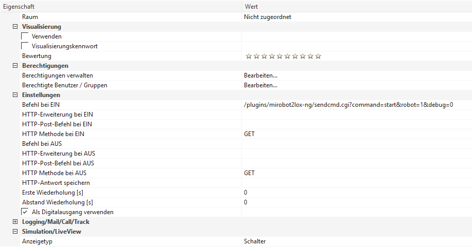

                    Liebe Loxone Gemeinde,
                    ich versuche gerade vergeblich einen Virtuellen Ausgang hinzubekommen der über loxberry meinen Xaiomi Roborock S50 startet.
                    Der Befehl funktioniert, wenn ich ihn direkt in der Browswer eingebe, leider aber nicht im Loxone
                    Vielleicht hat jemand von euch eine Idee, was ich falsch mache.
                    Vielen Dank,
                    Gruß Max
Ansichten: 586
Größe: 14,9 KB
ID: 299291Klicke auf die Grafik für eine vergrößerte Ansicht
Ansichten: 593
Größe: 27,2 KB
                      • 6360
                      #42
                      Keine Ahnung was Du da falsch machst, Du zeigst uns ja nicht, wie Du den Befehl dann aufrufst.
                      • max83
                        • 26.11.2016
                        • 7
                        #43
                        Rufe den Befehl über einen Taster auf.
Ansichten: 554
Größe: 6,2 KB
ID: 299313Klicke auf die Grafik für eine vergrößerte Ansicht
Ansichten: 578
Größe: 21,6 KB
                          #44
                          Adresse muss
                          sein (mit http am Anfang)
                          • max83
                            • 26.11.2016
                            • 7
                            #45
                            Was für ein Anfägerfehler! Vielen Dank für die schnelle Hilfe.
