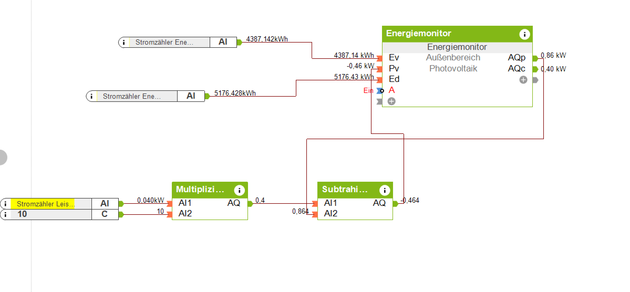

    Ich hatte dieses Problem auch, dass AQp und AQc die fast gleichen Werte liefern. Habe den Stromzähler IR. Dieser hat ja nun drei Werte - zwei sind klar (Gesamt kWh Bezug/Lieferung). Der dritte liefert wohl den aktuellen Bezug, oder? In der Doku steht dazu nichts. Mir werden da meist Werte wie "1,790kWh > 0,179kWh" angezeigt, am Ausgang liegt dann 0,179kWh. Weiß jemand was dieser Wert bzw. das größer-Zeichen > hier bedeuten sollen?
    Ich habe das dann einfach mit 10 multipliziert, subtrahiere AQp und schicke es an Pv. Das ergibt größtenteils sinnvolle Werte. Leider nicht komplett, da z.B. teils angeblich nur 20-30W verbraucht werden (nicht möglich bei 2 Kühlschränken, ein paar Servern und alleine der Lox Hardware). Jemand ne Idee?

      du brauchst keine Umrechner sondern die Leistung nur auf den PV schieben. Er rechnet dann selbst aus wieviel Strom von wo kommt laut den Bild hat deine PV Anlage 800W produziert und du noch einen Bezug von 40W also verbraucht dein Haus 840W
      Das sollte dann passen
      zu viel KNX und zu wenig Loxone
        Das klingt logisch, klappt aber leider nicht. AQp und AQc sind dann immer nahezu identisch.
        Das Zählerinterface IR bzw mein Zähler wirft beim Leistungszähler scheinbar wirklich nur die aktuelle Leistung des Bezugs aus, wird also bei Lieferung nicht negativ. Selbst heute mittag als kurzzeitig 5kW produziert wurden und so gut wie nichts verbraucht wurde, hat der Energiemonitor 5kW Produktion und ca 5,03kW Verbrauch angezeigt.

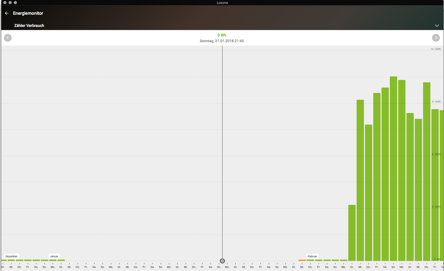

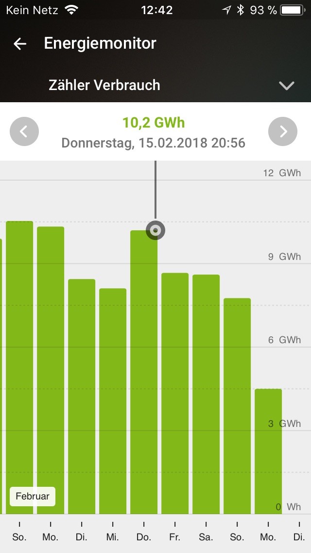

              Ich habe ebenfalls einen Symo per TCP und ein IR Zählerinterface am Energiemonitor.
              Die Werte in der Visu stimmen eigentlich mit der Anzeige im Solar.web von Fronius überein (hab noch den Fronius Smart Meter drin).

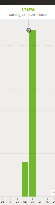

              Allerdings schreibt mir die Statistik des Energiemonitors bei der Rubrik Zähler Verbrauch Tageswerte im Bereich von 8-9 GWh (!) auf.
              Zuletzt geändert von skogvaktare; 20.02.2018, 07:28.
              • Benjamin Jobst
                • 1199
                Das klingt für mich aber nach einem Einheitenproblem... sicher, dass du die Korrektur von W auf kW richtig gemacht hast? Der Energiemonitor-Baustein benötigt die Leistung wie auch Energie in kWh - also der Fronius-Wert durch 1000 geteilt... das wäre jetzt mein erster Ansatz wo es da haken könnte, sehe ich GWh...

                  Ich kann Dir nicht ganz folgen:
                  Die Fronius-Werte kann ich doch gar nicht beeinflussen, oder? Die kommen doch per Ethernet im Hintergrund rein...
                  Die Eingänge sind vom IR-Zähler und sind alle in kWh. --Ich meine sogar, dass das schon mal geklappt hätte...... ???

                  • skogvaktare
                    • 29.08.2015
                    • 401

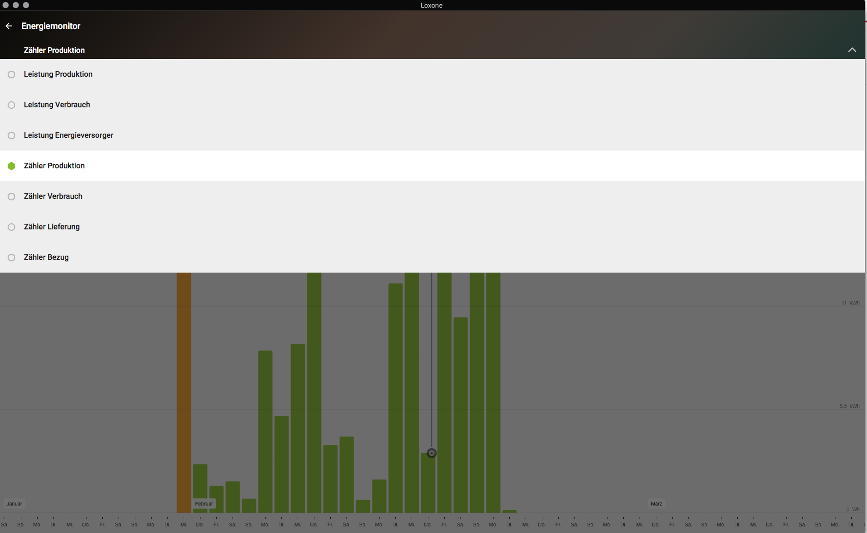

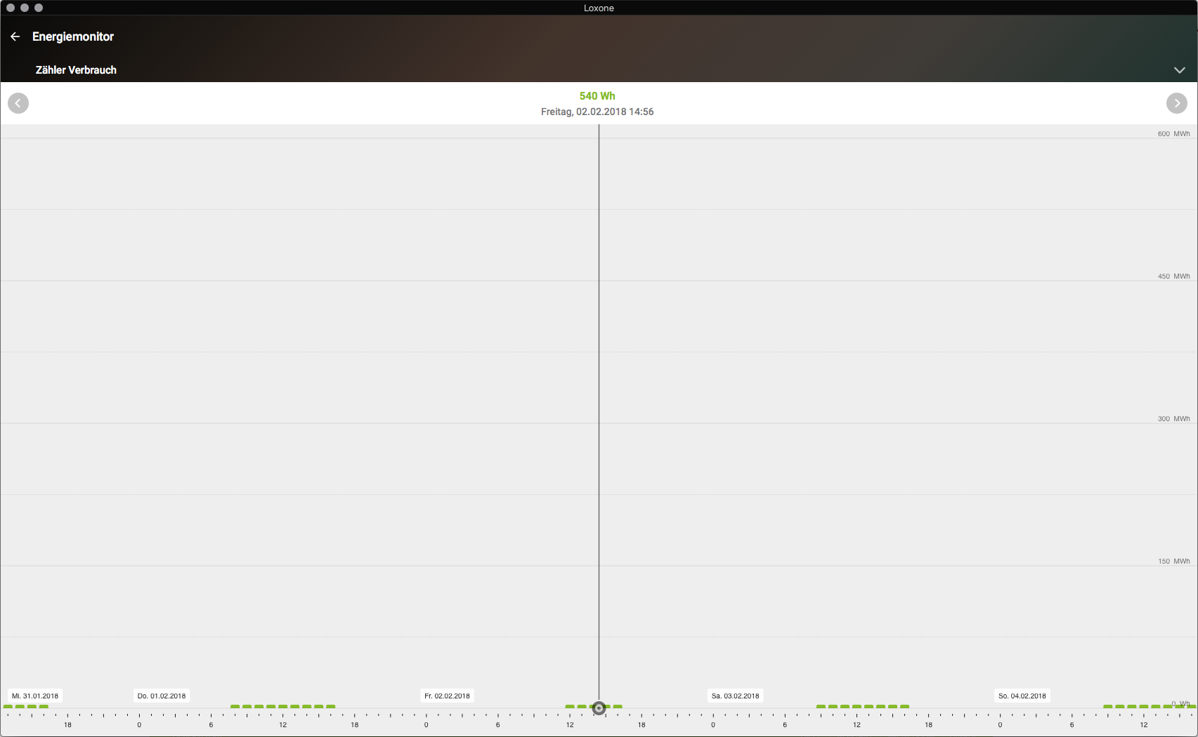

                    Insgesamt sind die Aufzeichnungen in der Statistik für Bezug, Lieferung und Verbrauch betroffen. Nur der Zähler Produktion zeit realistische Werte an.
                    Darüber hinaus sind sowohl tageweise, als auch stundenweise große Lücken in der Aufzeichnung drin.
                    In der "Live"-Ansicht ist wie gesagt nix auffällig.
                    Zusätzlich habe ich den Loxone 3-Phasen Smart Meter verbaut und über Modbus eingebunden (siehe Programmierung in #23, unterer Bereich). Die Werte dort, decken sich in etwa mit denen des IR-Zählers.
                    Zuletzt geändert von skogvaktare; 20.02.2018, 07:16.
                    • skogvaktare
                      • 29.08.2015
                      • 401
                      Ups.
                      Ich glaube ich hab da was gefunden....
                      Irgendwie war der Haken ein "Absolutwert" verschwunden. Wenn er die Werte die letzen Tage kumuliert hat, sollte es das gewesen sein.
                      Erst denken - dann schreiben. Sorry für die Verwirrung. Aber vielleicht hilft´s ja noch wem anderes, der auf dem Schlauch steht....

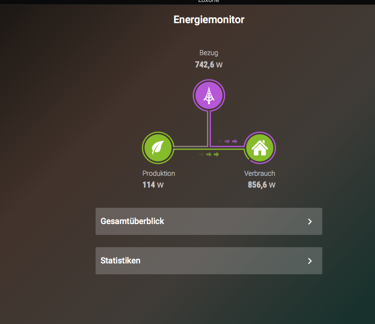

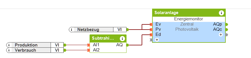

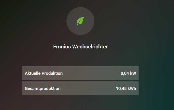

                        Halllo, Seit gestern hängt mein Fronius Symo Wechselrichter.
                        Heute habe ich versucht, das Gerät in die Loxone zu integrieren. Der Energiemonitor findet das Gerät auch. Allerdings zeigt die Weboberfläche nur folgende sehr einfache Ansicht an:
                        Klicke auf die Grafik für eine vergrößerte Ansicht  Name: 2018-02-24_17h41_36.png Ansichten: 1 Größe: 200,3 KB ID: 145172
                        Ich kann auf die Werte auch nicht klicken oder sonst irgendwas tun.
                        Komisch ist auch das im Liveview keine Verbrauchswerte angezeigt werden, obwohl der WR über S0 mit einem Zähler verbunden ist, und daher den aktuellen Verbrauch kennen sollte.
                        Was muss ich tun, um so eine Übersicht 2 Beiträge weiter oben und die Statustiken zu sehen?
                        • Riemen
                          Riemen kommentierte
                          Ein User hat mir per PM den Tipp gegeben, den Statistik-Haken Baustein zu setzen. Jetzt habe ich tatsächlich einen Statistik-Button, und bekomme die Meldung, das keine Statistiken vorhanden seien. Ich nehme mal an, dass die noch auftauchen werden, wenn das erste 1h-Intervall abgeschlossen ist.
                          Trotzdem fehlen mir noch die 3 oben gezeigten Kreise mit Werten für Produktion, Verbrauch und Bezug und der Gesamtüberblick-Button.
                          Was mache ich falsch?

                        Ich habe die Lösung gefunden:
                        Ich muss die aktuellen Verbrauchswerte aus dem API des Wechselrichters auslesen und an den Energiemonitor-Baustein übergeben. Dann bekomme ich die korrekte Anzeige mit den 3 Kreisen für Verbrauch, Netzbezug und Produktion.
                        Warum der Baustein die Werte nicht direkt aus dem Wechselrichter ausliest, verstehe ich zwar nicht, aber so klappts jedenfalls. Einzig der Wert für die Tagesproduktion heute stimmt nicht, aber das ist verschmerzbar. Ab morgen sollte das dann korrekt sein.

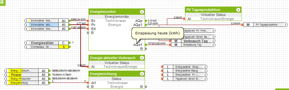

                          Riemen Warum hast du am Ev keine Werte.Netzbezug ist wichtig für die Berechnung.Weiters wird der Wert bei AQc1 nicht stimmen, das wäre ein heutiger Verbrauch von 83,80 kWh.????
                          lg
                          Chris
                          • Riemen
                            Riemen kommentierte
                            das der Tageswert von heute nicht stimmt, hab ich ja schon geschrieben. Warum er die Tagesproduktion als Tagesverbrauch ausgibt, verstehe ich nicht. Liegt möglicherweise am fehlenden Ev-Wert?
                            Einen absoluten Zählerstand habe ich nicht, weil der Hauptzähler (noch) nicht ausgelesen wird. Also muss ich die Momentanwerte aus dem Wechselrichter nehmen. Kann ich also, wenn A nicht gesetzt ist, den Netzbezug einfach neben Pv auch an Ev hängen?

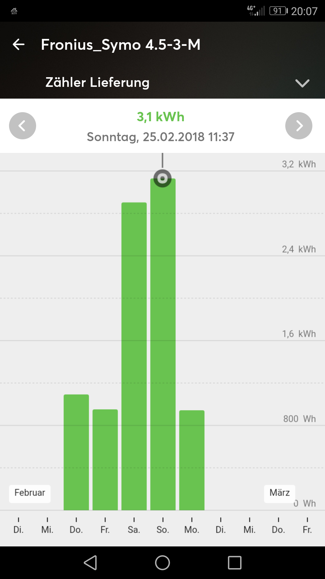

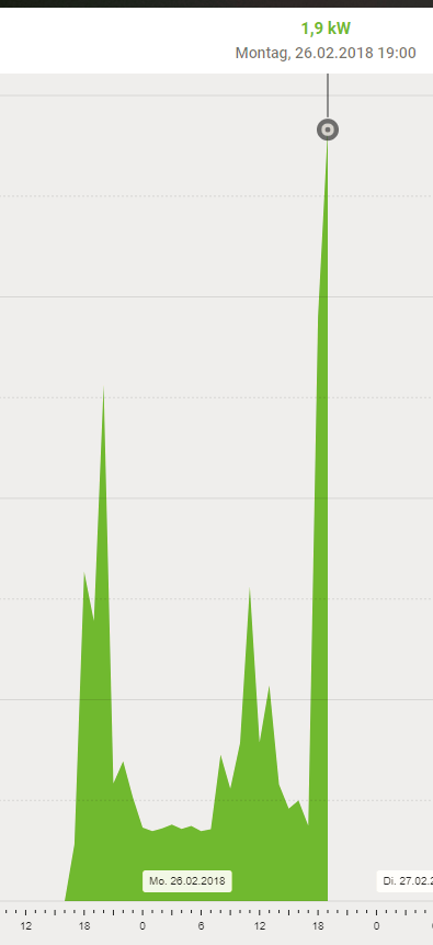

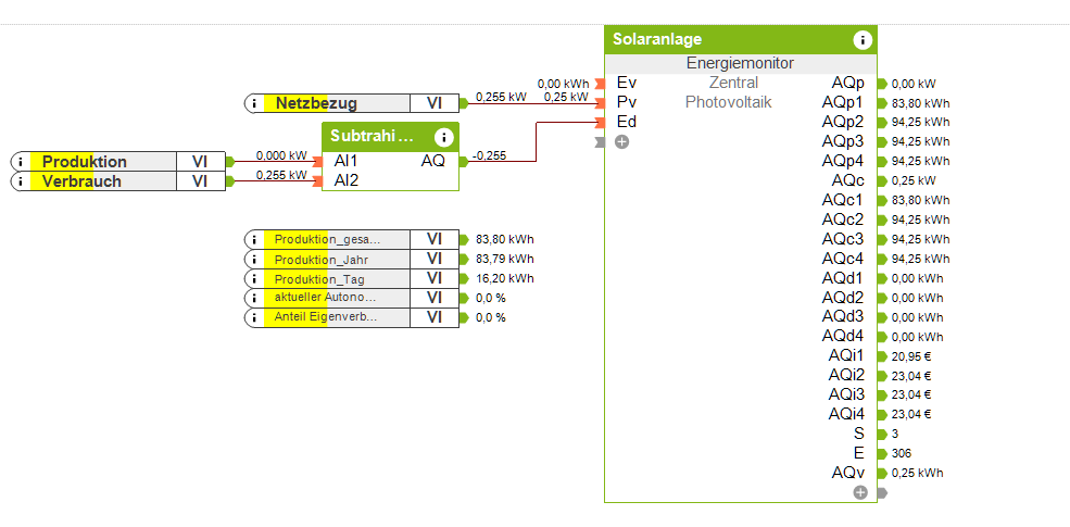

                          #29
                          Ich habe den Netzbezug jetzt auch an Ev gehängt (A sit nicht geetzt, also sollte er die Werte ja addieren):
Ansichten: 898
Größe: 16,8 KB
                          Für den Verlauf des Verbrauchs passt das Ganze auch prima (gerade ist der Ofen an):
Ansichten: 881
Größe: 25,3 KB

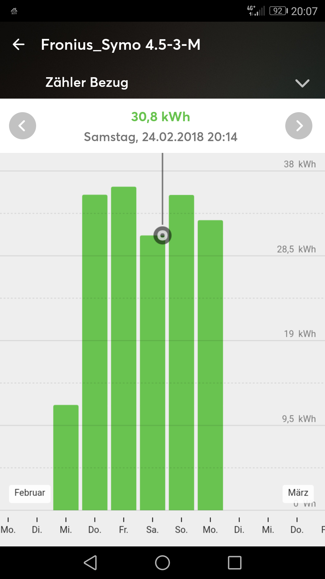

                          Die anzeige des Tagesbezugs scheint mir aber etwas hoch ^^:
Ansichten: 876
Größe: 14,1 KB
                          Was muss denn Ev für ein Format haben, wenn A nicht gesetzt ist?
                          Und noch eine Frage: Was ist der Unterschied zwischen Zähler Bezug und Zähler Lieferung in der Visu?
                          • chgru
                            • 01.09.2015
                            • 110
                            #30
                            Riemen
                            ​​​​​​Hallo
                            Ev kWh
                            PV kW
                            Ed kWh
                            Zähler Bezug ist die bezogene Energie
                            Zähler Lieferung ist die eingespeiste Energie
