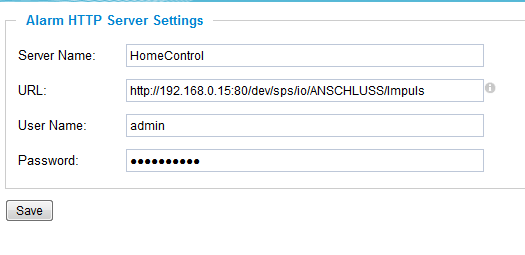

                          • joe15
                            • 22.12.2015
                            • 6
                            danke für die Infos. Hab die GS GXV3610 HD. Hab nun länger rumprobiert. Anbei ein Screenshot von meiner Lösung.
                            Der Nutzername und das Passwort sollten nicht im URL Feld eingetragen werden, sondern in den dafür vorgesehenen Feldern.
                            • skogvaktare
                              • 29.08.2015
                              • 406
                              Moin Joe!
                              Danke für den Screenshot! Und damit funktioniert die Bewegungs"meldung" an Loxone?
                              Was sind die Einstellungen auf der Seite für Motion detection?
